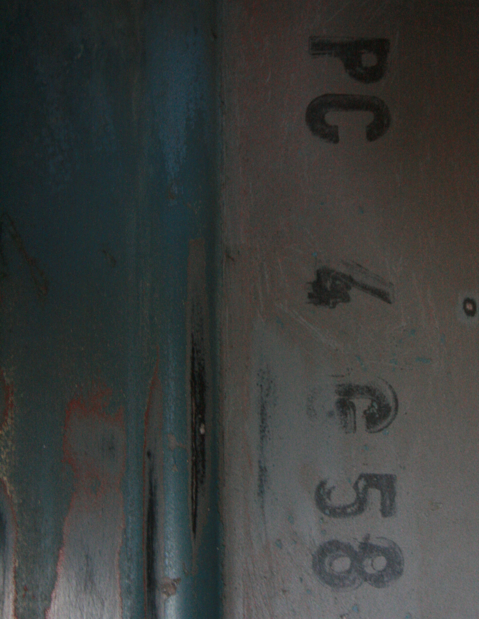

De code op het schutbord is een afkorting van de naam van de verffabrikant, de dag, de maand en het jaartal dat de auto in de lak gezet werd. Bv. ME (fabrikant) 4 (dag 4) B (februari) 9 (1969).

In dit voorbeeld 4 G 58 = 4 juli 1958. Correct?

Dit had ik over het hoofd gezien: bij een '69 staat de naam van de fabrikant op het aluminium plaatje. LE is dus de naam van de verffabrikant. AC 069 is de kleurcode.
Op het schutbord zal dus enkel dag maand jaartal gestempeld staan en ook enkel het laatste cijfer van het bouwjaar, bv. 4 G 9 voor 4 juli 1969.

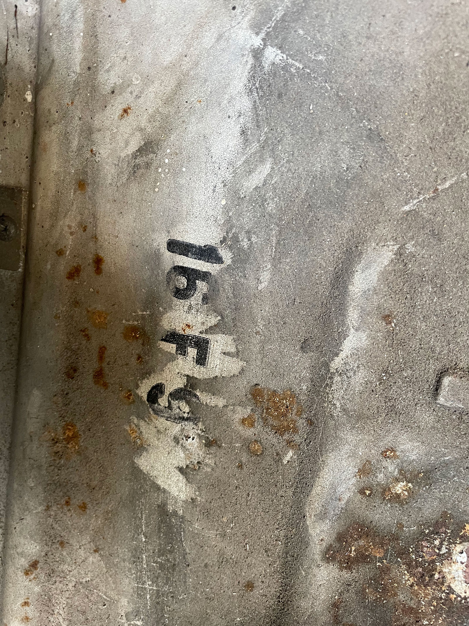

Gister weer bij de eend aangekomen en meteen de motorkap opengetrokken om te kijken welk nummer er onder staat.
En tot mijn vreugde staat daar 16 F 9. Als ik dat goed omreken, dan is dat 16 juni 1969.

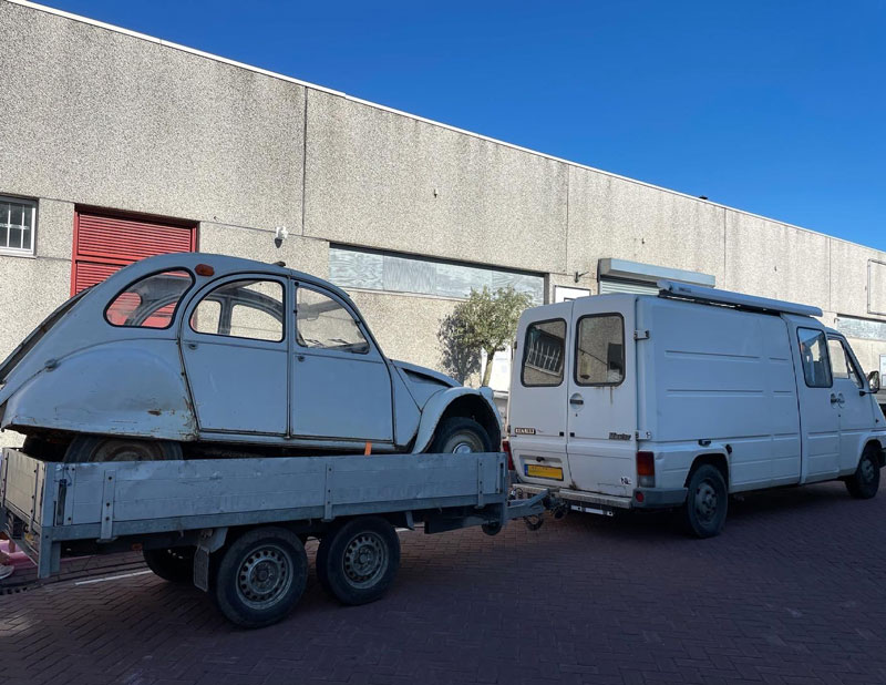

Afgelopen weekend hebben we de 2cv opgehaald uit Frankrijk en meegenomen naar Nederland.
Eind juni hebben we een afspraak bij de RDW voor een onderzoek.
Morgen een tijdelijk dakje ophalen, zodat het een beetje droog blijft in de auto en nu nog een achterklep.
Na het onderzoek dan echt beginnen met het restaureren.

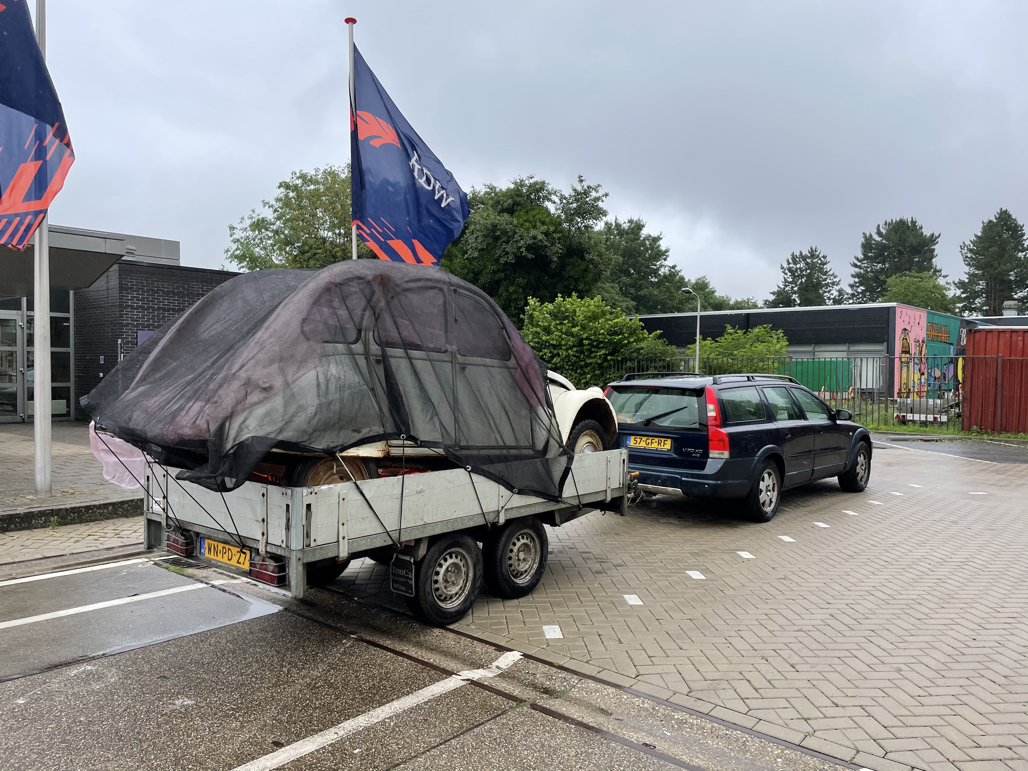

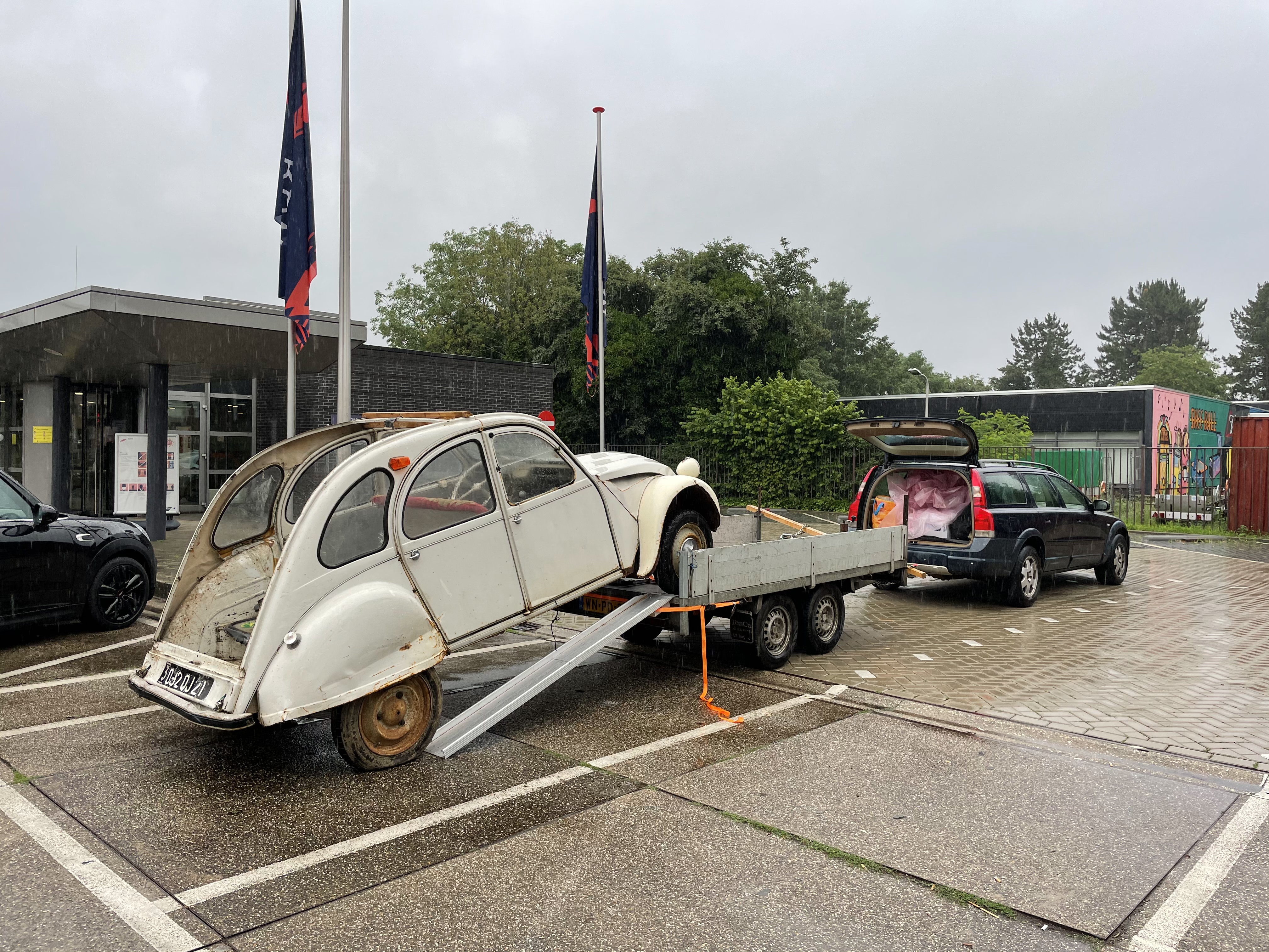

Vanochtend om 8 uur bij de RDW aangekomen voor een voertuigonderzoek.
Gezond nerveus, maar ik werd heel vriendelijk en goed geholpen. En ja we hebben de loodjes! We kunnen beginnen aan het project.
Binnenkort de koets eraf halen en het chassis ontdoen van roest en keurig maken.

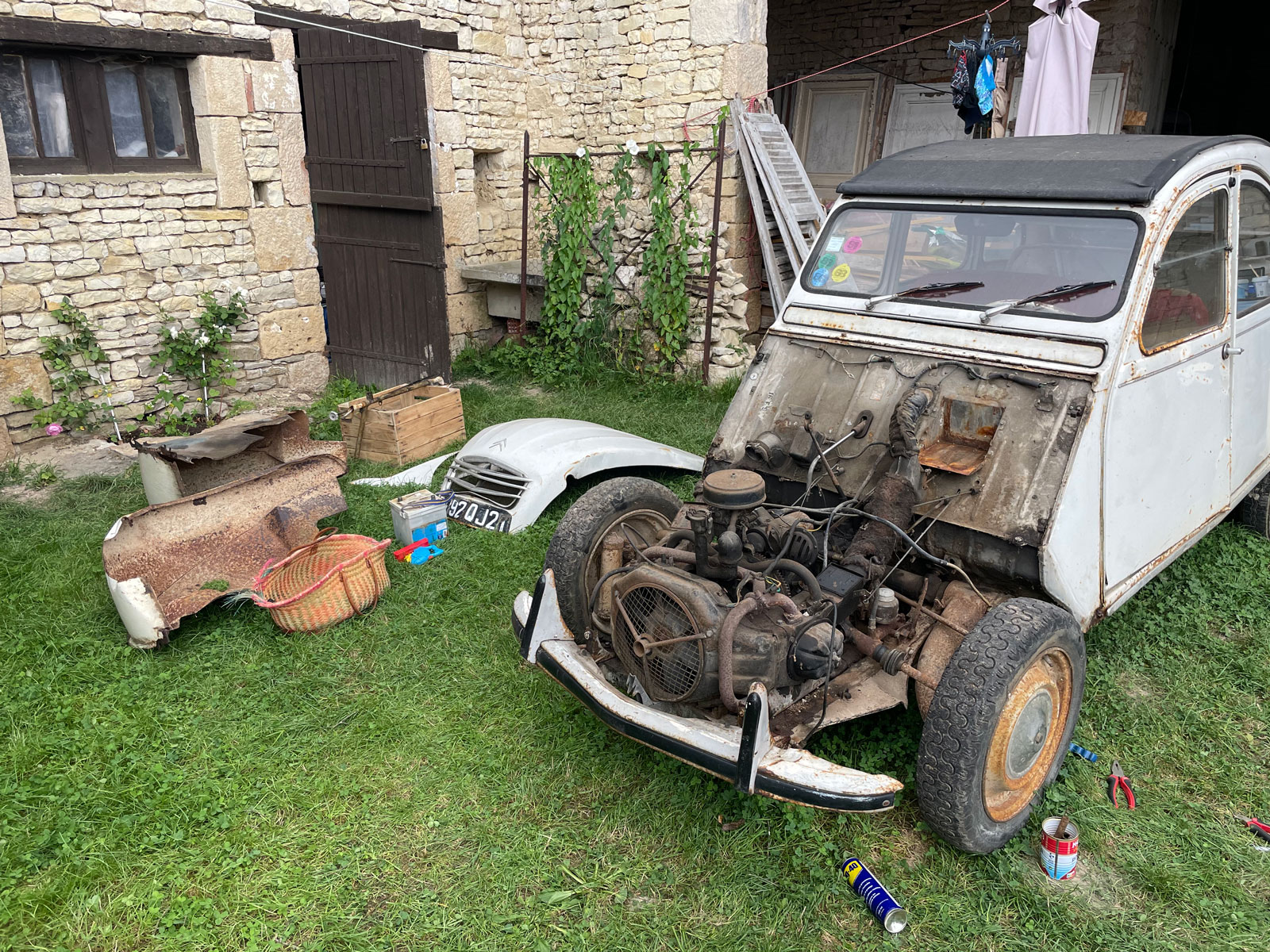

Gisteren samen met mijn zoon begonnen om de 2cv te demonteren.
Alles inspuiten met WD40 en het verbaasde mij hoe makkelijk alles -op natuurlijk één bout na- losging.
De spatborden zijn eraf en nu bijna alle slangetjes, stangetjes en wat dan ook. Nu de kabelboom losmaken of gewoon eruit knippen en een nieuwe plaatsen.
Wel echt leuk om te zien hoe makkelijk en doordacht de 2cv in elkaar zit.
Dit weekend weer verder en dan de hele koets eraf.

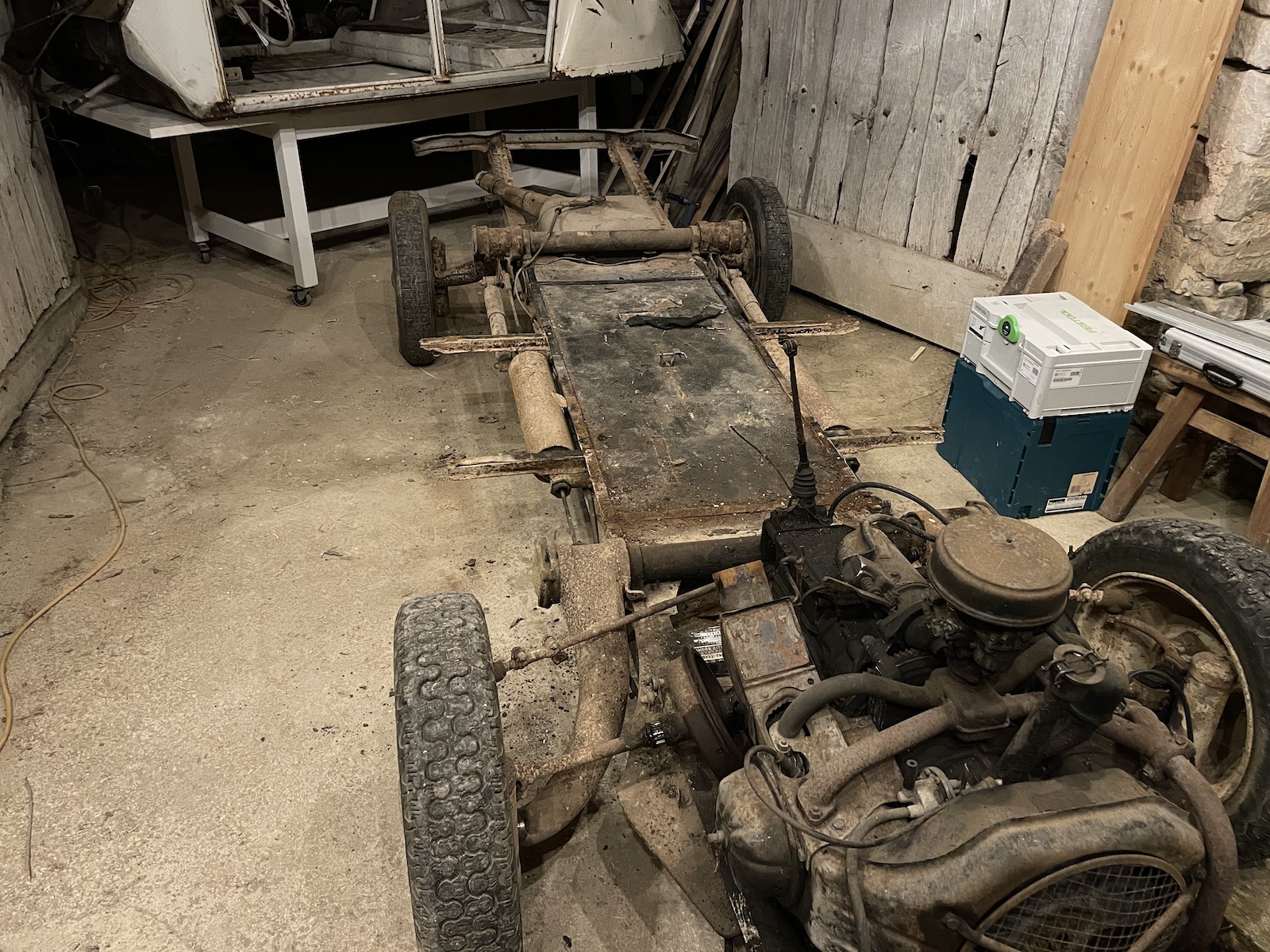

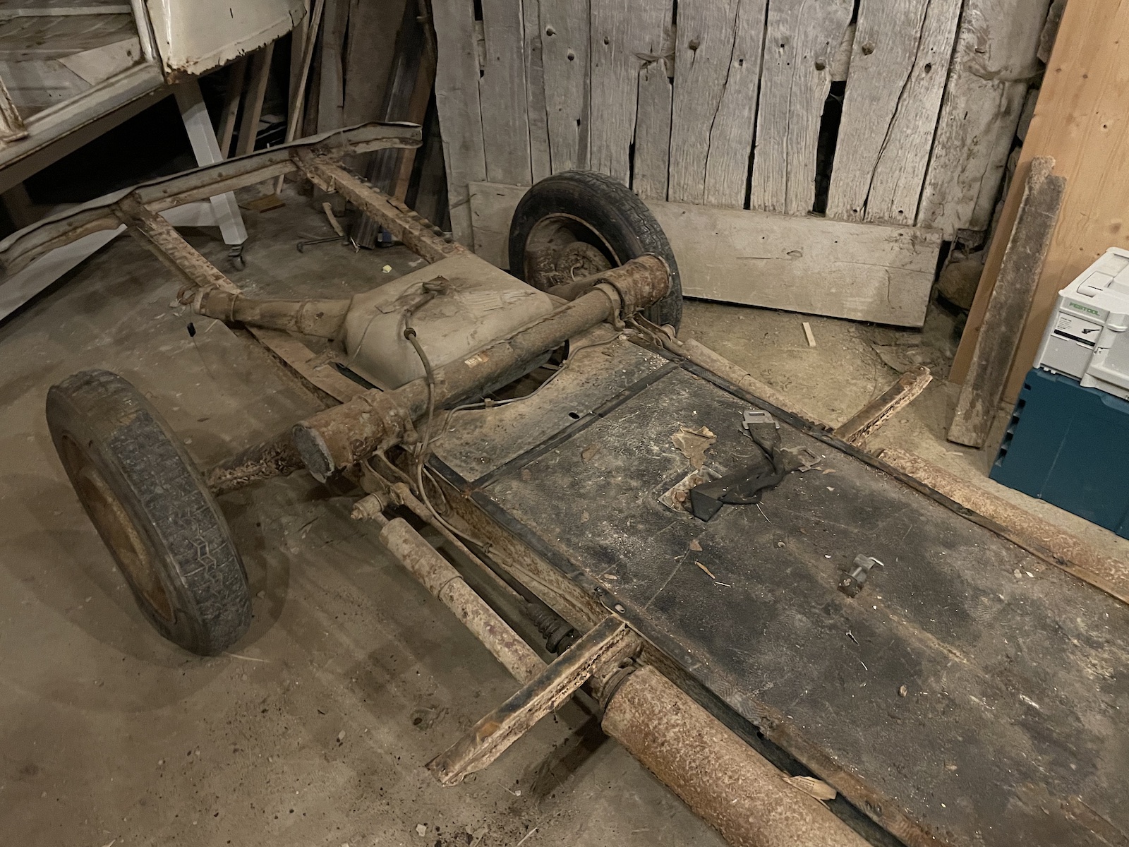

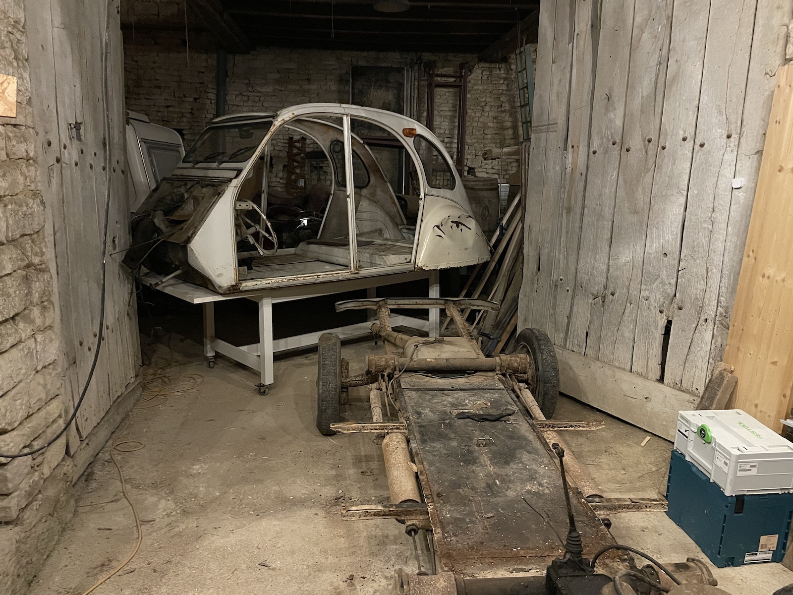

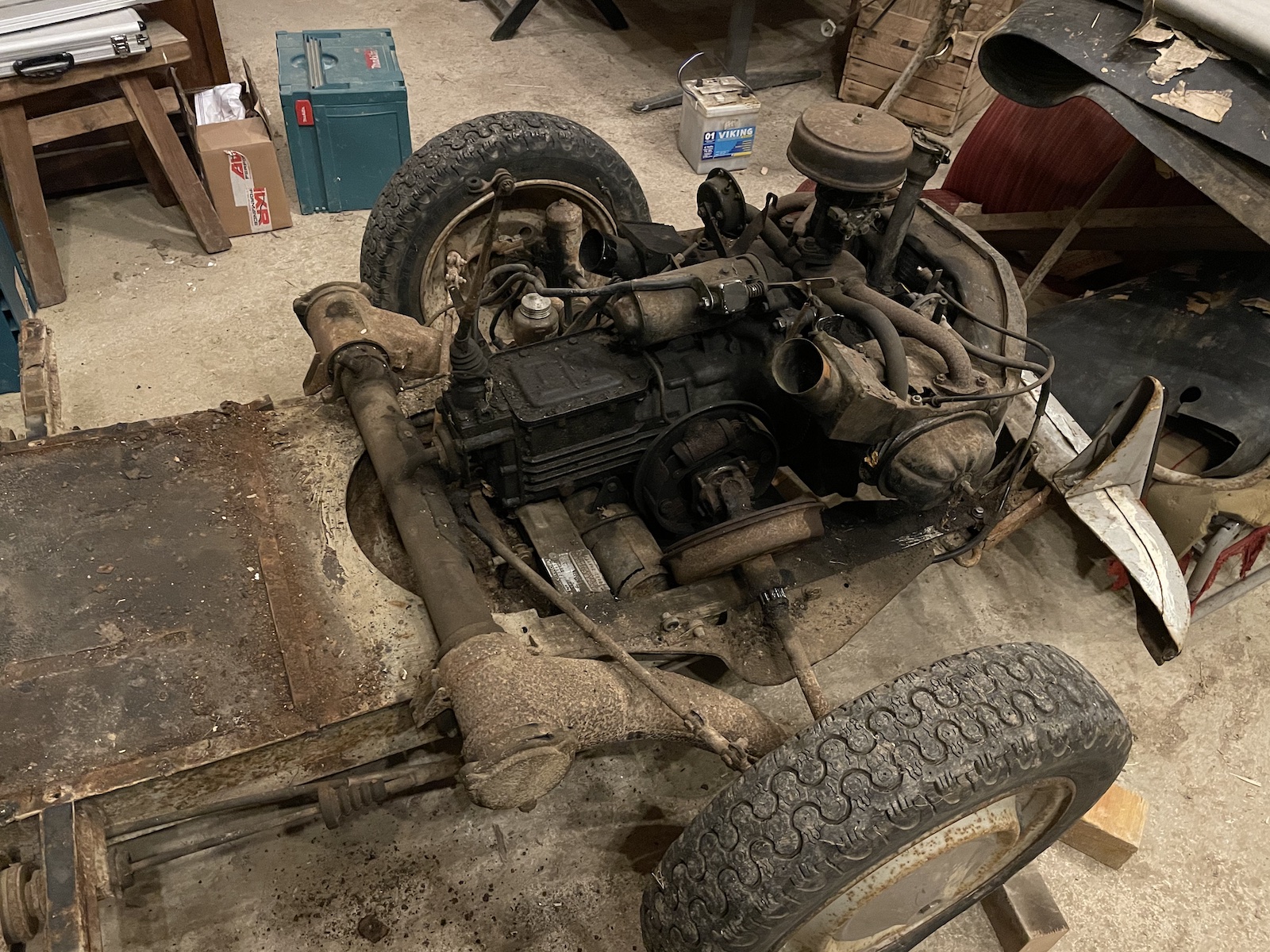

Afgelopen weekend weer verder gegaan met de eend, bijna alle bouten gingen wel lekker los en de kabelboom heb ik heel gelaten op één draadje. Wat heb ik gelachen, totaal onbekend met de eend, maar met een kruiskop en wat geschuif haal je zo alle deuren eruit. Prachtig dat het allemaal zo simpel is en functioneert. Echt tof!
De koets is er nu af, de deuren en achterklep eraf. Alles ligt opgeslagen op de zolder en het chassis is bijna vrij.
Volgens mij ziet het er allemaal nog best goed uit. De koets daar moet wel wat aan gelast worden, maar volgens mij ook goed te doen.
Viel me wel op als ik op de koets stond dat de bovenplaat een beetje bol of ik weet niet helemaal hoe ik het moet zeggen, maar als je erop staat, dan hoor je dat ie indeukt en als je eraf gaat klapt ie weer uit. Is dat oke? Of normaal? Moet ik daar iets mee.
Komende tijd ben ik even niet in de buurt van de eend, maar dan zal ik de volgende stappen doen, benzinetank, bumpers en assen verwijderen. Dan kan ik hem daarna in de RX zetten.
Mochten jullie dingen zien, dan hoor ik het graag
