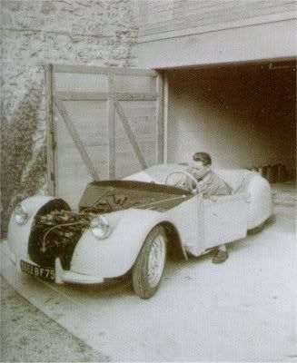

Backfire, op http://gazoline.net/breve.pcgi?id_breve=666 kun je het artikel opvragen waar Bartje het over had.backfire schreef:Ik ben sinds kort met het Barbot virus besmet, zit al te dromen om mijn 2cv tot Barbot om te bouwen.
Wie weet er meer van de Barbot, foto's details etc.
Op NL sites nog nergens tegen gekomen. Er staat in de UK een copy en ik ben een site tegengekomen van een 2cv museum, met toch wel de beste foto's
Check ook http://cgi.ebay.nl/NOREV-LIGNE-NOIRE-CI ... otohosting

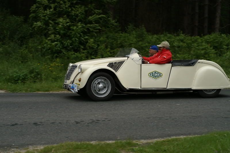

De fout die altijd gemaakt wordt bij de replica's is dat er geen sectioning plaatsvindt van de motorkap. De motorkap moet lager over de voorspatborden vallen, die zit bij dit (lelijke) groene exemplaar op de originele plaats en dus veel te hoog. Of het is hier wel gebeurd maar dan hebben ze iets heel vreemds met de grille gedaan. Dat moderne blok krijg je waarschijnlijk niet onder een knap gesectionede Barbotkap. Wanneer gaan mensen leren dat bij een replica niet enkel uiterlijk komt kijken? En als je dan toch wat kracht wil dan flikker je een 500cc kit op een 9 of 12pk.

Er is genoeg ruimte voor een Visa, mits je de inlaat aanpast of injectie monteerd. (Eeeh flikker?? wordt je een beetje brabants Yannick, haha)
kap is mij eerlijk gezegd niet opgevallen Yannick, goed punt van je.
Net zoals de A-platen die boven schuin naar binnen gaan en onder de kap vallen, iets wat de meeste ook niet doen. En natuurlijk de uitlaat welke er voor uitsteekt.
Ik had ook het idee dat de groene niet laag genoeg op zijn pootjes staat.
Tuurlijk kan het niet helemaal een replica worden, want dan is hij niet geschikt voor de openbare weg. Voor het circuit zal het ook niet mogen, omdat je dan met veiligheidsvoorschriften zit.

De barbot heeft een compleet andere motorkap. De grille zit niet zozeer lager, alswel dat er vlak boven de grille een knik in de motorkap zit waarna hij nagenoeg recht en verlengd naar achter loopt.
Ik zie overigens niet in waarom de motorkap niet gewoon kan worden verlaagd, dan moet toch alleen het luchtfilter ergens anders worden geplaatst? Daar kan toch wel een klein buisje tussen zodat hij naast de motor komt te zitten?
Verder kan de barbot volgens mij gewoon legaal de weg op. Ik zie niet in aan welke veiligheidsvoorschriften hij niet zou voldoen. Ook het cirquit stelt geen specifieke eisen, het zijn de wedstrijdregelementen die die eisen maken. Volgens mij zijn die er nauwelijks bij oldtimerraces e.d.
Edit: laat maar, de barbot heeft duidelijk een ingekort chassis, dat komt inderdaad de weg niet op... he, jammer
