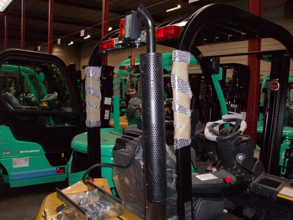

Ik ben vandaag er achter gekomen dat de staande uitlaat (2de demper) van een CAT 25 GP Vorkheftruck dezelfde diameter buis heeft als die van een 2cv.
Wil deze gaan monteren onder de dorpel naast de veerpot als side pipe met gaas kooi en al,
Weet iemand of dit verder invloed gaat geven op de prestaties van m'n
2cvtje. De demper is +/- de helft van het origineel.

Zolang er niet meer weerstand in de uitlaat zit , dan in een originele 2cv demper, zal het geen negatief effect hebben.
Ik neem aan dat de heftruck een 4 cilinder is , en ga er dan van uit dat de doorstroom voldoende is voor een 600cc 2 cilinder.
Zonder uitlaat, of een uitlaat met minder weerstand , zou je iets meer vermogen hebben , maar ik verwacht niet dat dit merkbaar is.

De uitlaat van een 2cv is sowieso al over bemeten, dus een uitlaat van een vorkheftruck zal qua vermogen niet veel erschil geven. Qua geluid natuurlijk wel.
Al is het meeste afhankelijk van de eerste demper.

http://i273.photobucket.com/albums/jj21 ... IM0011.jpg
zaterdag monteren ben benieuwd naar het geluid!!! :twisted:

Zo te zien is die heftruck een lpg versie, maar ook die zal niet zo veel toeren draaien. Echter als het een 4 pitter is met 1200cc en die draait 3500 toeren, dan zal de flow toereikend moeten zijn.

Ik ben niet zo bang dat de uitlaat te klein is het probleem is eerder dat je met 602cc te weinig druk hebt om een fatsoenlijk geluidje te krijgen.
Ik heb al veel zitten stunten met uitlaten en naar mijn mening is de goedkoopste manier nog een dikkere pijp na de eerste demper. Is het goedkoopste en alle andere dempers die je erna zet met een grotere diameter als origineel is zinloos ivm de te lage druk.

Uitlaat zit er onder de herrie valt best wel mee ziet er wel mooi uit.
ik heb wel wat moeten lassen maar heb hem in een uurtje gemonteerd.
