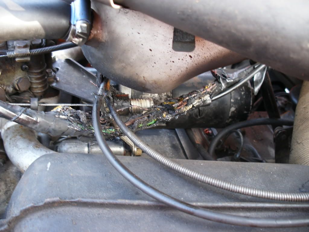

helaas is vandaag gestrand langs de weg bij heerenveen.
de kabelboom is opgebrand :( deze kan ik nu totaal vervangen.
ook naar een dik jaar veel hebben gereden heeft de besteleend al weer roest plekjes deze dus ook maar gelijk behandelen.

Weet je al waarom de kabelboom is opgebrand?

Zo te zien zijn de draden niet helemaal door, je kunt nog zien hoe de draden lopen. Dus eigenlijk paar nieuwe stukjes er tussen solderen en klaar is Siemen :wink: Nog wel ff de oorzaak opsporen natuurlijk..

nou euh probleem is dat de anwb zo nodig de heele boom moest door knippen :(

nou de ak 400 heeft een kabelboom van een gewoone 2cv die aan gepast is....
kortom veel werk ! meschien dat ik hem nog kan repareren maar toch bedankt abr2cv!!!'

Ik denk dat de kabel kortsluiting heeft gehad op het punt waar ie aan het luchtfilter vastzit. Dit gebeurd vaker dat de isolatie er af slijt....
Zonde man, maar wees blij dat de Ak niet helemaal is afgefakkeld!
Succes met de herstelwerkzaamheden!

Maar het is inderdaad jammer van de mooie wagen. Daar waar de kabelboom aan de haak hangt bij de luchtfilter zit normaal af fabriek een flapje rubber om de boom, stukje binnenband of zo. Succes met de reparatie.
