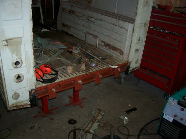

Bericht door siemen » do 3 jul, 2008 22:29
hier zie je de ''balk'' die rood in menie staat!
hier op moet je hem bevestigen met proplassen.
je ziet dat ik die buizen heb door gezaagt dat is de snelste manier anders moet ja alles los breken!
die kleine linkse en rechse paneeltjes kopen er op de zelfde manier voor.
het is een beetje moeilijk uit te leggen voor mij op deze manier :?
als je nou in de buurt woonde......... :)

trouwens moet je bij de achter spart borden de ranje terug buigen als je die zei inzetstukken er in zet???

mmm nu moet ik persoonlijk wel ff nadenken wat je bedoeld .
als ik het goed voor heb bedoel je aan de zijkant het randje waar de platen samen komen
see you when you see me
Bericht door siemen » za 5 jul, 2008 09:12
ja zeg maar het achterspatbord?
dat randje moet je voorzichtig even buigen.

Een kennis heeft achter de bovenrand van het achterspatbord van zijn AK400 een randje gezet en daar een paar kleine rvs moertjes ingezet. Nu kan hij het achterspatbord ook demonteren indien nodig. Schroefjes los en uit de achterrand haken. Dus als je toch bezig bent ;-)
Bericht door siemen » za 5 jul, 2008 18:09
lijkt nergens na en roest veel harder!
bij mij in de buurt staat ok zo 1 maar die zit met popnagels vast. :S

nee niks voor mij
ik las het vast
kruip wel in die kleine ruimte als dat moet
en das echt niet vaak
