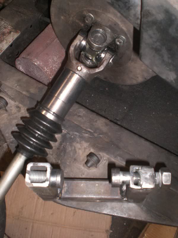

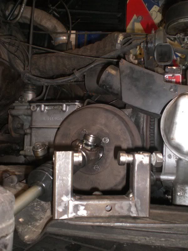

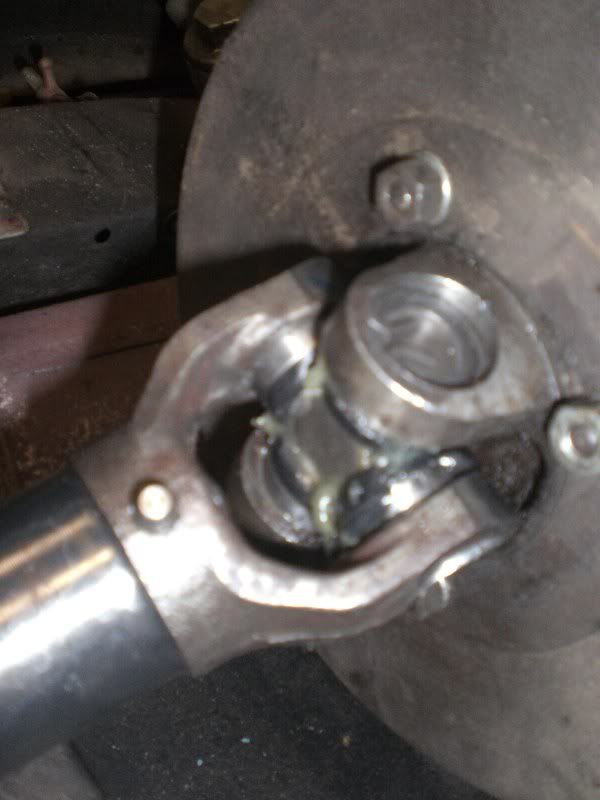

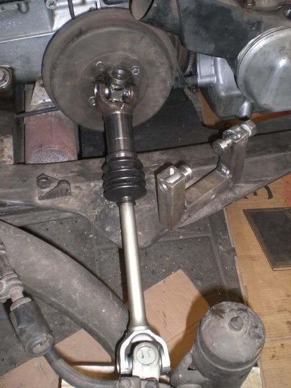

Afgelopen week bezig geweest met het vervangen van 1 aandrijfdeel de niet stuurderskant. Deze zijde was zo slecht, dat het nu echt nodig was om dit te vervangen.

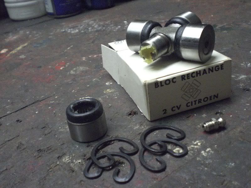

In Frankrijk had ik 2 nieuwe aandrijfassen gekocht, bij Sam Clukkers 1 nieuw schuifstuk gekocht en bij me in de buurt 8 kruisstukjes gekocht.
Het was niet makkelijk om de kruisstukjes aan de bakzijde te monteren. Dit was uiteindelijk toch gelukt, omdat we een grote zware lijmklem hadden gemaakt zodat we de dopjes van de kruisstukjes mooi in het vaste deel van de bak konden perse. Hieronder wat foto's van het geheel! Nu nog opzoek naar 1 nieuw schuifstuk, zodat we de andere kant aan kunnen pakken.

Mooi werk, ook het greedschapje is handig.

Hallo Frank,Kan je je voorstellen dat we dit vroeger in 18min. moesten doen,6 min om de as eruit te halen,6min om het kruisstukje te vervangen
en 6 min.om de as weer te monteren,We haalden de borgveertjes weg en
lagen de as met 2 cupjes op de bekken van de bankschroef en sloegen op de
as,zodat het lagerbusje naar boven eruit kwam.en perste met het oude cupje de nieuwe erin.

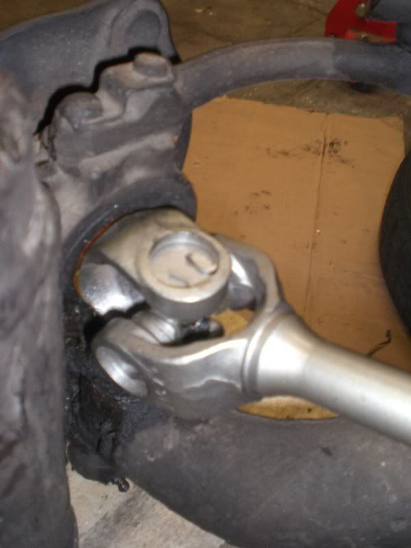

:D Geweldig! Wij zijn er zeker, met z'n 2e, één werkdag mee bezig geweest om alles voor elkaar te krijgen. Nu gaan we de as bij mijn DS eruit halen, dus dat was al een kleine voorproef :wink:

Vergeet dat voorproefje maar,bij de DS zijn het binnen glij kooien waar
het sterstuk in glijd en bij de minste oneffenheid in die glijstroken mag je
hem vernieuwen,en hij zit ook nog een keer door het hele fuseestuk heen
dus sterkte.

Oke, tja we zullen het zien. Ff offtopic: het gaat om de aandrijfassen met de centrale wielmoer aansluiting. Ze hebben mij verteld dat je het beste de fusees los kunt maken en het geheel dan in de bankschroef tezetten. Je kunt dan makkelijker de aandrijfas los halen van de fusee. Jij zal nog wel aan zo'n wagen gesleuteld hebben. :D

Dan heb je er nog een waarvan je de kogels los kan schroeven met 2 boutjes en daar liggen afstelringen onder,dat is de makkelijkste manier
als je maar zogt dat de ringen op hun plaats blijven.Nee hoor,ik haalde ook
de hele as eruit.Maar voor de 2cv binnenkruisstukje alleen het scherm
en dan het kruisstukje verwisselen.
