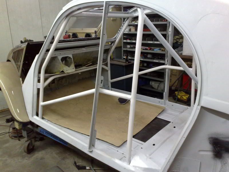

Netjes ! maar heb je (ook voor de stevigheid) de middelste en voorste staanders van de kooi aan je chassis vast gemaakt ? Of alleen aan de koets ?

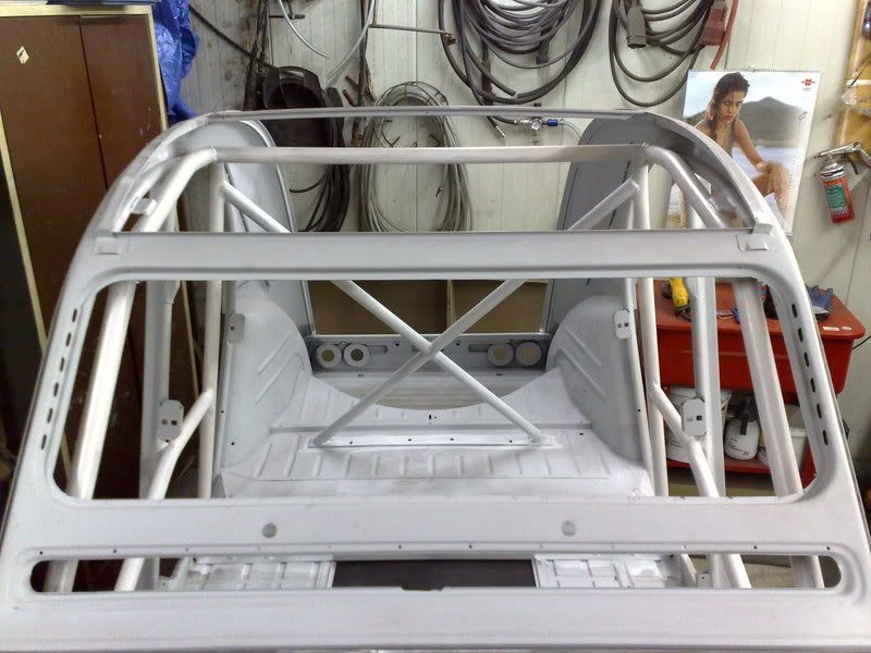

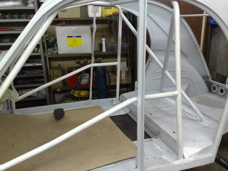

de voorste poten zitten met 2 zware platen aan de bodem en de dorpel, de achterste zitten met een hoeklijn over het chassis en het kruis zit vast op de brug over de tank.
tevens heb ik de kooi aan de zijkanten met strips aan de koets vast gelast.
vandaag verder afgewerkt en in de epoxy primer gezet.

Maar ik vroeg me af of er ook zoiets bestaat in een " vier persoons" uitvoering. Zodat er op de achterbank ook nog mensen kunnen zitten.

bestaan niet denk ik, maar in principe is alles te maken met wat buis, een slijptol en een lasapparaat.

Bericht door joe_catchou » wo 31 dec, 2008 00:56
toch wel en schroefbaar
is in componenten die je aan elkaar zet .
maar ook dus meer voor de look dan echt rollwerk
