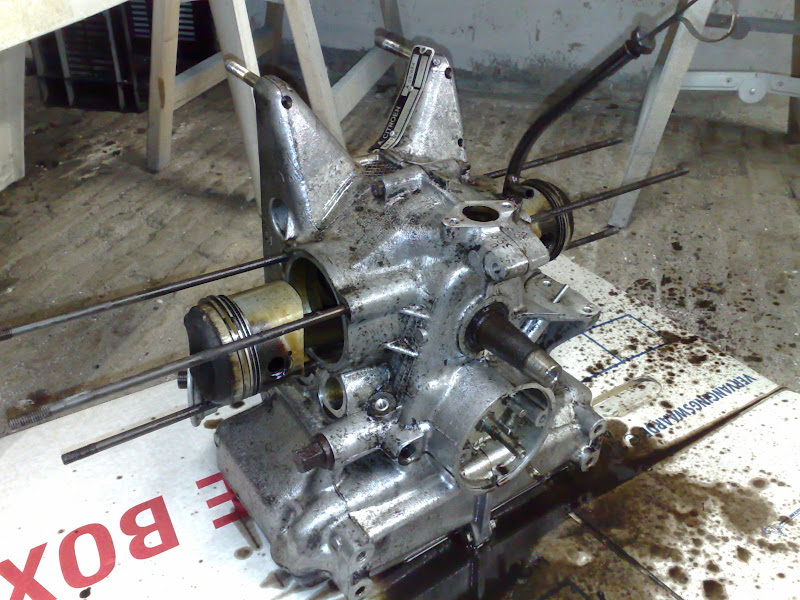

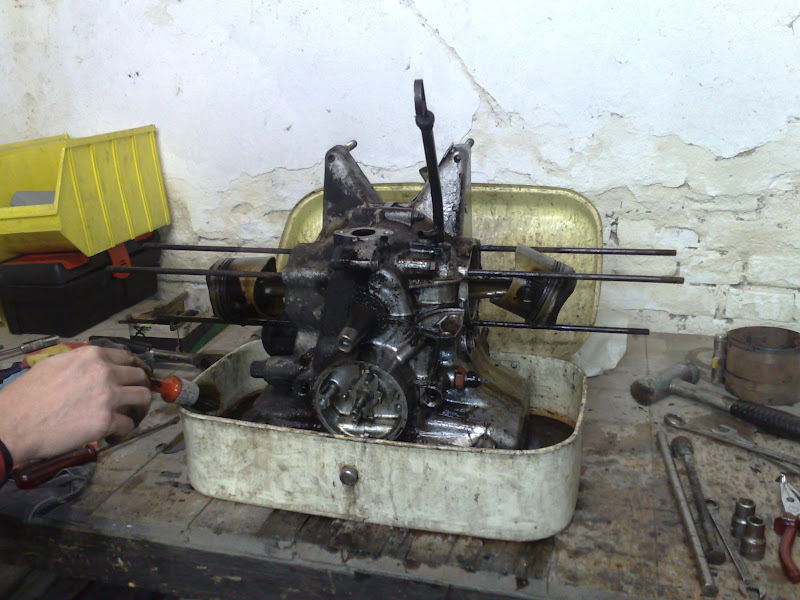

Goed, na het verhuizen van onze zooi naar de nieuwe garage kon ik vandaag eindelijk weer een stukje verder met de motor. Ik heb besloten een grondige reiniging te doen en hier en daar wat essentiële onderdelen te vervangen.
Op de foto's is te zien dat een beetje vetoplosser de motor er al heel wat beter uit doet zien :)
