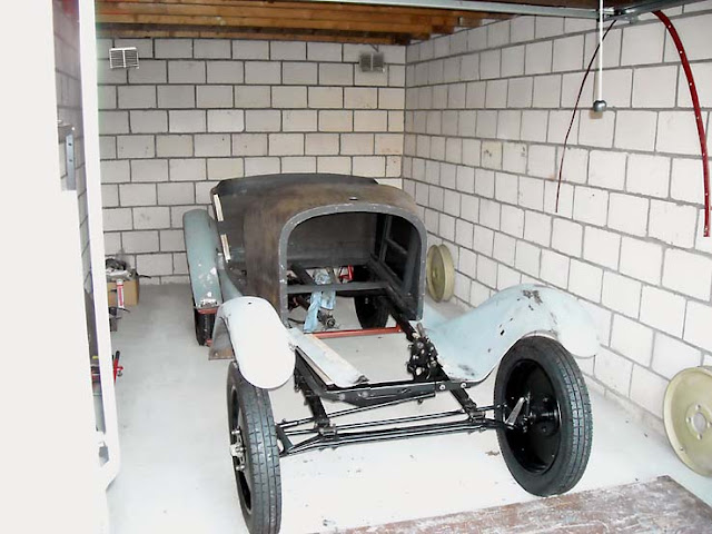

Ik moet een chassis van een 5cv inzagen bij buigen en weer vastlassen. Hij heeft helaas een knikje dat het onmogelijk maakt de houten carrosserie goed te monteren. Gelukkig geen dragend deel van het chassis.
Deze dus...
