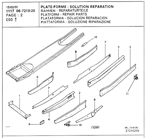

Ik kreeg laatst een kopie van het laatste 2cv onderdelenboek in handen (editie 1993). Hier staan originele Citroen verstevigings stukken en reparatiedelen voor het chassis in, heeft hier iemand ooit van gehoord?

De verstevigingsstukken zijn gewoon te koop bij verschillende leveranciers. Dat zijn de verstevigingsstukken welke bij de cassis chassis standaard er op zitten.

Ook de originele Citroen vervangings chassis hadden de laatste jaren al verstevigings profielen.
De Mehari had ze al veel eerder vanaf de fabriek.

Klopt, maar dat zijn alleen de stukken op het beruchte knikpunt. Ik heb ook ooit tekeningen gezien van verstevigingsstukken voor de voor en achterpoten. Ik weet niet of AZL deze bedoeld?

Bij citromobile heb ik er nog naar staan te kijken.
Een of andere franzoos had ze op z'n stand liggen.
Zowel de bekende stukken als de versteviging bij voor en achterpoten.

Ja voor en achterpoten maar ook inwendige delen. ??

ze maakten ook wel eens een 'broekje'over 't chassis. heb ik ook wel eens oude tekeningen van gezien.

Bericht door AZL57 » zo 14 nov, 2010 17:43
met tekening

Zo te zien het delen om te kunnen verstevigen/repareren na rechttrekken na een aanrijding oid.
