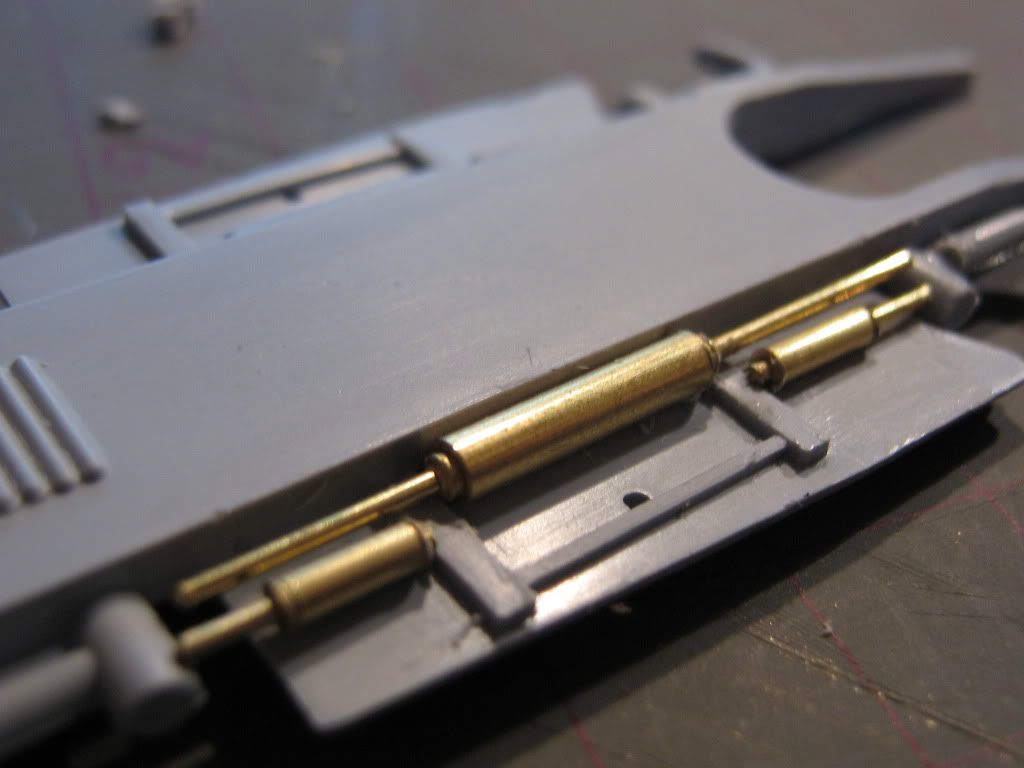

Zozo, ook weer even een update van mijn kant.
Het onderstel was nogal slecht geveerd, ik heb dus maar een doosje met originele onderdelen gefabriceerd.
Hieronder de schokbrekers en veerpotten:
Hier kun je zien hoe ze er nu uit zien in het model. De voorste schokbrekers missen zelfs!
En zo moet het er dan uit gaan zien. Ondertussen beide bodemplaten vlak gemaakt voor montage:
(moeten de voorste nou met de stang naar voren of achteren?)

Berichten: 5252
Bericht door AZL57 » za 27 nov, 2010 17:10
Natuurlijk missen de voorste schokbrekers en de achterste horen er ook niet op. Die hadden ribbelkap een namelijk helemaal niet, tenzij als accessoire. Deze eenden hadden wrijwings schokbrekers in de wielaremen en batteurs in de wielen ;-)
Rossero
Berichten: 1948
Bericht door Rossero » za 27 nov, 2010 17:54
Ik had wel zo iets verwacht eerlijk gezegt ;) Maar ik heb ook geen batteurs in de wielen en mocht ik deze ooit zelf bouwen dan komt hij op een modern of aca onderstel. En dan heeftie ze wel ;) maar bedankt voor je aanwijzing!
