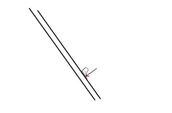

Opnieuw lassen, maar deze keer netjes. Een dikke prop aan dat kleine stukje klinkt als bakken en braden ... Ik heb net bij onze Dyane gezien dat het gewoon een gekruld stukje metaal is, dus best makkelijk na te maken. En als je de voordeur en het dashboard er even uitneemt kun je dit zeer netjes lassen met een puntlastoestel! Wel eerst dat gaatje weglassen.

je bedoelt dus het gehele gekrulde stukje metaal opnieuw erop lassen? want die van mij is dus door op het stuk waar de krul begint zeg maar...
dan moet ik eerst dat andere stukje er fatsoenlijk af zien te krijgen,
ik denk dat ik het maar door een professional laat lassen.....

ok, de wazige schets is duidelijk.... nu nog uitzoeken hoe ik aan fatsoenlijk materiaal kom, of zouden ze dat bij een garagebedrijf wel kunnen regelen?
eerst maar eens de handel een beetje kaal maken en hopen dat het kleine gaatje niet veel groter blijkt te zijn...
