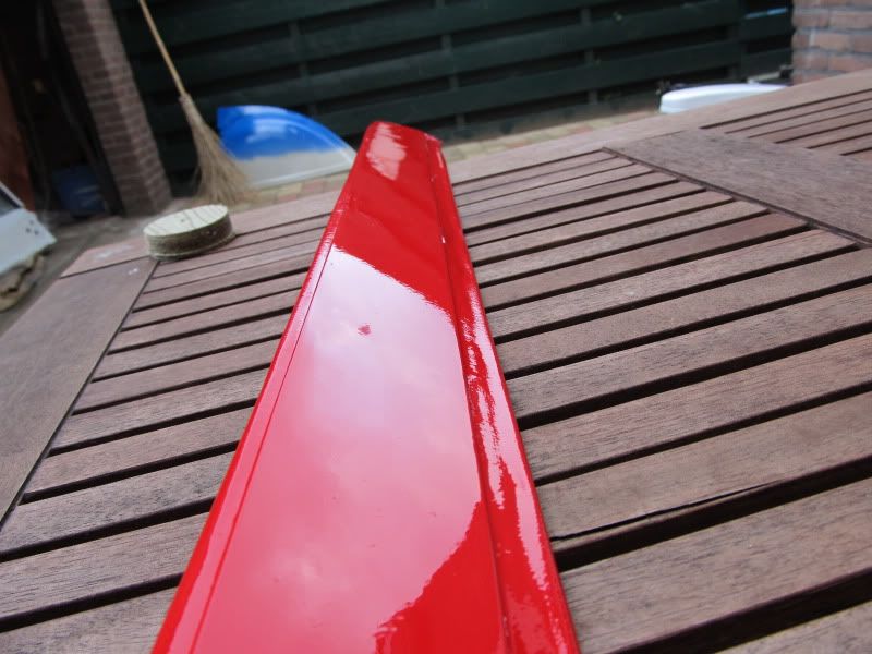

Bericht door RobM » ma 11 jul, 2011 18:16
heb het ook afgeplakt, met ductape. Schilderstape hecht vrijwel niet op rubber. Rubber randje omvouwen zodat je het tape helemaal in het hoekje kan drukken.
Als je toch wat verf op het rubber krijgt dan na drogen verwijderen met een vinyl borsteltje op de dremel.
met het ductape er nog op:
