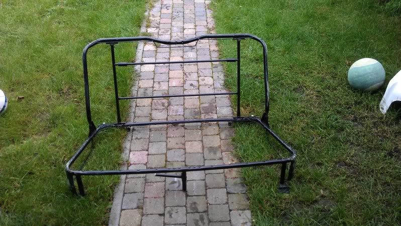

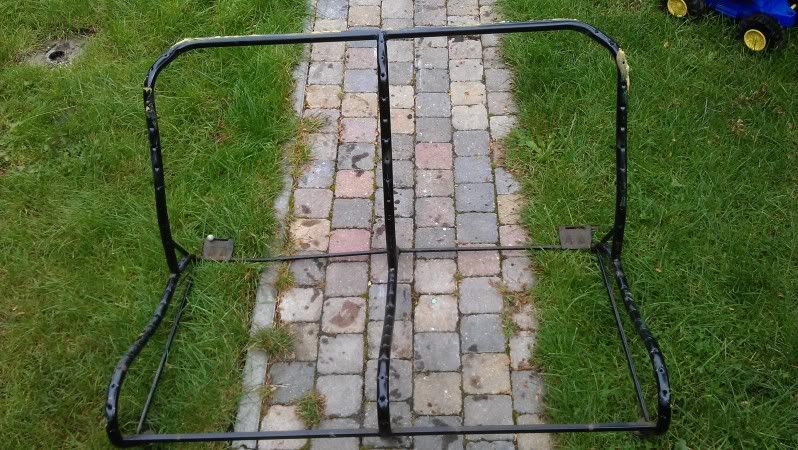

Ik heb een frame van een opklapbare achterbank staan (Dyane) die ik in mijn 2cv6 wil gaan zetten.
Nu wilde ik de bekleding van de bank van de 2cv overzetten, maar nu passen de jute spanstroken niet,er zit namelijk geen tussenbalk in het frame van de Dyane bank.
Zijn er lange opspanstroken hiervoor te koop? of kan ik de tussenbalk in het opklapframe lassen?
Dyane frame
2cv frame

Sowieso gaat de bekleding van een 2cv niet echt passen, de zitting is nml veel breder en heeft een andere vorm. Ook de rug leuning is anders.
Voor de zitting kan je twee jute stroken dwars gebruiken (dus niet in de lengte zoals bij de "gewone" bank) die je een beetje laat overlappen. Het origineel is een grote jute strook en elastieken rondom.
