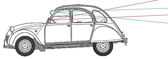

Ik wil je idee niet verpesten, maar ik ben bang dat het in de praktijk niet gaat werken.
Bij bijvoorbeeld een DS zit de achterruit lager dan de voorruit, hierdoor zou je alleen asfalt zien als je de spiegel aan de bovenkant monteerd. Deze heeft dus een spiegel onderaan de voorruit.
Bij een eend is het net andersom, de achterruit zit hoger dan de voorruit. Wanneer je de spiegel onderaan de voorruit monteert zie je slechts vogels. Vandaar dat hij bovenaan zit zoals bij de meeste auto's.
Hieronder een tekening om aan te geven wat je gezichtsveld is.
Groen is de normale situatie, rood de situatie die jij wilt bereiken:
Het enige wat je daar tegen kan doen is veel bier meenemen in de achterbak

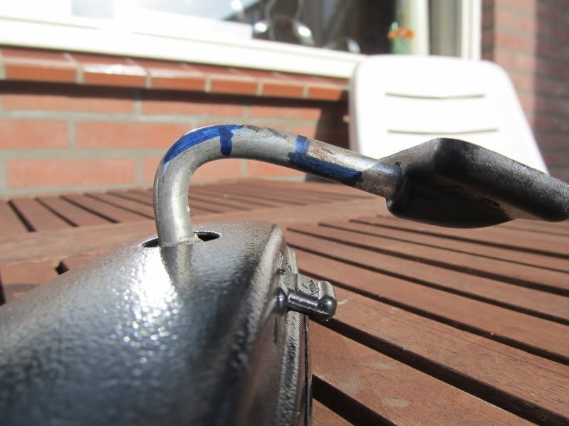

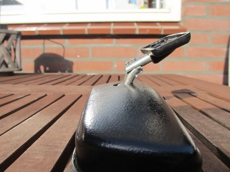

ook maar eens bezig gewees. Het idee: stangetje inkorten en dan op zijn kop monteren. Vervolgens de spiegel 180 graden draaien en je kan het anti-verblingsdeel ook weer gebruiken.
aftekenen:
zagen, afslijpen, gaatjes boren en m2 boutjes er in:

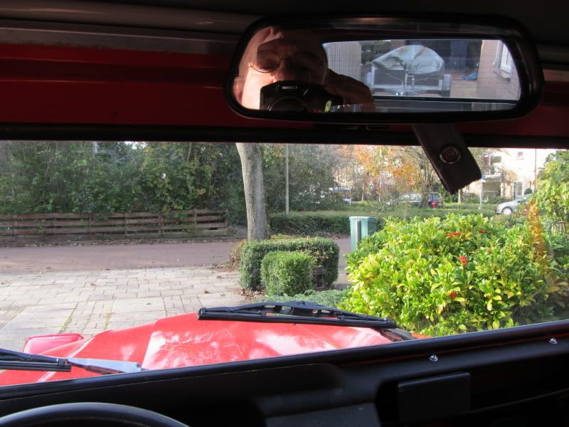

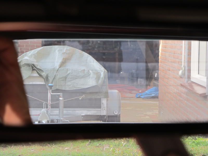

Dit zie je in de spiegel vanaf de bestuurdersstoel:
en zo ziet het er uit in de auto:
niet origineel, wel veel veiliger.
aftekenen:

die schroefjes gingen per 20 stuks. Als je langskomt bouwen we die van jou ook even om.
Ik heb er mee gereden en het is echt een verademing. het scheelt je een nek-hernia omdat je niet voortdurend hoeft te bukken.
