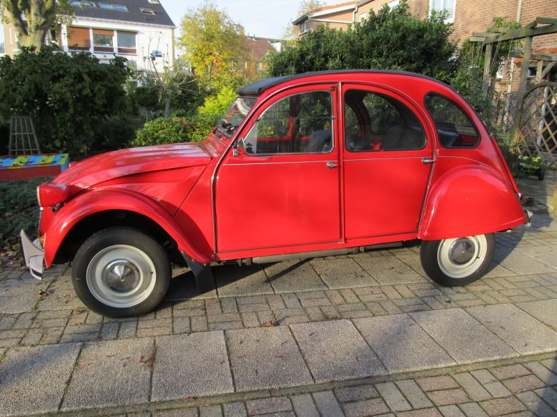

helemaal af!

die staat achteraan wel net ietsjes te hoog denk ik, maar voor de rest superknap!!
David
Berichten: 3331
Bericht door David » za 22 okt, 2011 08:43
Volgens mij staat ie juist keurig.
De meeste staan veels te laag.
Greetz David :P
Berichten: 1961
Bericht door RobM » za 22 okt, 2011 08:55
David schreef:Volgens mij staat ie juist keurig.
Volgens de restaratie manual moet de afstand tussen de grond en de onderkant van het chassis aan de achterkant 280 mm zijn. En dat is ie.
Mocht iemand nog eens een chassiswissel doen dan is de volgende tip heel aardig: stel de hoogt in voordat je de koets plaatst. Scheelt je een halve middag op je rug onder de auto prutsen.

maar is het dan niet zo dat ie nog wat inzakt door het gewicht van de koets, of moet je hem dan gewoon een paar cm hoger zetten als voorgeschreven en dan de koets erop zetten

Berichten: 5842
Bericht door backfire » za 22 okt, 2011 10:58
zo moeilijk is het niet hoor, en de makkelijke manier, krik de wagen op, haal kantelmes er uit, dan kun je zonder gereedschap oog verdraaien, kantelmes terug en laten zakken. Ik heb toen bemerkt dat als je de wagen opkrikt en dan kantelmes tegen de voorkant van het oog laat rusten de hoogte al om en nabij de 280mm is.
David
Berichten: 3331
Bericht door David » zo 23 okt, 2011 14:04
Uhhh Backfire,
Help mij even: ik heb inderdaad een halve dag liggen kl**t z*kken om de wagenhoogte af te stellen.
Maar je geeft nu wel een makkelijke beschrijving.
Maar waar verstel je de boel dan feitelijk, je trekoog blijft immers in dezelfde positie op de trekstang?
Ben wel erg nieuwsgierig naar deze oplossing!
Greetz David :P
