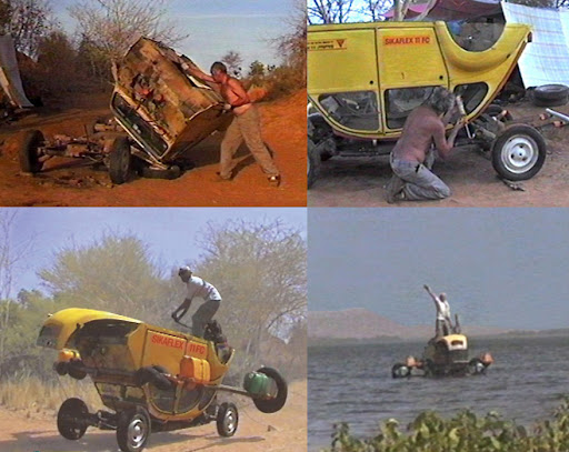

Ik kwam dit verhaal tegen op het net:
http://chameaudacier.free.fr/moto4.html
Ik heb de indruk dat het een hoax is omdat ik niet zie hoe de aandrijving werkt.
Wat vinden jullie? Is dit mogelijk of niet?

De zichtbare remtrommel (op de bak) zit op het wiel gedrukt. Door de andere remtrommel/naaf/differentieeleinde vast te zetten, zal alleen trommel welke op het wiel zit worden aangedreven.
Op deze foto is te zien dat de rechter remtrommel geblokkeerd is:
is allemaal mogelijk, maar of er lekker mee te rijden is vraag ik me af.

Staat er ook bij in het frans en waarom zou het niet werken? Er zijn wel vreemdere voertuigen op eendenbasis gebouwd. Maar volgens mij heb ik over dit aparaat wel een iets gelezen, de eigenaar heeft het geloof ik ergens in afrika gemaakt toen de rest van de een niet meer verder wilde.

Ah nu snap ik het, de remtrommel zit tegen de band gedrukt.
Tis dus een soort Solex geworden.
Bedankt voor de uitleg.

Zo'n foto zegt mij weinig, ik wil dat ding weleens echt zien rijden :lol:

Ik heb hem in 1998 in Frankrijk gezien. Zag er outenthiek uit. Met foto documentatie en al.
Vond het zeer plausible.

Tom Duckpower schreef:De zichtbare remtrommel (op de bak) zit op het wiel gedrukt. Door de andere remtrommel/naaf/differentieeleinde vast te zetten, zal alleen trommel welke op het wiel zit worden aangedreven.
dus kan je hem alleen in zijn achteruit zetten om vooruit te rijden en heb je maar 1 versnelling. maakt op zich niet uit, voldoet om uit de woestijn te komen en hard rijden met zo'n constructie :shock: ?
ik vind het een briljant verhaal en zeker geloofwaardig.

Je kunt het diff omdraaien en dan heb je 4 versnellingen achteruit, in dit geval dus vooruit. Volgens mij was dit een of andere kunstenaar en is dit niet zijn enige woestijnprojectje

Gevonden! Een amfibie eend:
