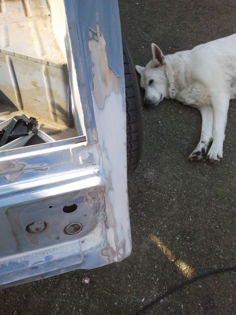

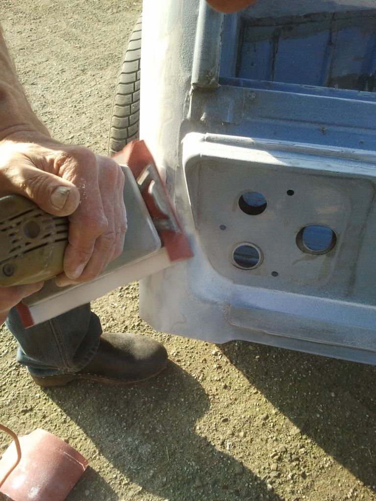

Zo....eindelijk kunnen beginnen met schuren, kitten en plamuren, het begint nu wel weer te kriebelen met dat mooie weer!

Klein beetje jammer dat je de felsrand tussen staartstuk achterlichtpaneel hebt weggeplamuurd.
Hou die nu wel goed in de gaten vanwege roest vanaf de achterzijde.
Is een rotplekje voor plamuur, ook omdat daar veel torsie op komt bij het rijden.
(Ik spreek helaas uit ervaring)
Voor de rest, SUPER!! :lol:

En David ja dat klopt, daar was aan gelast dus moest er wel wat plamuur op....maar bedankt voor de tip, we zullen het in de gaten houden! (is het bij jou wel goedgekomen nog?)

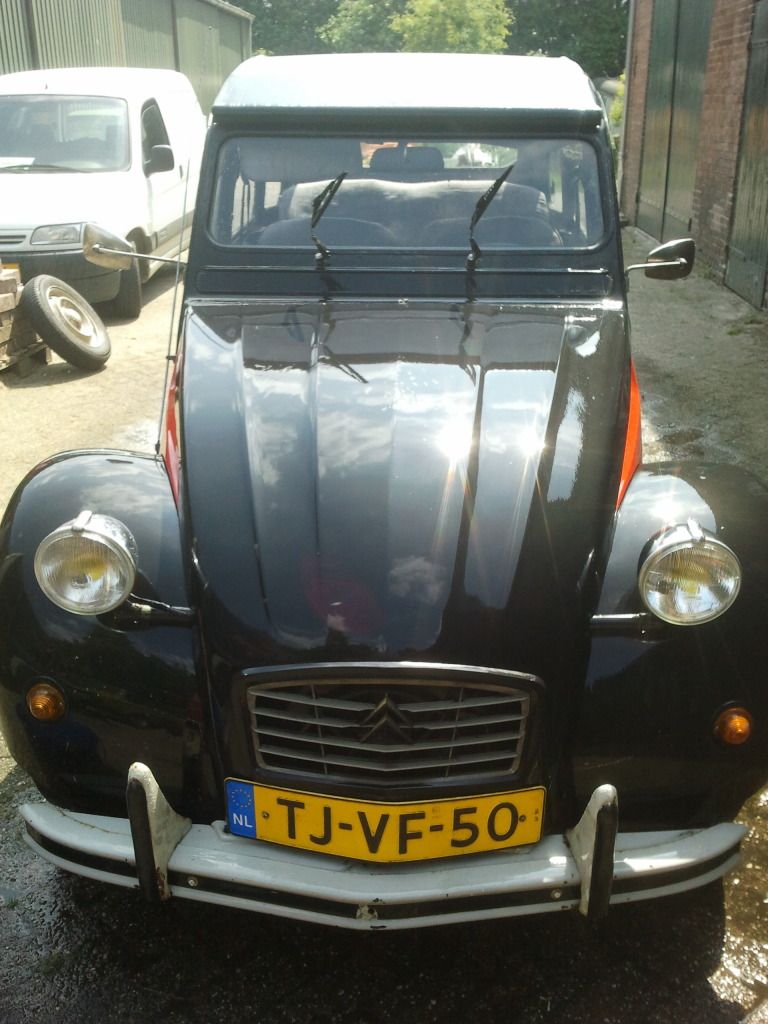

Zo....eindelijk zit ie weer helemaal in elkaar en is ie vandaag gelukkig ook goedgekeurd!

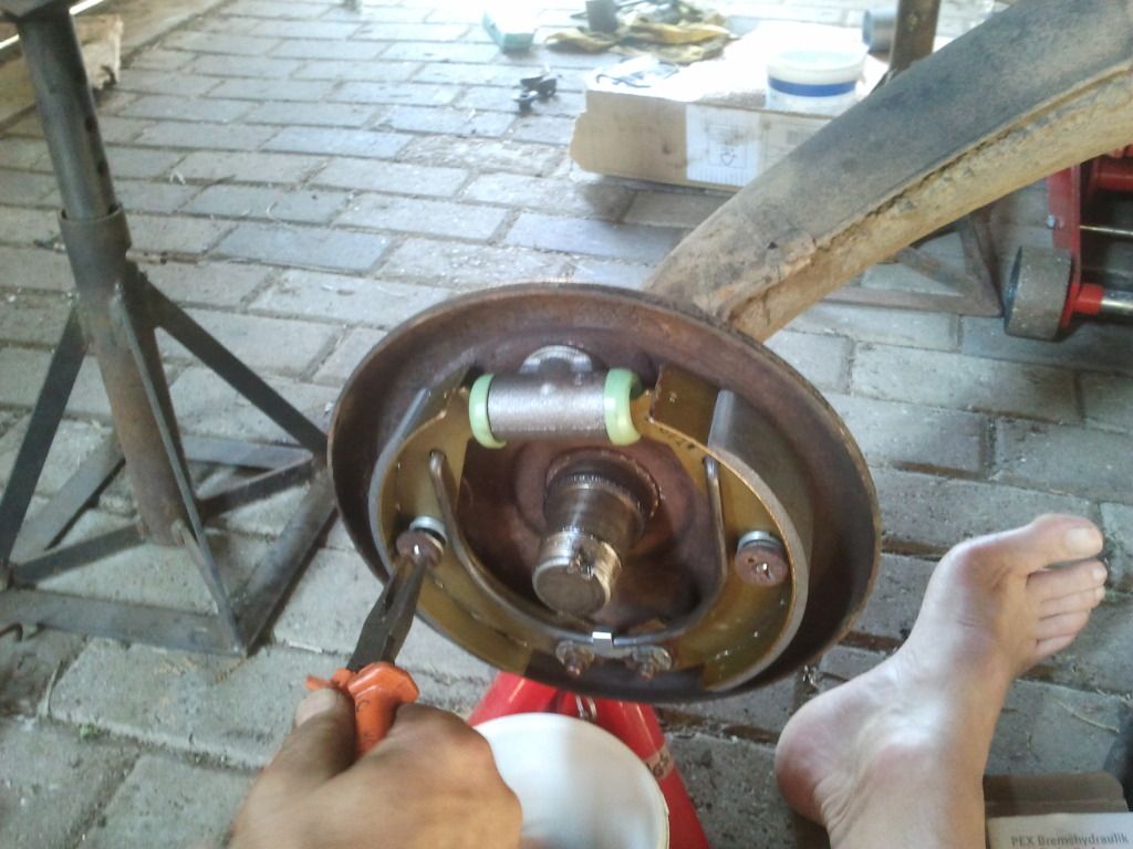

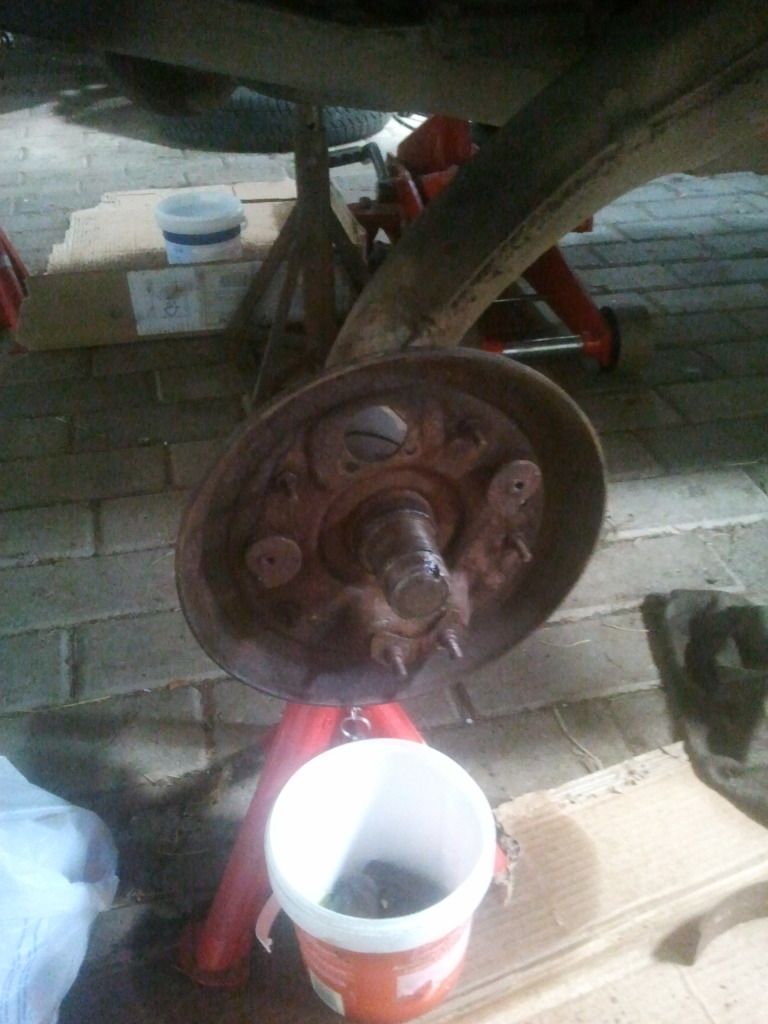

Ook de achterremmen zijn nog vervangen

Bericht door Punky » do 31 mei, 2012 23:45
Water doet wonderen zeg. :lol:
Vergeet je kap niet te vervangen he of andere bevestigingen te plaatsen. :roll:

Diep onder de indruk! Deze heb je echt gered en weer tot leven gewekt! Geniet van de ritten deze zomer!
