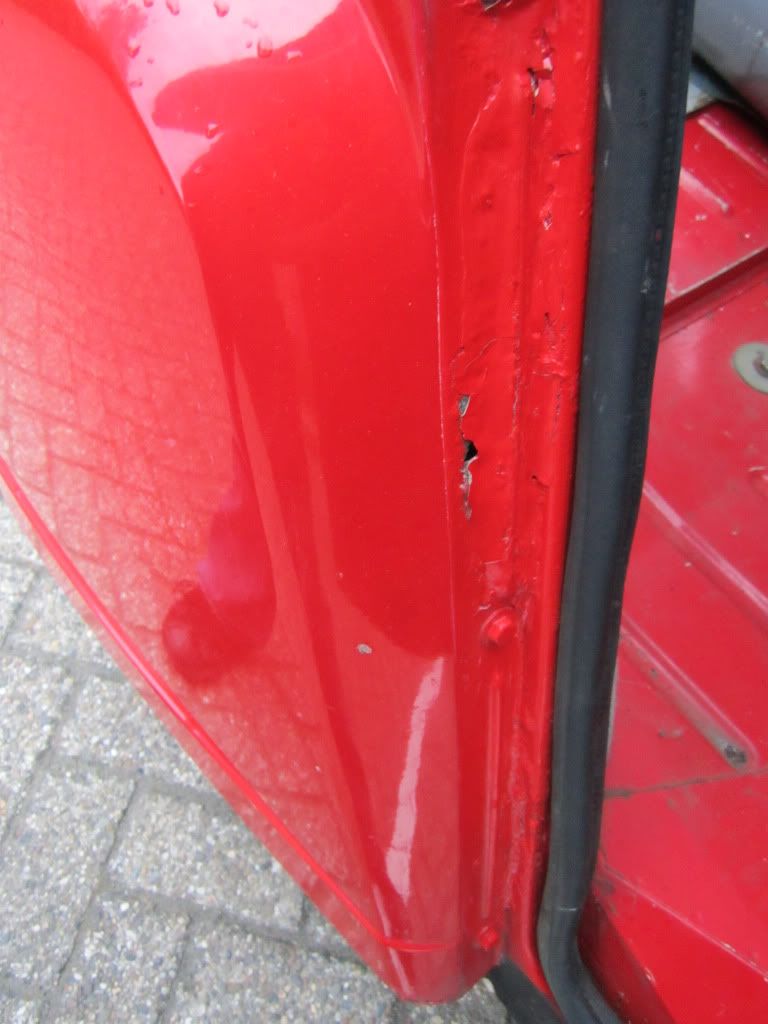

Zoals sommigen hebben gezien heb ik voor iemand op de citromobile een Dyane gekocht:
De remmen zijn reeds gereviseerd maar vandaag toch maar eens met het echte werk begonnen!

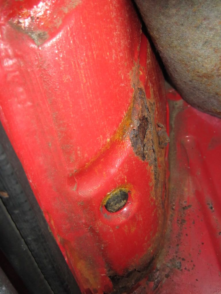

Ken je dat gevoel?
'Het ziet er wel aardig uit'
En toch bang dat er meer onder zit!

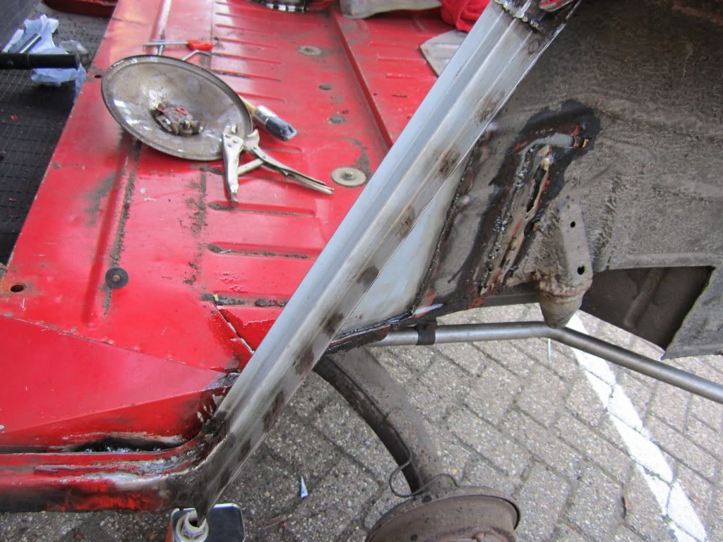

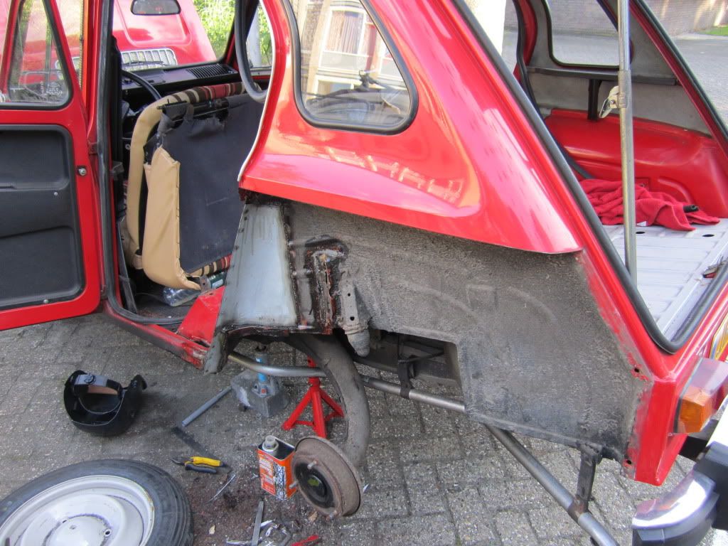

Zo zag het er eerst uit:
Zo na wat bikken en roest verwijderen:
Dat vraagt om een serieuze aanpak!

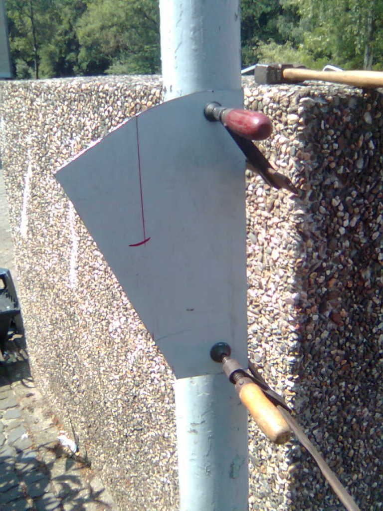

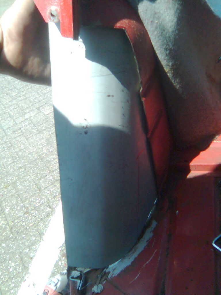

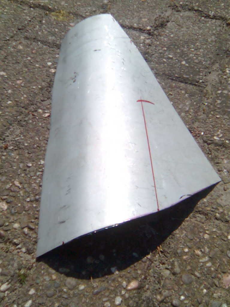

Eerst maar even een malletje maken van het binnenscherm:
Uitgeslepen en op een lantaarnpaal geklemt:
Waarom op een lantaarnpaal? Omdat je hem dan zo mooi rond kan tikken ;):

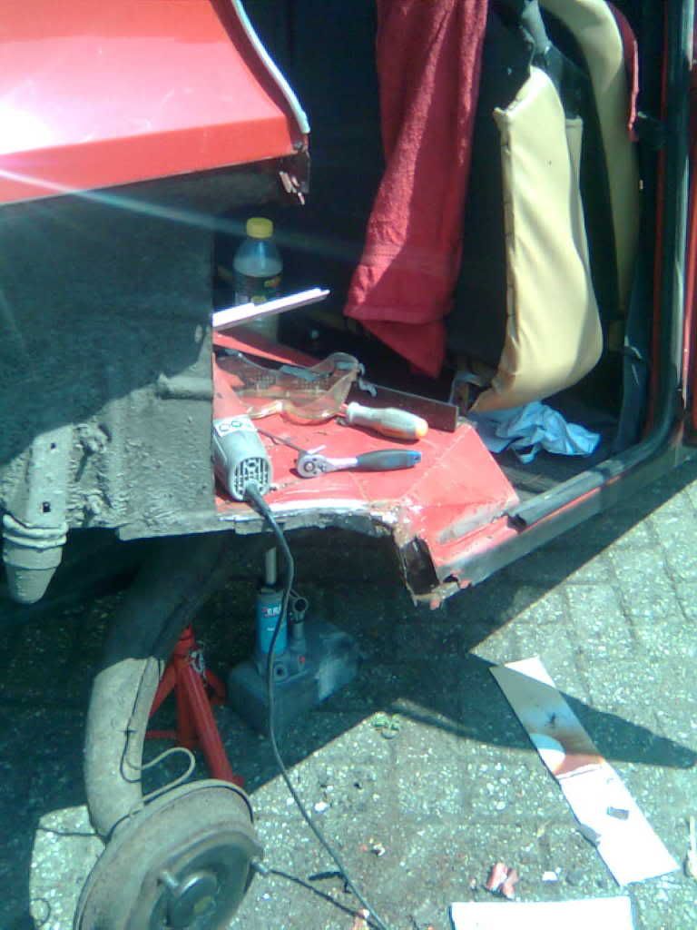

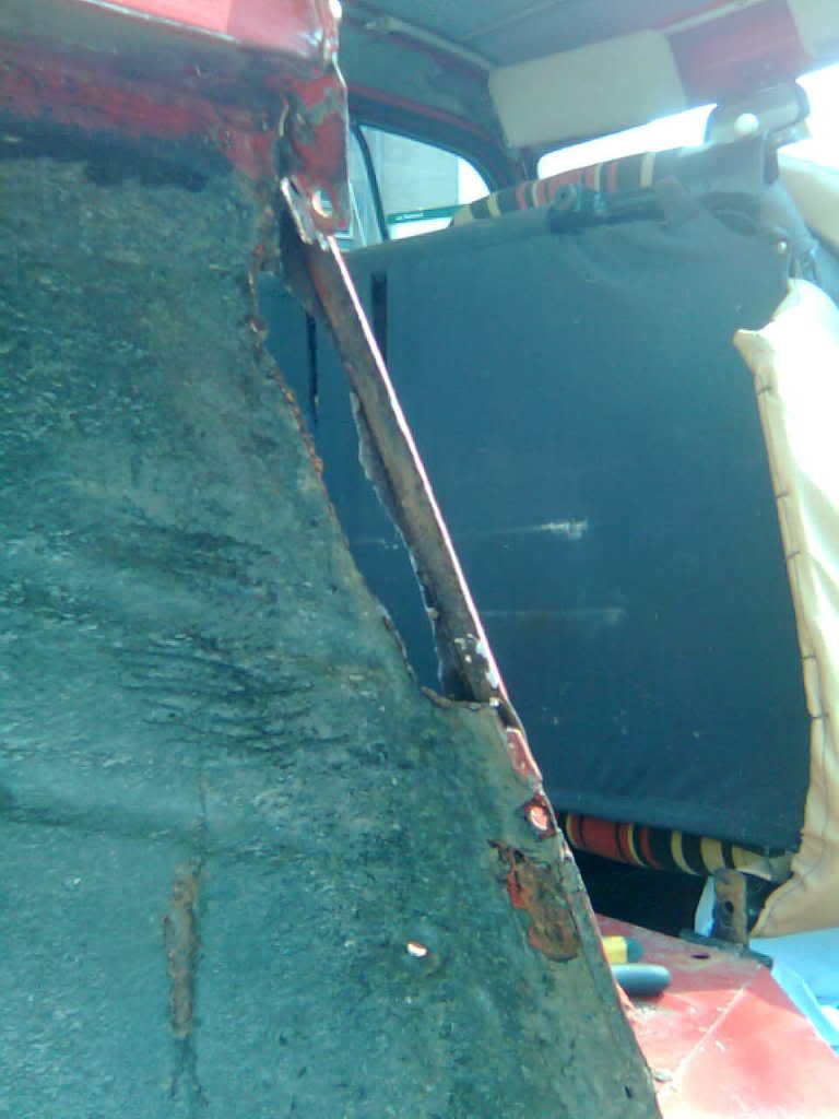

Tijd om het oude binnenscherm en de C-stijl te verwijderen, nu is er geen weg meer terug!

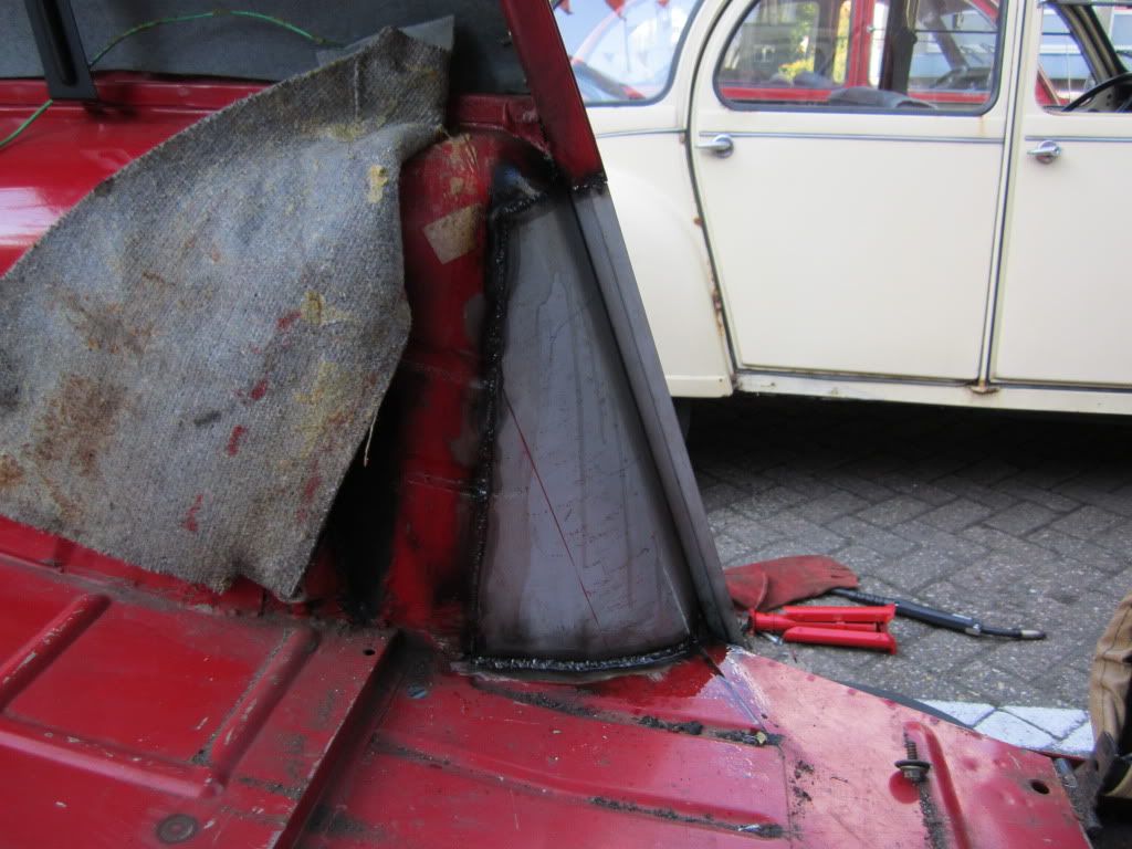

Gelukkig past het binnenscherm:

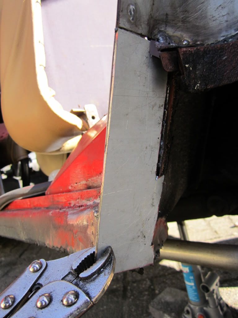

En de bestelde C-stijl valt ook netjes op zijn plek:
Samen ziet dat er dan ongeveer zo uit:
En zo nadat de helft gelast is:
Hij is ondertussen helemaal af, dorpel is hersteld en de laatste gaatjes zijn dicht gemaakt, maar hier heb ik nog geen foto's van. Nieuwe foto's volgen snel!

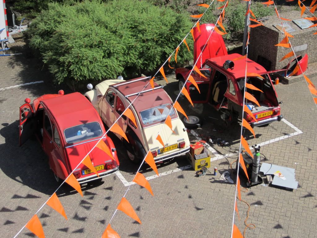

Dag nummer twee, de andere wielkast...
Vanavond of morgen meer foto's!

Rossero schreef:Dag nummer twee, de andere wielkast...
Dat je geen problemen krijgt met lassen en slijpen op straat.
Hier heb ik al een stadswacht in m'n nek hijgen als ik met een schroevendraaier richting eend loop...

Ik woon gelukkig op de campus van de Universiteit, hier kennen we bijna geen stadswacht of politie, alleen de campuswacht doet hier zijn ronde en die is redelijk tolerant. Daarnaast wonen er enkel een kleine honderd medestudenten om deze parkeerplaats, die klagen niet zo snel! Ze zijn, zeker met mij, wel wat gewend ;) Natuurlijk moet ik niet overdrijven maar zo nu en dan een auto uit elkaar halen en wederopbouwen moet wel kunnen toch :D

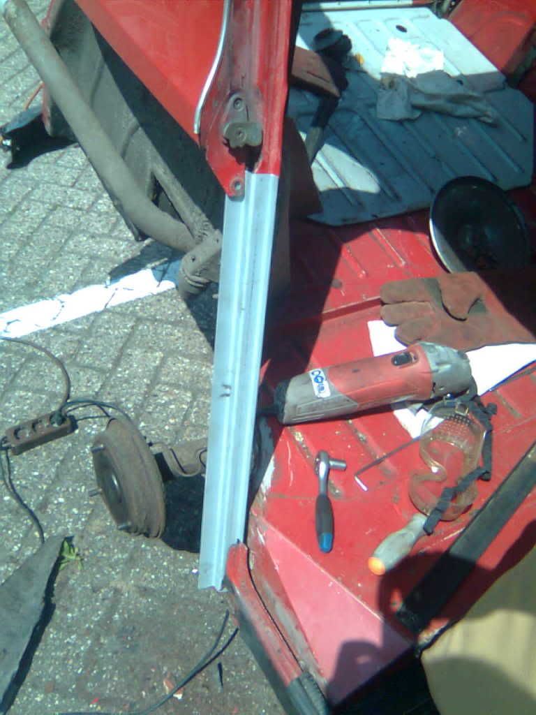

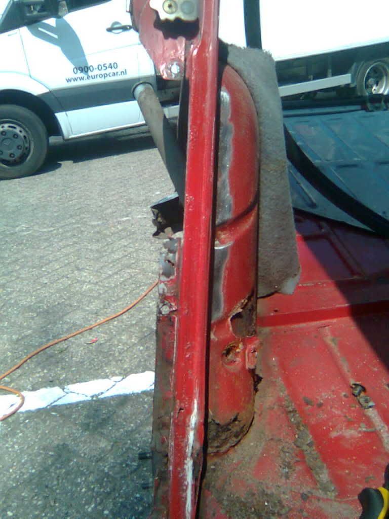

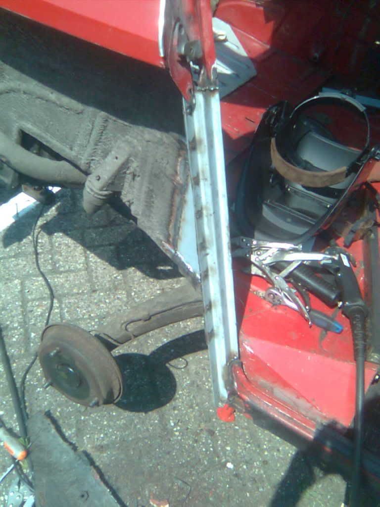

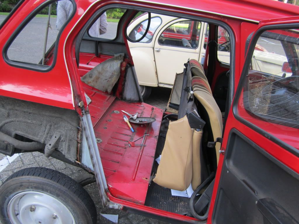

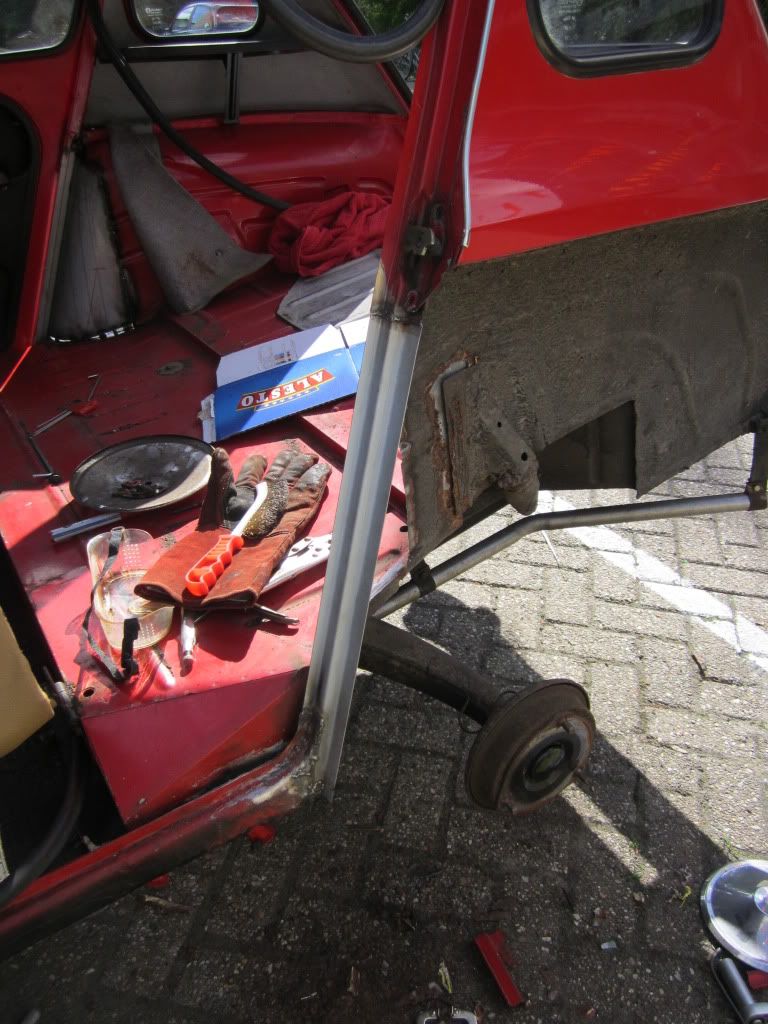

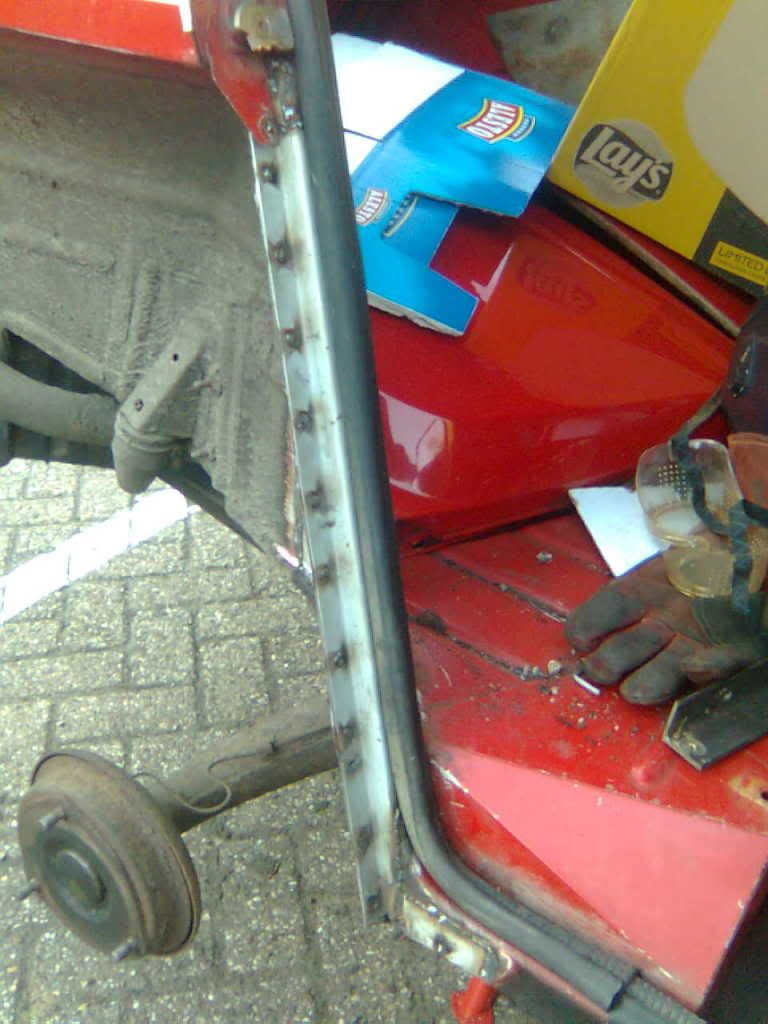

In ieder geval, hier het resultaat van gistermiddag. Het duurt even, maar dan heb je ook wat!
De c-stijl:
Het binnenscherm (jammer dat deze niet te koop zijn, alles staat of valt dus met mijn lantaarnpaalvakmanschap :D):

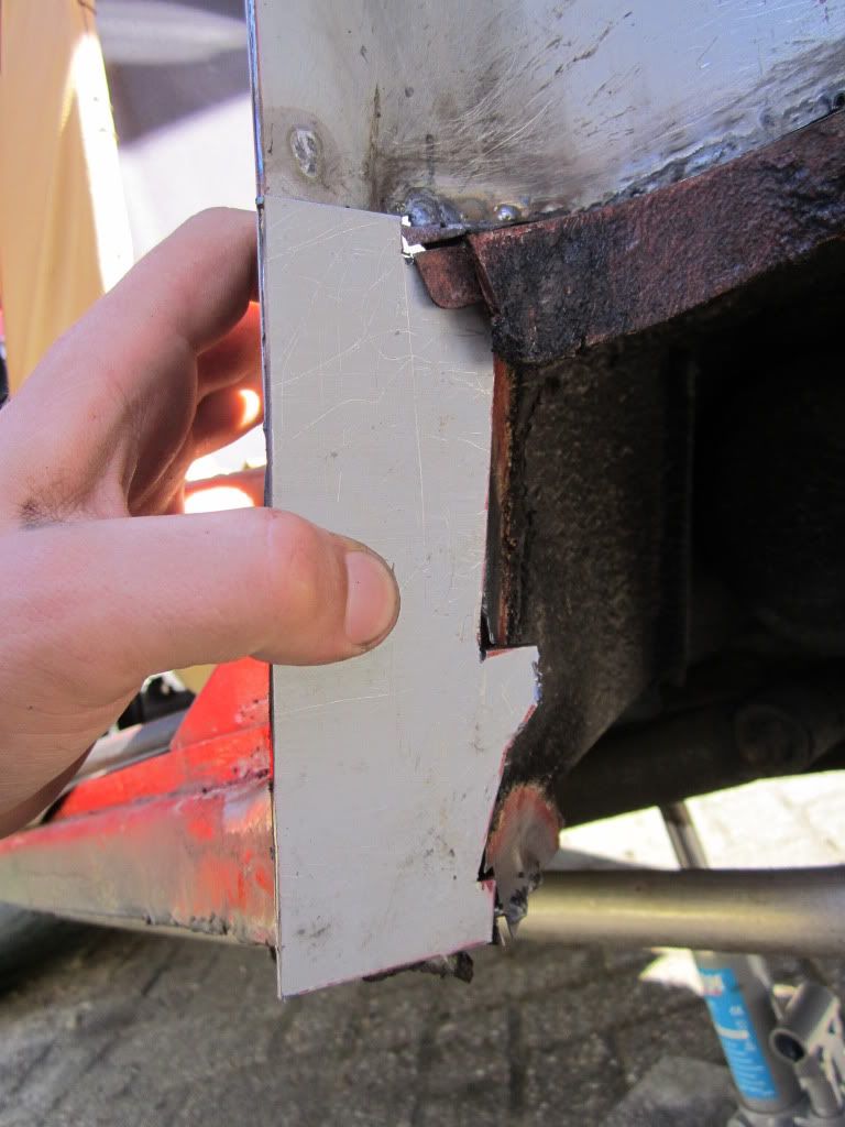

Dan het gat onder het scherm achter de dorpel, oud plaatwerk mag ook hier plaats maken voor nieuw:

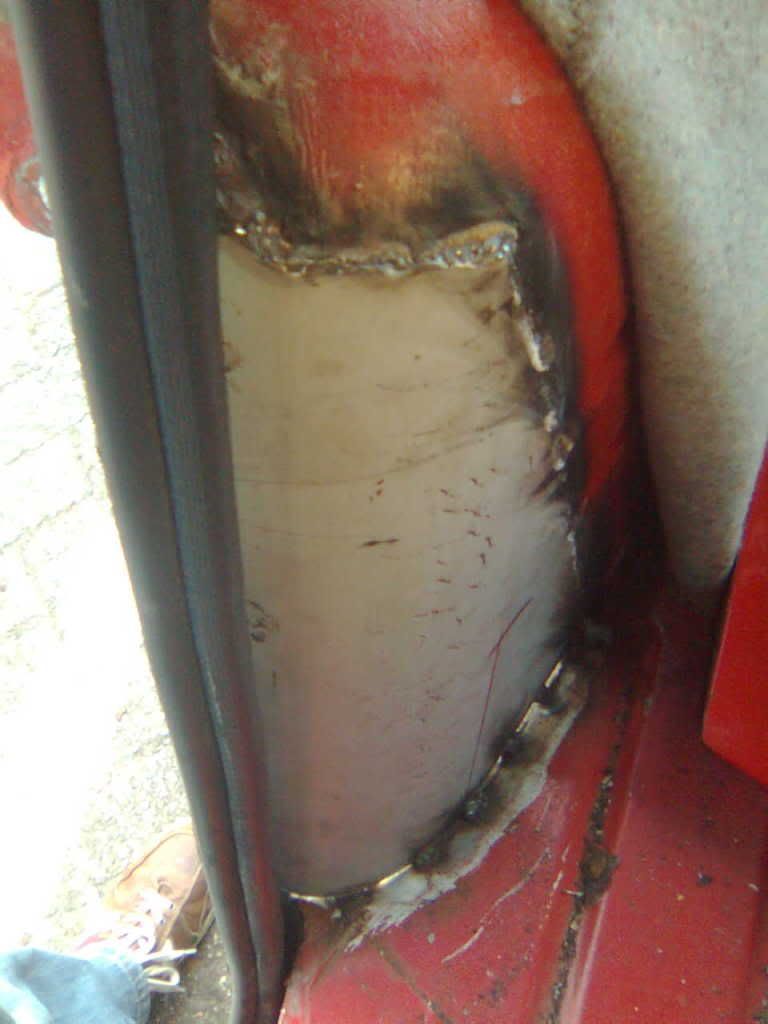

In dit plaatje zit origineel een gaatje in om de zooi te kunnen behandelen. Slecht ontwerp, er komt alleen maar troep en vocht van het achterwiel doorheen. Dit plaatje moet hem dus voor eens en voor altijd hermetisch afsluiten:
Even in de vorm tikken:
Vastgelast, zo hij kan er weer jaren tegen aan:

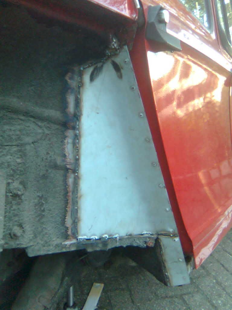

En dan hier hoe hij er nu bij staat, alle lasnaden, dubbel plaatwerk en holle ruimten vast in de owatrol gezet:
