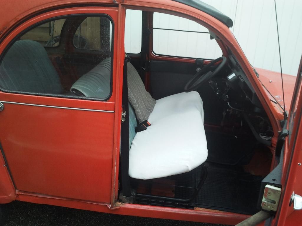

Vandaag lekker zitten prutsen met de eend en met de Franse slag een zitting gemaakt van een stoelkussen en een molton. Hier wil ik later nog nieuwe bekleding voor hebben maar zitten er bij de sets die op diverse webshops aangeboden worden nog wel iets van schuimrubber tussen en zonee hoe dik mag/moet het dan zijn?

Die sets zijn wel iets gevoerd, maar een extra matje ertussen kan nooit kwaad he.

Er zijn speciale schuimsets te koop bij iedere onderdelenleverancier. Deze kun je nog een beetje op maat knippen.

Je hebt een special, ik weet niet of daar ook extra schuim tussen zit zoals bij een club. Schuim wat op de sets zit is ongeveer de helft van de dikte van de orginele bekleding.

Het schuim wat er nu nog opzit (althans wat nog over is) is al erg dun en daar moet dan nog wat tussen. Ik ga ervan uit dat de nieuwe bekleding met de schuimset erbij dan nog wel goed past.
