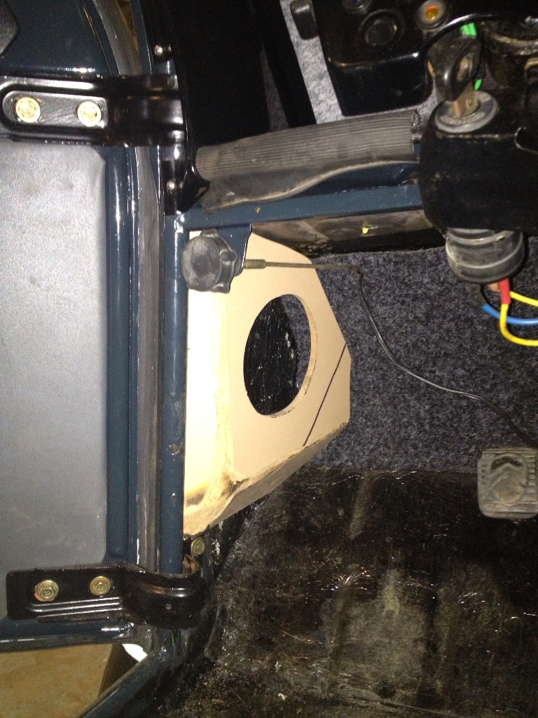

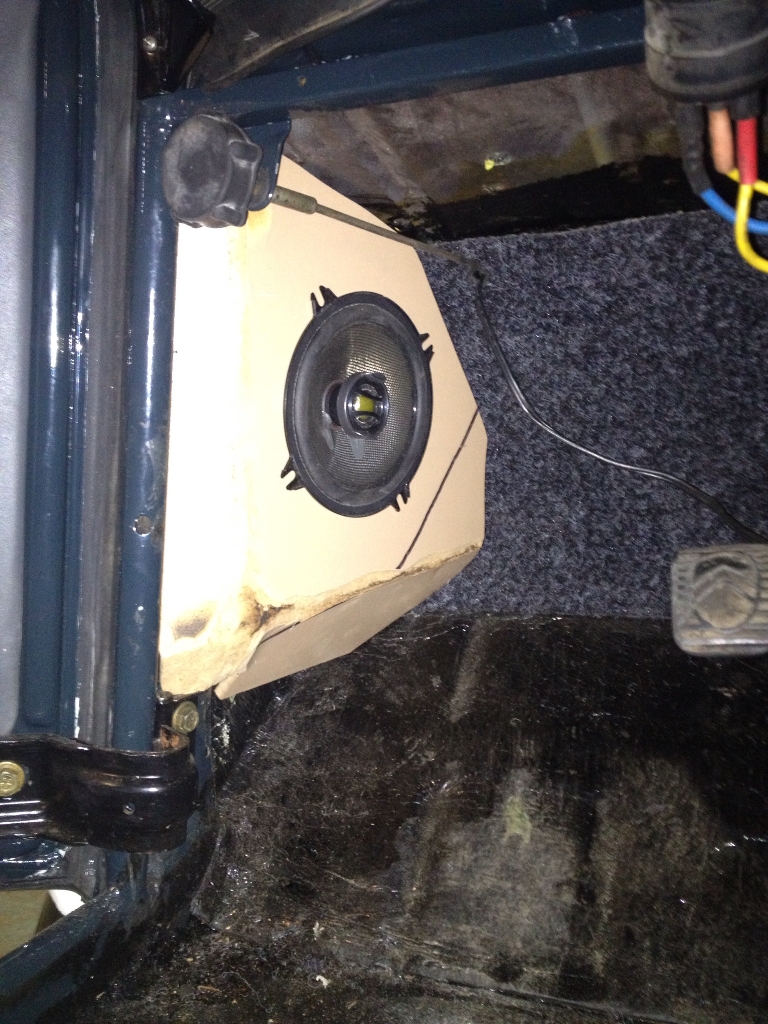

de speakerkist is zo'n goedkoop prul, maar met een upgrade van de speakers is het wel een gemakkelijke kist, nu nog even speakers aan de voorkant installeren, ben er nog niet helemaal uit hoe of waar. Maar we hebben in ieder geval een muziekje.

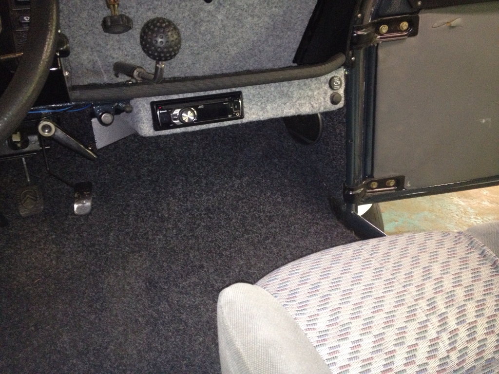

Radio is goedgekeurd door mijn grote hulp, radio had ik nog liggen, dus de eend heeft nu ook een bleutooth handsfree set, lijkt me lachen als er iemand belt, die hoor alleen maar herrie.

ik heb van die kleine tweters in de linker en rechter hoek bij het ventilatie klepje gemonteerd... zie je amper en toch...doet het veel...schermer schreef: de speakerkist is zo'n goedkoop prul, maar met een upgrade van de speakers is het wel een gemakkelijke kist, nu nog even speakers aan de voorkant installeren, ben er nog niet helemaal uit hoe of waar. Maar we hebben in ieder geval een muziekje.

Nou hier: Zelf heb ik een stuk MDF genomen en met een verfbrander verwarmd zodat het te vervormen is. Met de bekleding erop is het nauwelijks zichtbaar. 13cm speakers zijn nog net te doen om te plaatsen, 17cm heeft een heel diepe conus/magneet.
