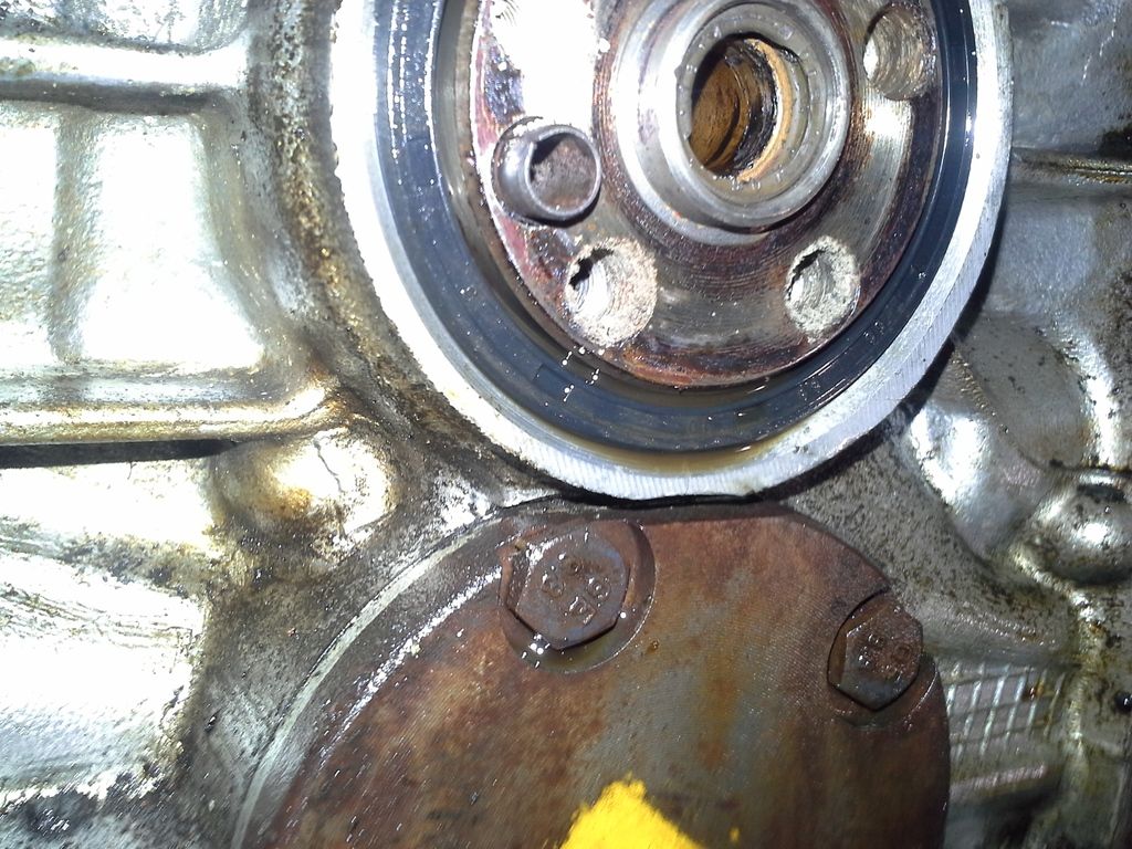

Bericht door Thijs » do 6 apr, 2017 22:11
Nu, bijna 2 jaar later lekte de boel weer als een ouwe trekker....
Ontkennen hielp niet meer.
Ik heb dus het blok er maar weer eens uit gehaald en weer bleek de seal aan de achterzijde de boosdoener.
Nu heb ik er een seal ingezet met Viton rubber.
Tijdens de demontage kwam ik ook nog een koelwaterlekkage tegen. :shock:
Daar heb ik het koperen buisje dat door de kachelpot gaat verwisseld voor een stukje dunwandig c.v.-buis en de lekkage blijkt verholpen.
Na een testritje lijken beide lekkages verholpen... voor zo lang het duurt...

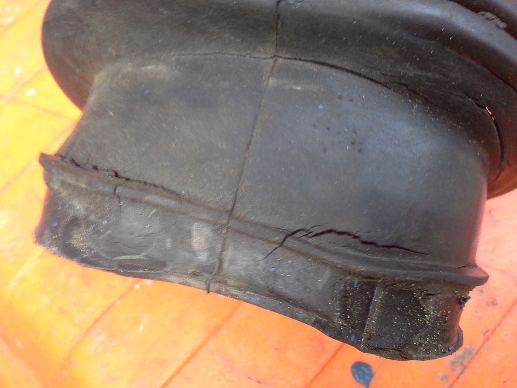

Het onderstaande onderdeel kan trouwens in het topic 'Wat een rommel wordt er tegenwoordig geproduceerd en verkocht':
DG1
DG2
Het kartonnen exemplaar aan de andere zijde heeft dit prul overleefd en zit er nog steeds in....
Berichten: 5253
Bericht door AZL57 » vr 7 apr, 2017 07:59
De schroefgaten in je krukas zien er ook niet erg lekker uit of is dat optisch bedrog?
Berichten: 3085
Bericht door Thijs » vr 7 apr, 2017 12:34
Dat lijkt inderdaad wel zo maar dat is Locktite van de vorige montage.
