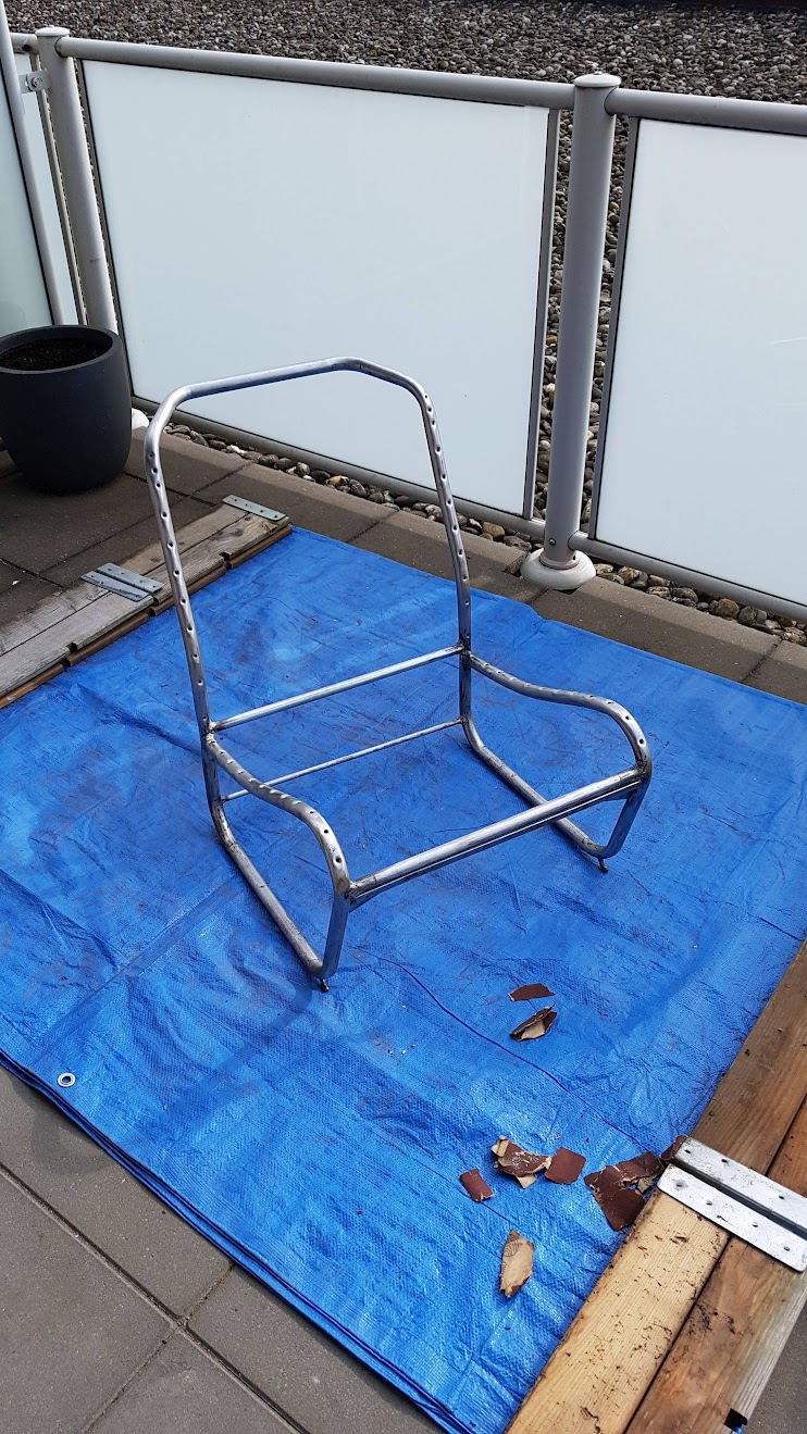

Helaas wel wat vlekkerig en verkleuring, niet erg natuurlijk, omdat je hem toch niet ziet. Maar het begon te kriebelen en ik heb de handel met hittebestendige verf behandeld. We gaan zien of het er op blijft zitten.

Afgelopen weekend weer bezig geweest. Heb de eerste demper meegenomen om te zien of daar nog iets onder de roest vandaan kwam. Komborstel op de boormachine en aan de slag gegaan.

Natuurlijk verder niet helemaal stilgezeten. 2de eend heeft ondertussen weer APK (grotendeels dankzij mijn pa). En ik heb de stoeltjes uit de bestel even aangepakt. Geschuurd, en weer in de primer gezet.
