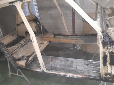

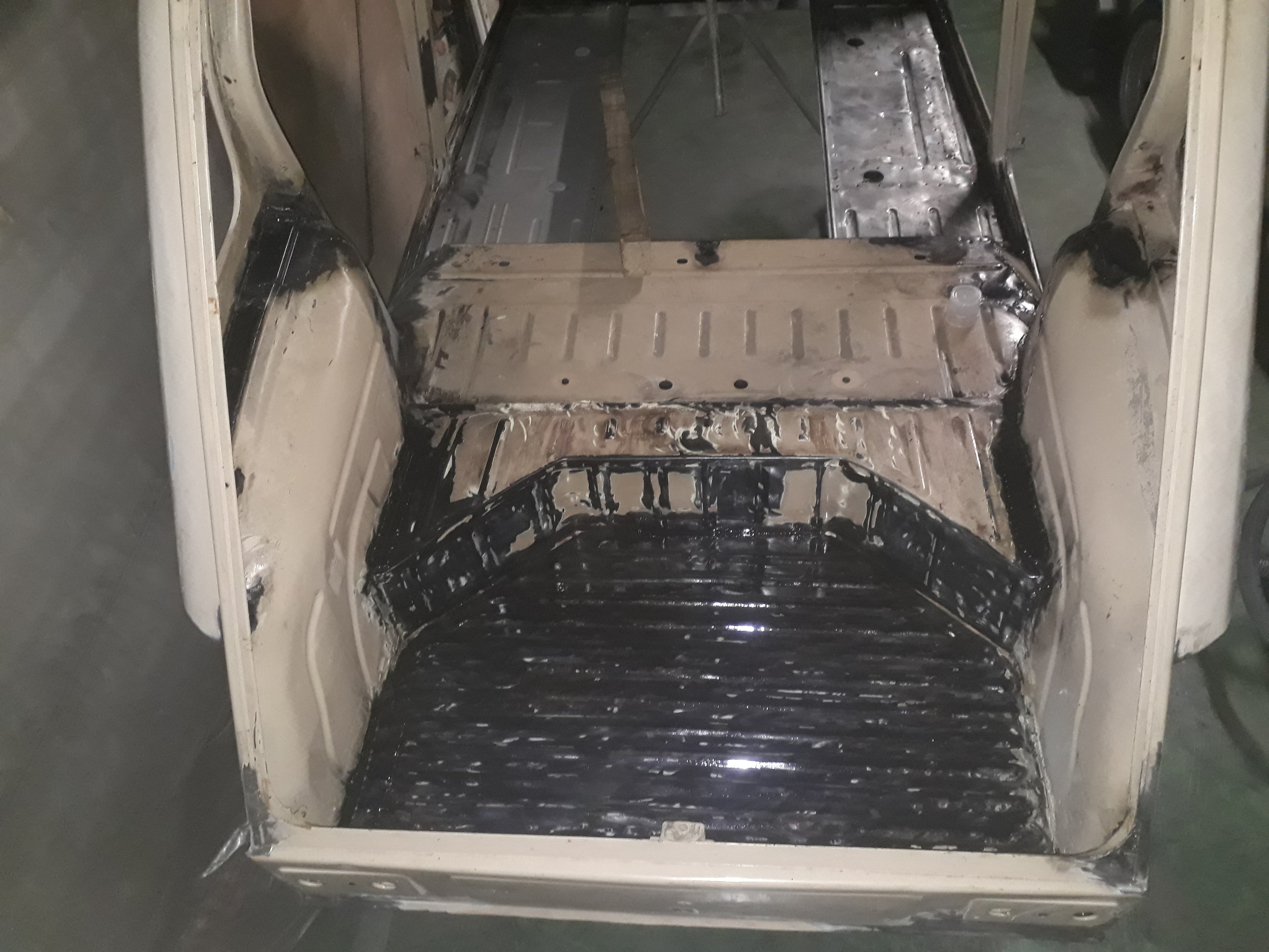

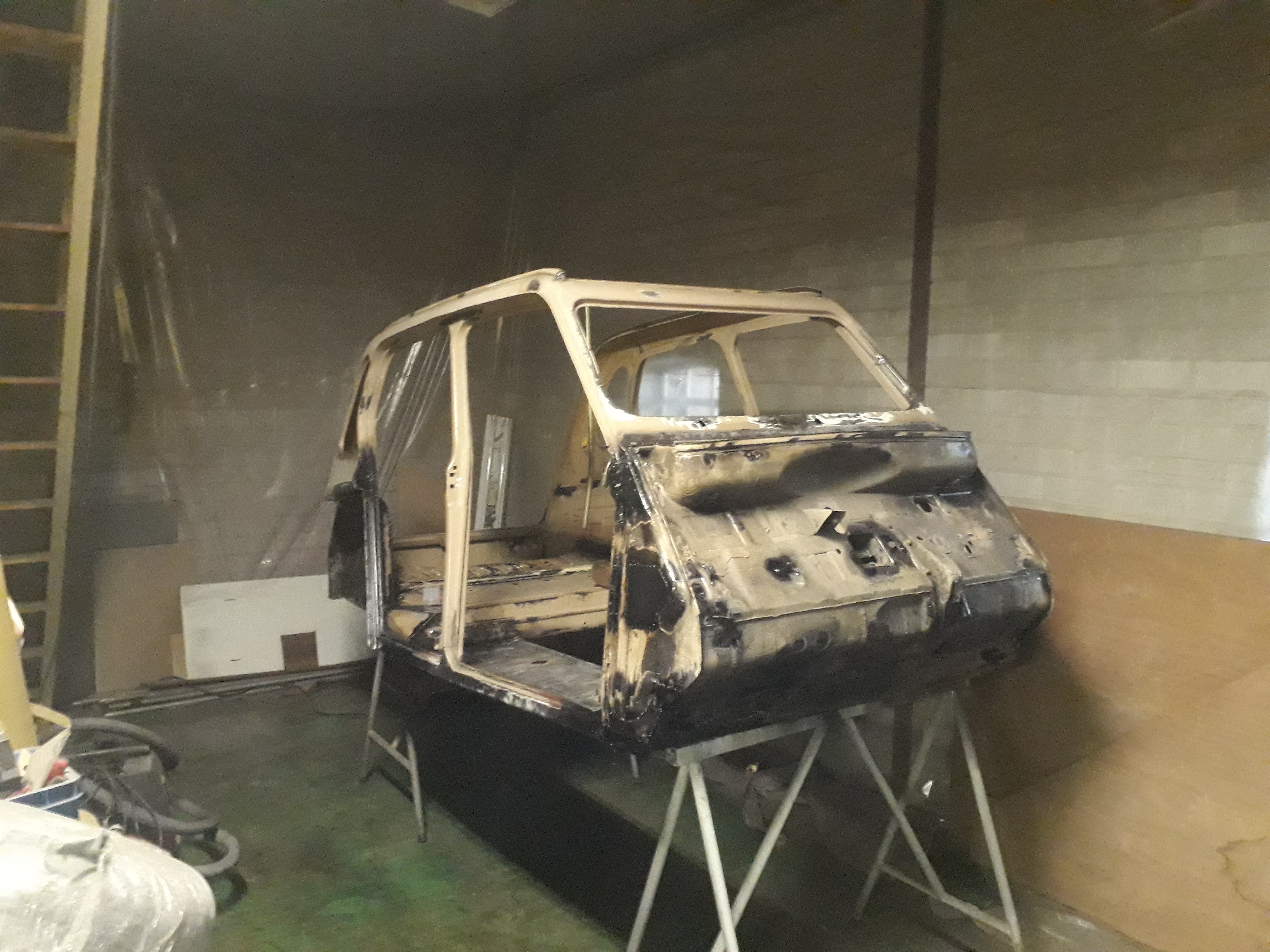

Na een paar weekenden lassen is ie eindelijk klaar om em klaar te maken voor t spuiten. T was toch nog heel wat meer werk dan ik dacht.... maar nu iig weer roestvrij.
Greetzzzz
Greetzzzz

Lekker bezig!
Je gaat het oude chassis hergebruiken?

Ja t oude chassis heeft ff wat tlc (lees: lasapparaat) nodig maar zal weer dienst gaan doen onder de nieuwe koets. T is iig nog t originele chassis.
Greetzzz
Greetzzz
