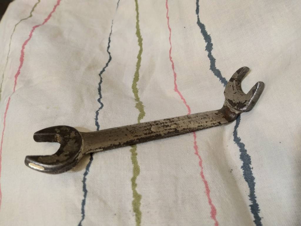

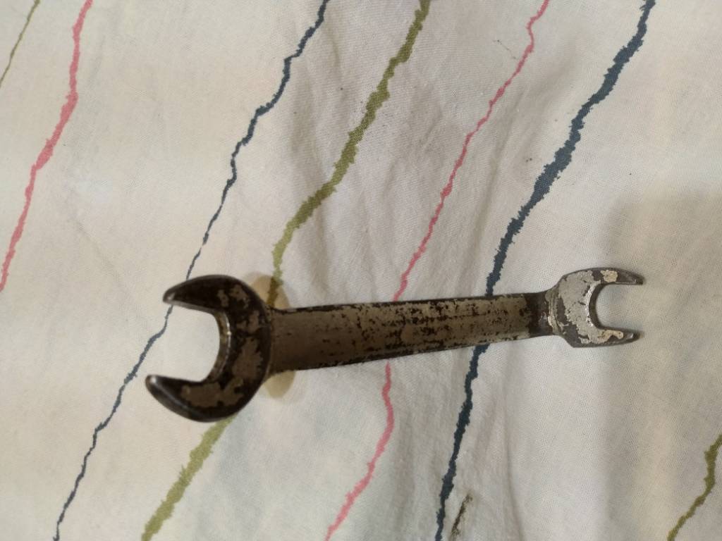

Hier mijn sleuteltje.

dank voor de foto's! Dat moet te doen zijn.
Voet lijkt niet krom, motor liep netjes. Aan de andere kant lijken er inderdaad nog 12mm moeren op te zitten. Zal er van die kant één naar de andere hoek verplaatsen en dan een sleutel 12 eens even flink bewerken :)
