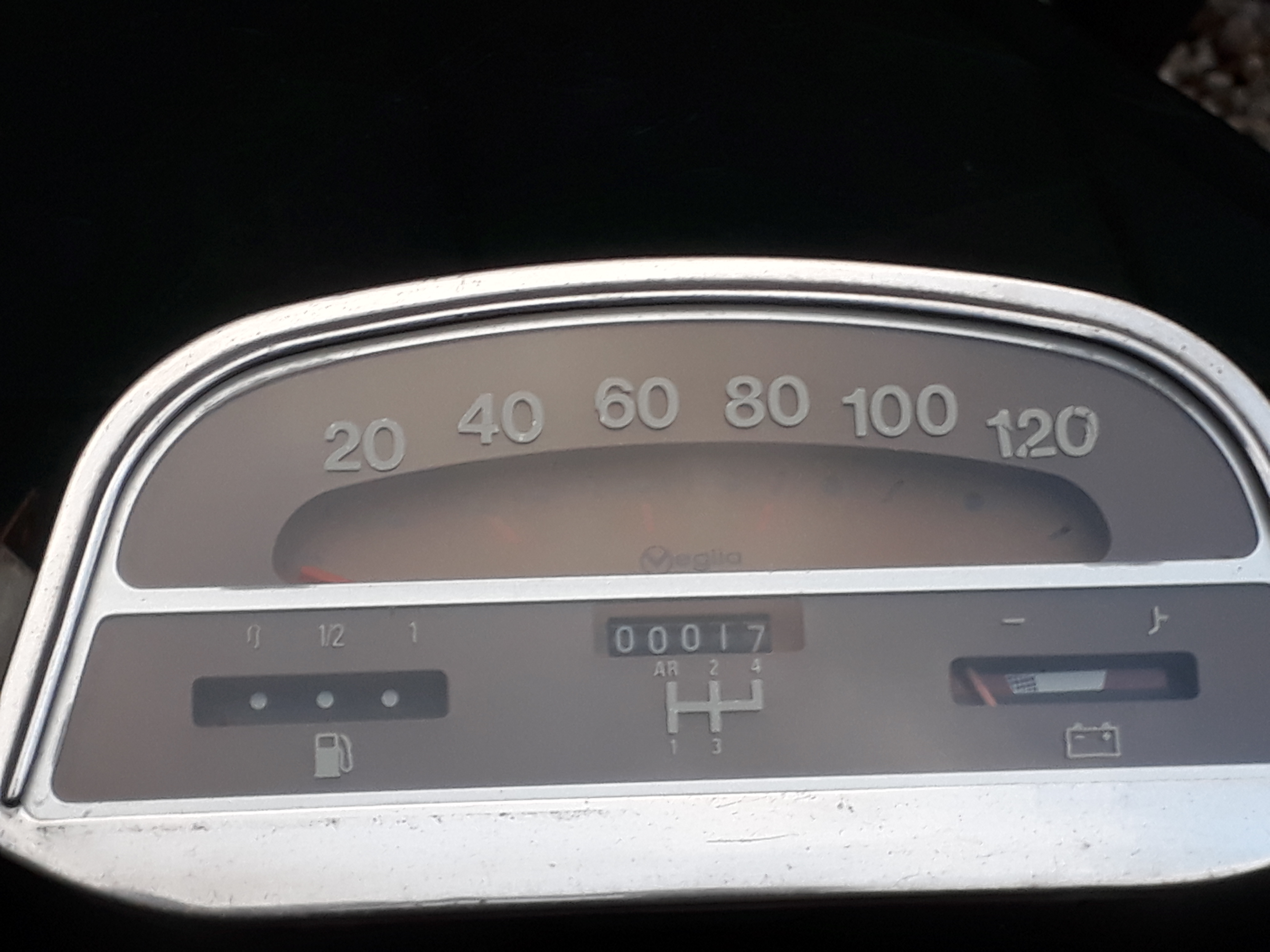

Moet ik bij de RDW ook melden dat ik een andere teller er in heb .Ik vind dit wel een leuke stand na een totale restauratie

Kilometer stand is een item bij de RDW. Bij mijn mehari was deze genoteerd en ook gecontroleerd bij herinslag, bij de eend kilometerstand genoteerd bij schouwen auto.
