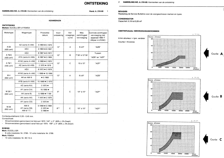

Graag zou ik heel graag meer willen weten over de ontstekingscurve van mijn eigen motortje. Is de 12 pk, qua ontsteking bijvoorbeeld dezelfde als motortype A53 (18pk)? Er is een bijlage toegevoegd die uit een handboek komt, maar pas begint bij de 18 pk motor.
O ja en hoe lees ik deze curven? kijk ik nu naar de krukas of nokkenas kromme?

Deze informatie had ik ook al gevonden in "de vraagbaak" er staat zelfs nog iets over het percentage dwell. Alleen ik ben op zoek naar de curven zoals in een later handboek (bijlage) geschetst is. Of zou ik er vanuit kunnen gaan dat de curve van de A53 hetzelfde is als van de 12pk? (is in principe ook een A53 met andere koppen en spruitstuk)

Beste Paul, dankjewel wel hiervoor. Uiteraard had ik deze handleiding al en ook al gebruikt om de ontsteking überhaupt af te stellen op de statische ontsteking. Het gaat me me om de vervroegingscurve die bij mij niet standaard in de 123 staat en ook niet in de handleiding. Wel zijn de curven zoals in de bijlage bekend voor de diverse motoren maar niet specifiek voor de 12 pk. Daar was ik dus naar op zoek en een mogelijkheid om te controleren of de 123 ook de juiste curve hanteert.
