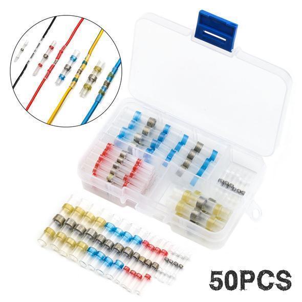

Heeft iemand trouwens ervaring met dit soort connectors?
https://deservestore.com/products/water ... tors-50pcs
