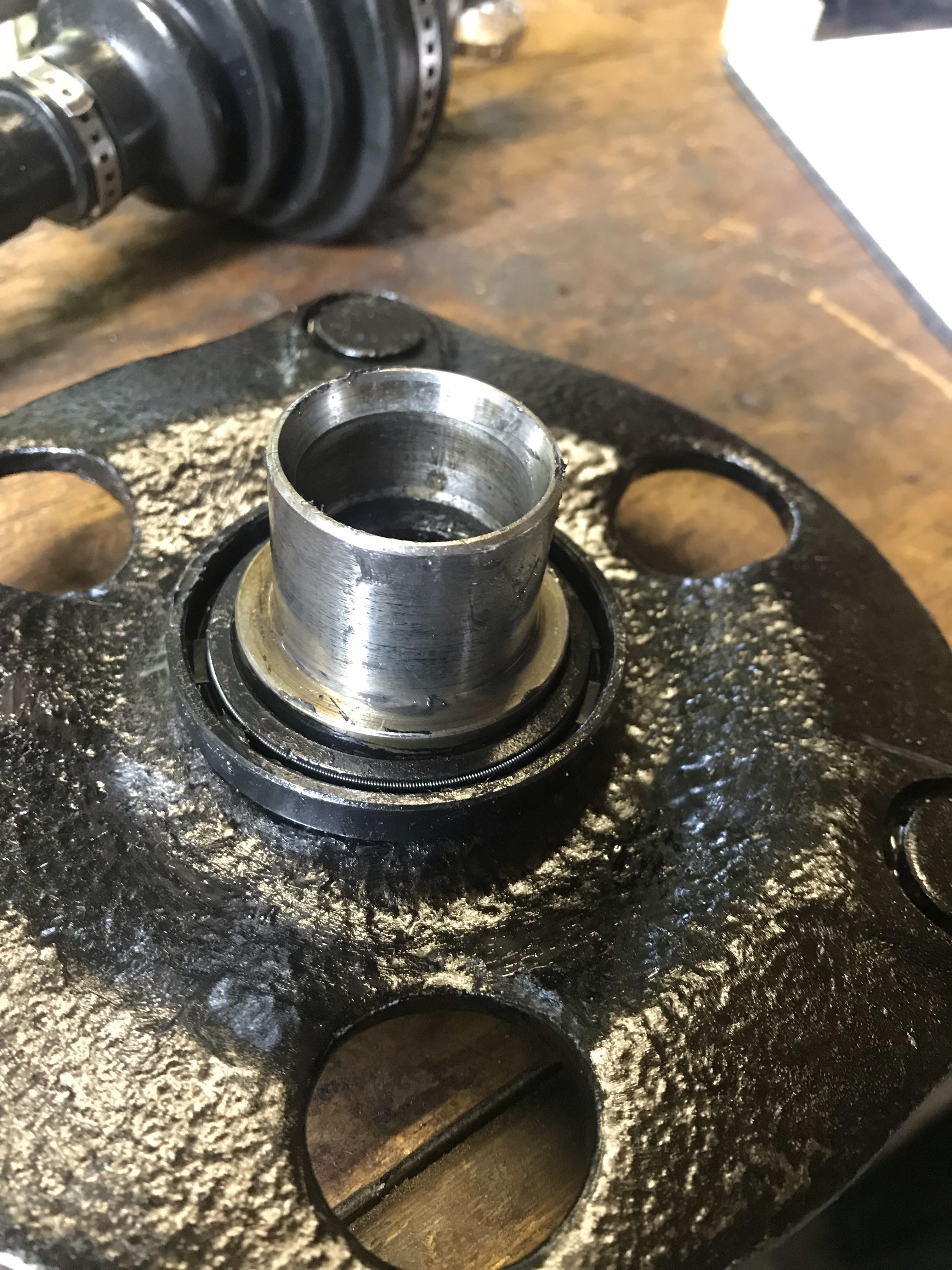

Bij het vervangen van de voorwiel lagers en de keerringen gaat iets niet helemaal goed. Zoals wordt voorgeschreven ben ik gestart met het monteren van het lager en vervolgens de wiellager moer.
Daarna de beide keerringen. Ik merk dat het geheel niet soepel draait. Reden: de wielnaaf beweegt niet goed door de buitenste keerring. Haal ik de buitenste keerring weg dan draait de wielnaaf super goed rond. Wat doe ik fout?
Voor de duidelijkheid. De binnenste rand van de wielnaaf zit door de keerring heen. Dit beweegt niet echt soepel bij het draaien.

De keerring moet in de fusee worden gezet tegen het lager. Dan komt de naaf erin. Stomme vraag heb je de goede keerring gekregen?

Opgelost! De naaf draait nu prima. Dank aan Wout!
