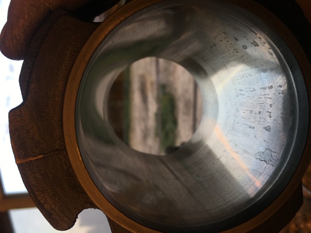

Ik zou graag mn zuigerveren vervangen, maar heb niet echt n idee welke maat ik moet hebben. :roll:
Auto is n ami 8, denk origeel motortje..? dus 602cc?

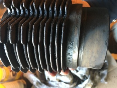

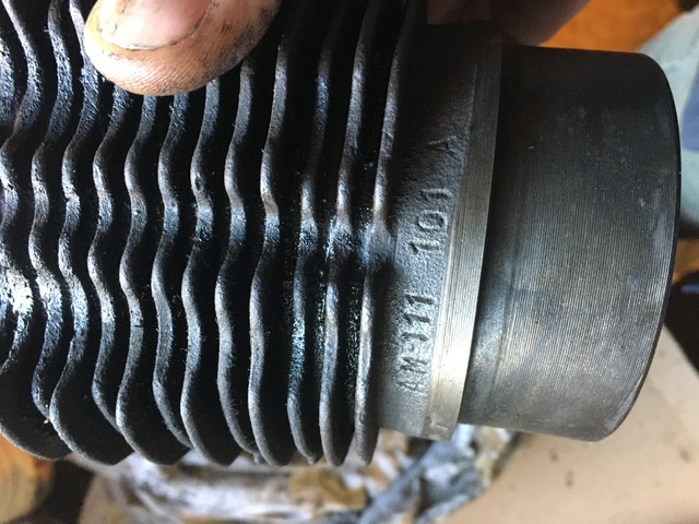

er staan nummers op de cillinders, iemand tips?
Foto voor extra info,
Thnks!

Een Ami8 heeft een 602cc motor. Dus vermoed de gewone 602cc zuigerveren. Bel anders de specialist waar je ze wilt bestellen. Die kan het je zo zeggen.
Belangrijker is de staat van de cilinders en zuigers. Als die slecht zijn, zul je het met nieuwe zuigerveren niet redden. Dan is een complete set een betere koop.

Hoe kom ik er achter of mn zuigers cilinders op zijn?

Dat is op.

Ik neem het van je aan hoor, toch even nieuwsgierig.. waaraan zie je het dan eigenlijk?

Je ziet heel duidelijk ˝putjes˝ontstaan door roest.
Bovendien zie je krassen van boven naar onder lopen, waar de zuiger op en neer is gegaan.
Bij een goede cilinder zie je heel fijne lijntjes min of maar diagonaal over het oppervlak kopen, parallel aan elkaar , een soort web.
Ik zou er nieuwe cilinders, zuigers en zuigerveren in zetten. Welke het beste zijn weet ik zo niet, vroeger had je ˝Perfect Cirkel˝, maar die worden niet meer gemaakt.
Je moet de leverancier vragen welke de beste zijn.

Ik snap wat je bedoeld, ik ga op zoek naar nieuwe zuigers en cilinders.
