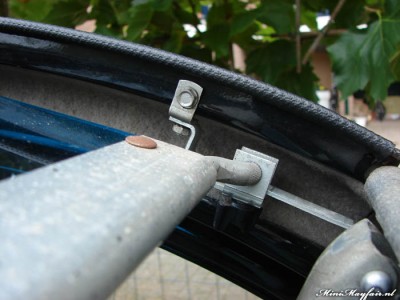

Ok. Voor de voorkant is het duidelijk. Echter bedoelde ik voor de zijkant niet de regengoot, maar de rand die op onderstaande foto te zien is.
Is deze ook nog ergens te koop?
Berichten: 5237
Re: Karton achterlichten en dakrand
Bericht door AZL57 » do 14 mei, 2020 08:29
Deze strip zat op duitse eenden.

Maartenv schreef: do 14 mei, 2020 00:08 Ok. Voor de voorkant is het duidelijk. Echter bedoelde ik voor de zijkant niet de regengoot, maar de rand die op onderstaande foto te zien is.DSC04508-web.jpg
Hoeveel kleuren wil je? :lol:
https://www.rubbermagazijn.nl/rubber-pr ... rkprofiel/
