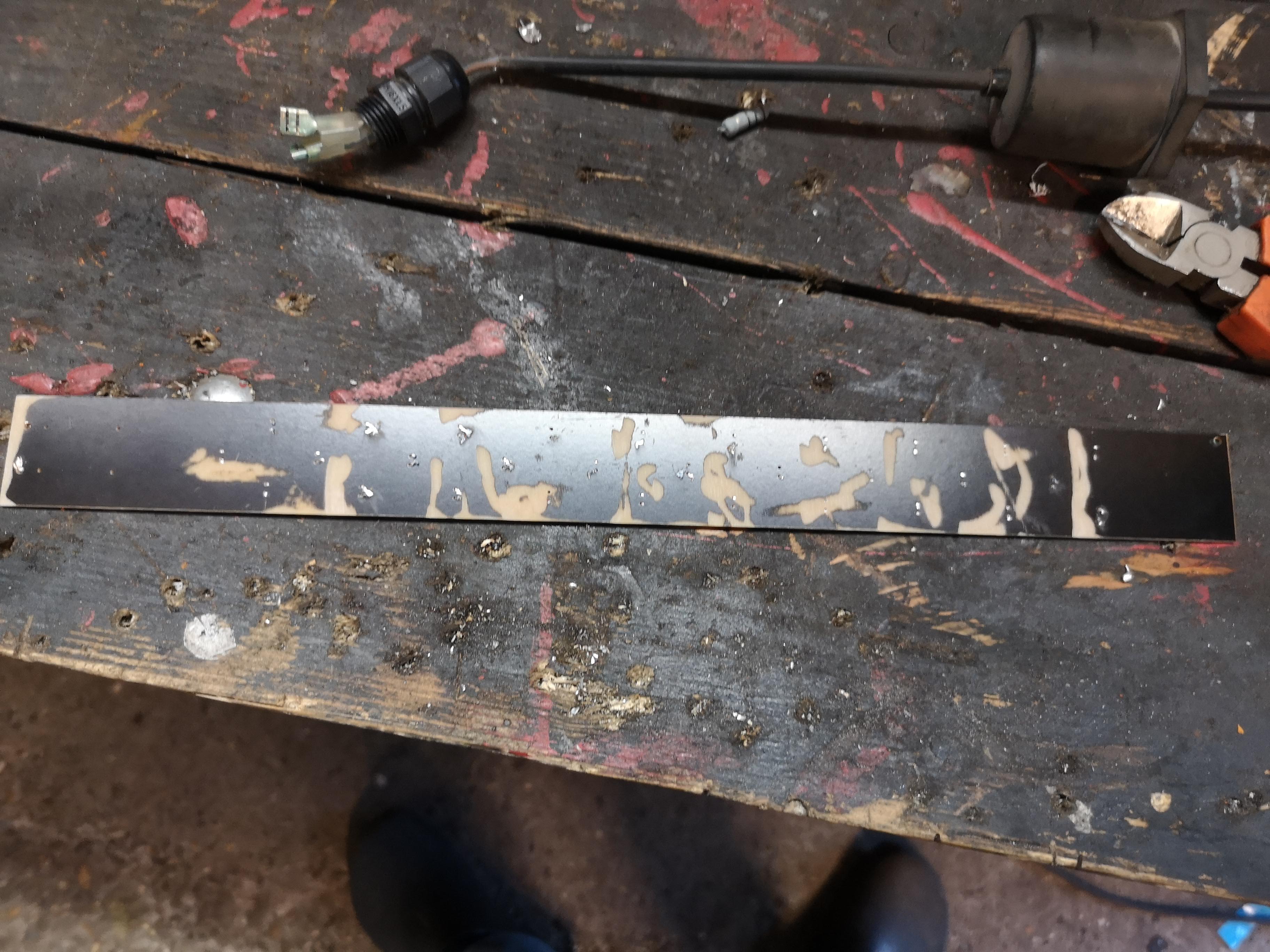

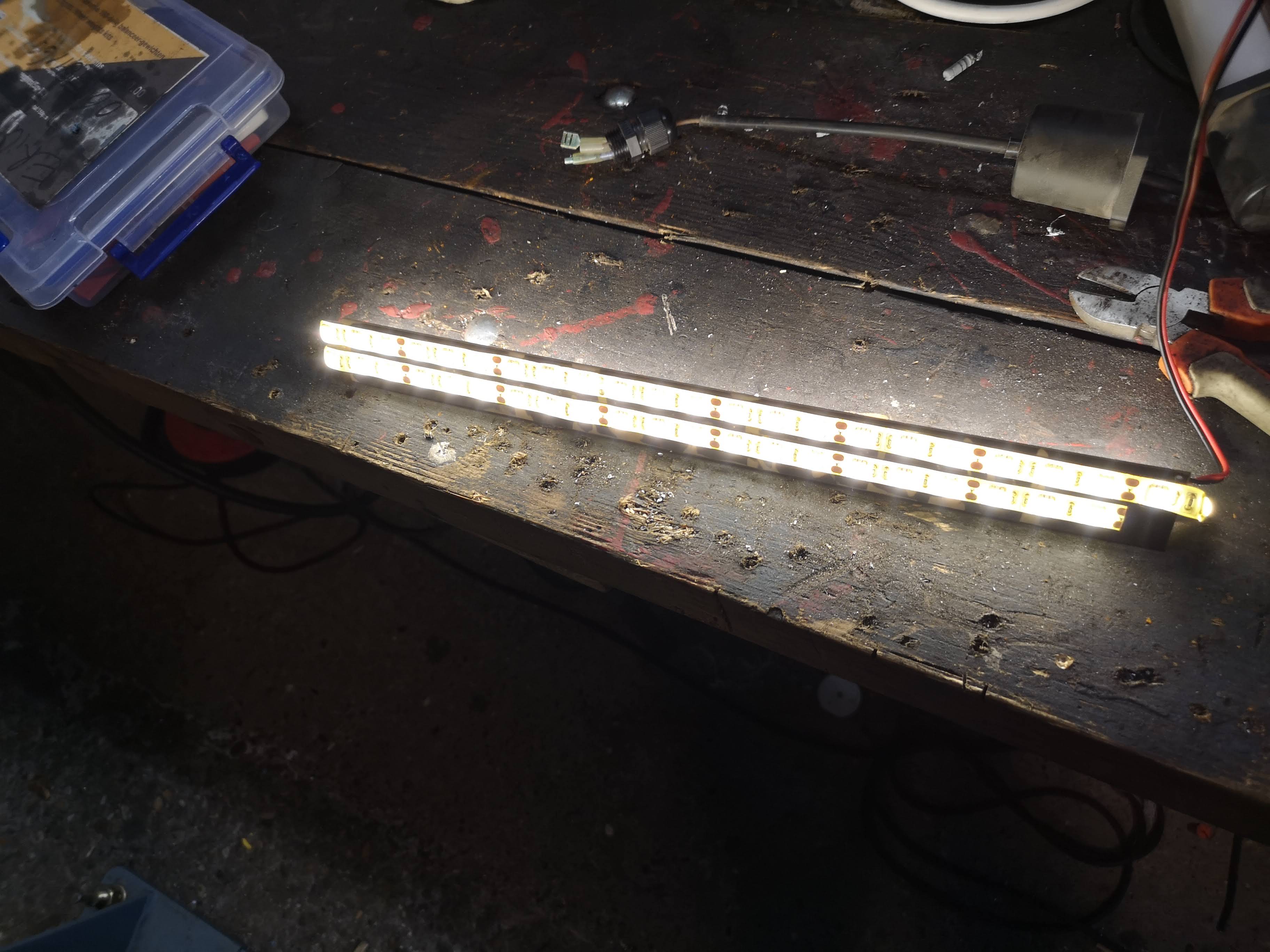

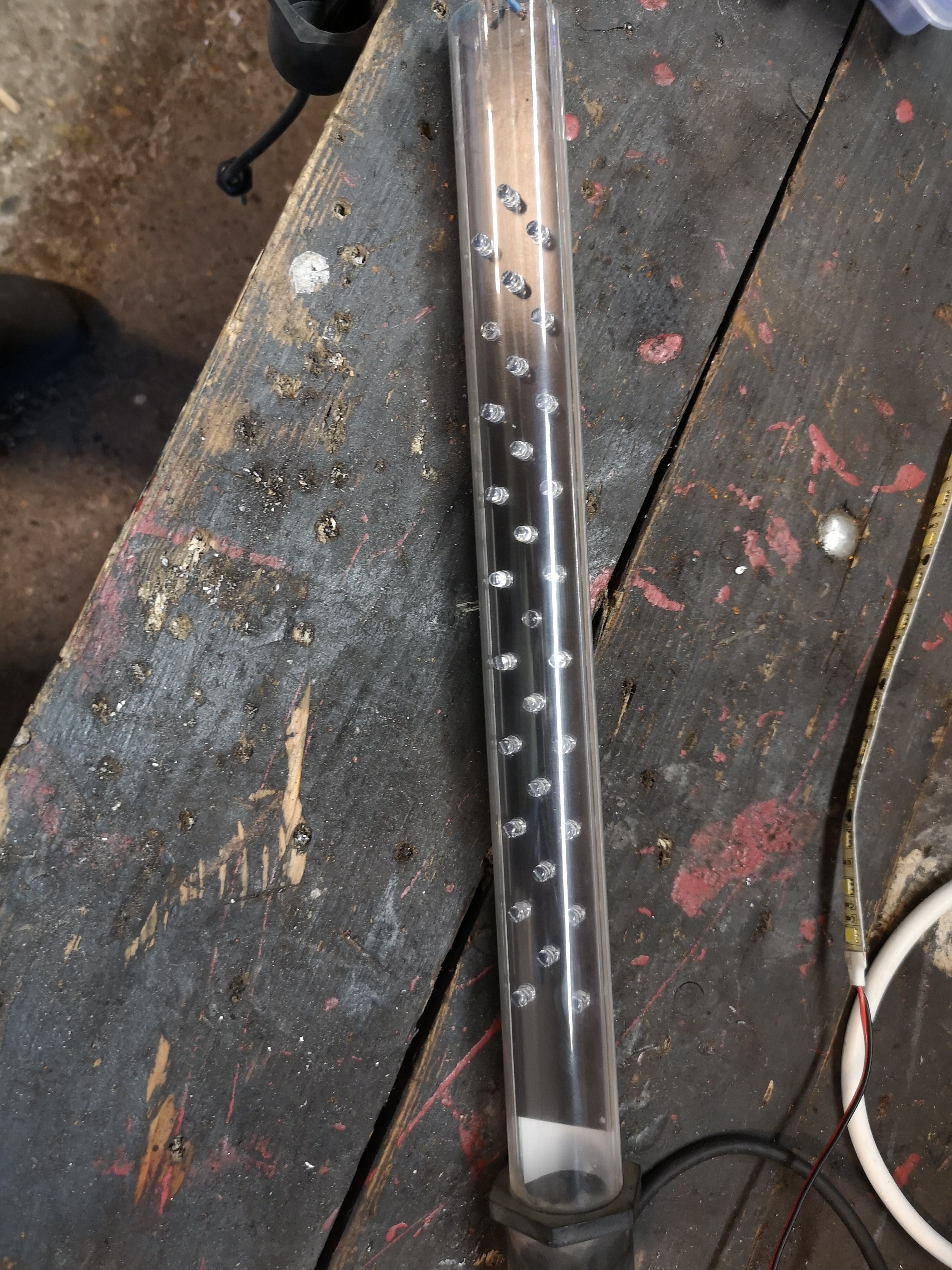

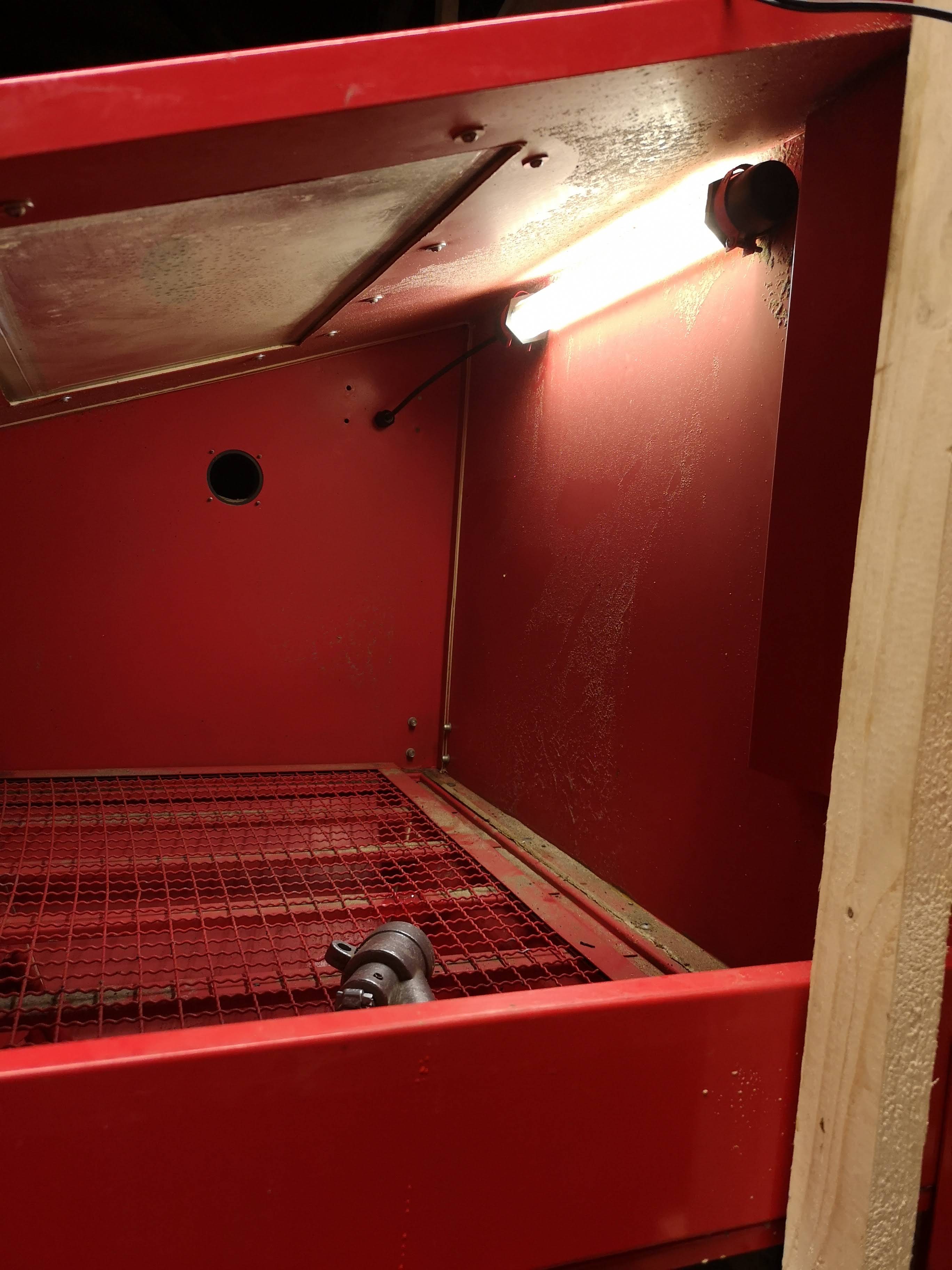

Vandaag het lampje gerepareerd. Er zat een soort looplampje in met standaard ledjes. Deze geven niet zo veel licht en in mijn geval deden ze helemaal niets.
Ik heb die ledjes er af geknipt en een ledstrip van 3M met powerleds er in gemaakt. Nu schijn hij ook aan 2 kanten in plaats van 1 kant. Werk perfect daarna weer in elkaar gezet met kit zo dat het waterdicht is. Het brand op de originele voeding en de originele schakelaar.

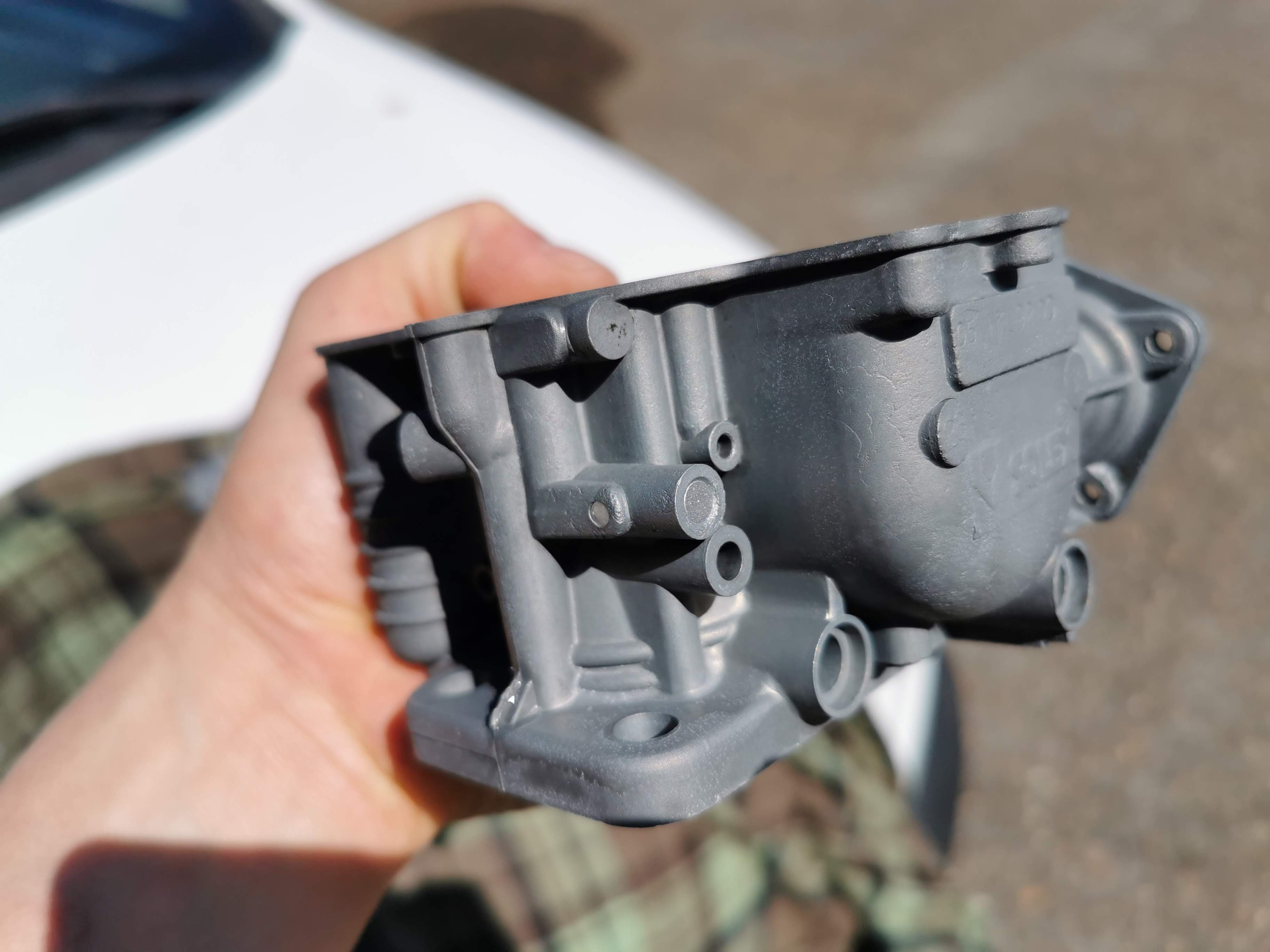

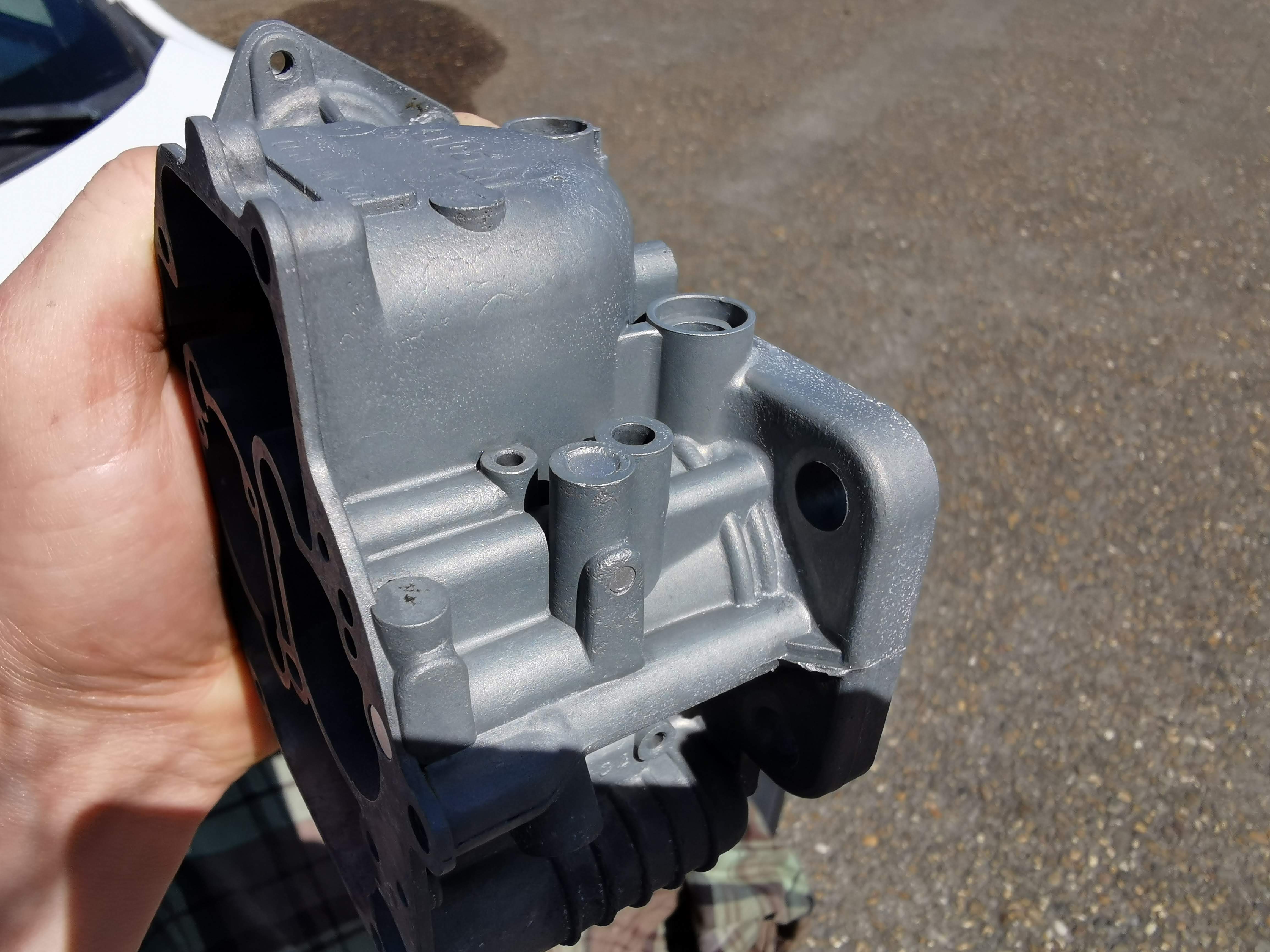

Vandaag weer even met de vapor blaster bezig geweest, nu de luchtsproeier en nozzle verkleind naar 2,5 en 5mm.
Hierdoor heeft de compressor het wat makkelijker en hij werkt nog prima.
Nu moet ik alleen een ruitenwisser gaan installeren je ziet bijna niet wat je doet met de spetters op het raam.

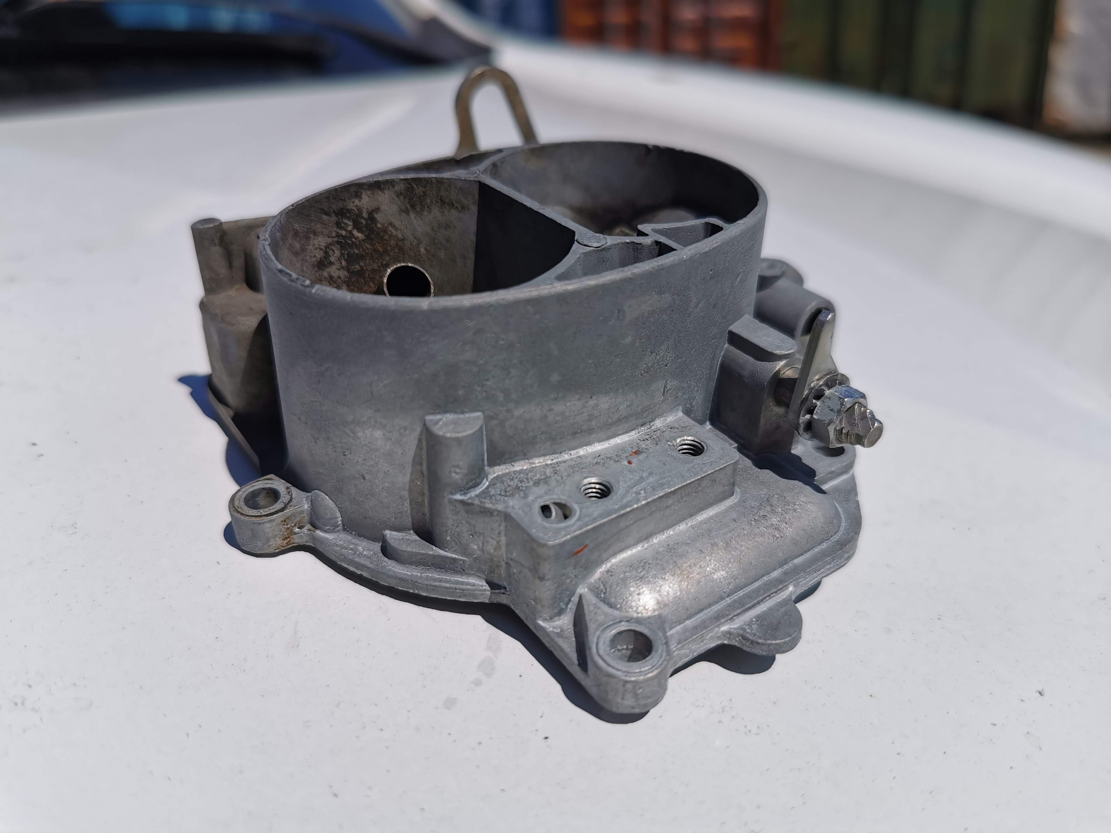

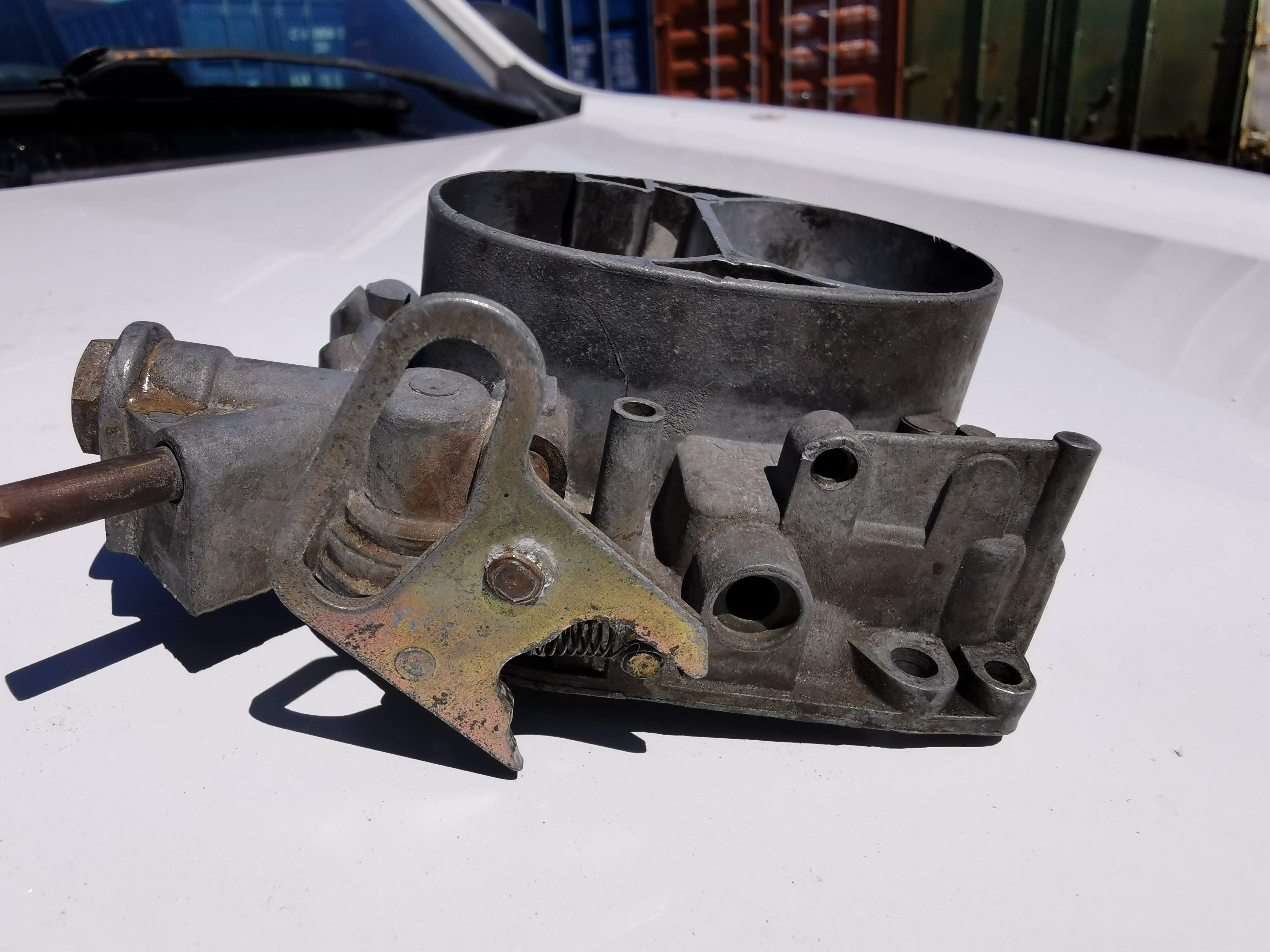

Op onderstaande foto's is de ene kant van het deksel nog onbehandeld de nadere kant is een miniuut of 2 met de vapor blaster behandeld.
Nog en paar fotos van het resultaat wat je in 10 min kan bereiken.
