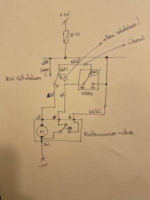

Ik heb dezelfde kit in mijn Burton ingebouwd. Heb ook nodige onderzoek verricht om het in de testopstelling werkend te krijgen. De eerste valstrik is bij inbouw dat de stekker van de ruitenwisser naar de ruitenwissermotor de kleuren bij aansluiten totaal niet corresponderen naast ook de kleurcodes die in diverse schema's voor de Eend worden aangegeven. Geen idee waarom maar niet echt handig. Ik stuur foto mee ter beoordeling zoals ik laatst weer tegen kwam en toen ook concludeerde waarom ik twee draden nog in mijn schakeling onder dashboard moest wisselen.
Tweede is in de bijlage te zien hoe ik een werkbare configuratie na mijn onderzoek heb aangesloten. Dat houdt wel in dat je met de ruitenwisserschakelaar de ruitenwisser aan en uit zet voor normaal gebruik. Pas als deze schakelaar uit staat dan kun je met de potmeter van de schakeling. Hiervoor heb ik eentje gekozen die ook de spanning op de schakeling aan en uit zet, de interval regelen en zo nodig ook weer uitzetten. Bij alle andere schakelingen via de bestaande ruitenwisserschakelaar krijg je bij de interval de automatische terugloop voor de ruitenwissers in ruststand niet actief was mijn conclusie.
basisschema toepassing interval relais schakeling

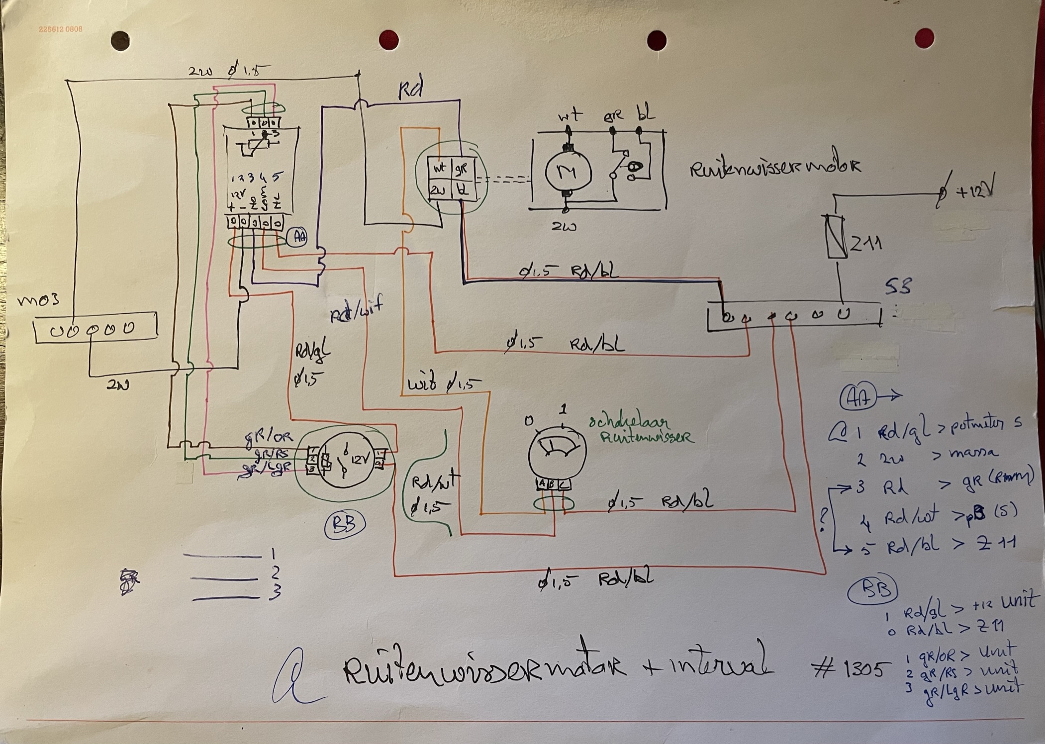

In het schema van deze bijlage is met name de bedrading voor mijn project uitgewerkt met ook eigen kleuren bedrading! Dat geeft wel een volledig indruk hoe je het kunt aansluiten. De M03 is een massarail en S3 is een +12V spanningsrail die ik gebruik onder mijn dashboard.
LET OP de aansluitingen voor de ruitenwissermotor zijn dan de kleuren zoals de bedrading van de ruitenwissermotor komt en niet volgens schema Eend en de stekker naar de ruitenwisserschakelaar.
Ook ik heb de waarde aangepast voor mijn potmeter, had in de testopstelling dezelfde ervaring dat je dan niet een instelling kon kiezen waarbij deze twee keer wist en dan in rust gaat waarbij je deze rustpauze dus van te voren instelt op het kastje waar mijn tweede potmeter zit. De potmeter op het dashboard kan ik het aantal keren dat de ruitenwisser heen en weer gaat instellen.
Sorry dat het geen computerontwerptekeningen zijn maar de bedoeling is duidelijk. Als ik wat meer tijd heb maak ik nog wel een ontwerptekening op de laptop. ;-)
Volledige bedradingsschema LET OP aansluitingen ruitenwisser zoals deze van de ruitenwissermotor komen gezien de kleuren bedrading

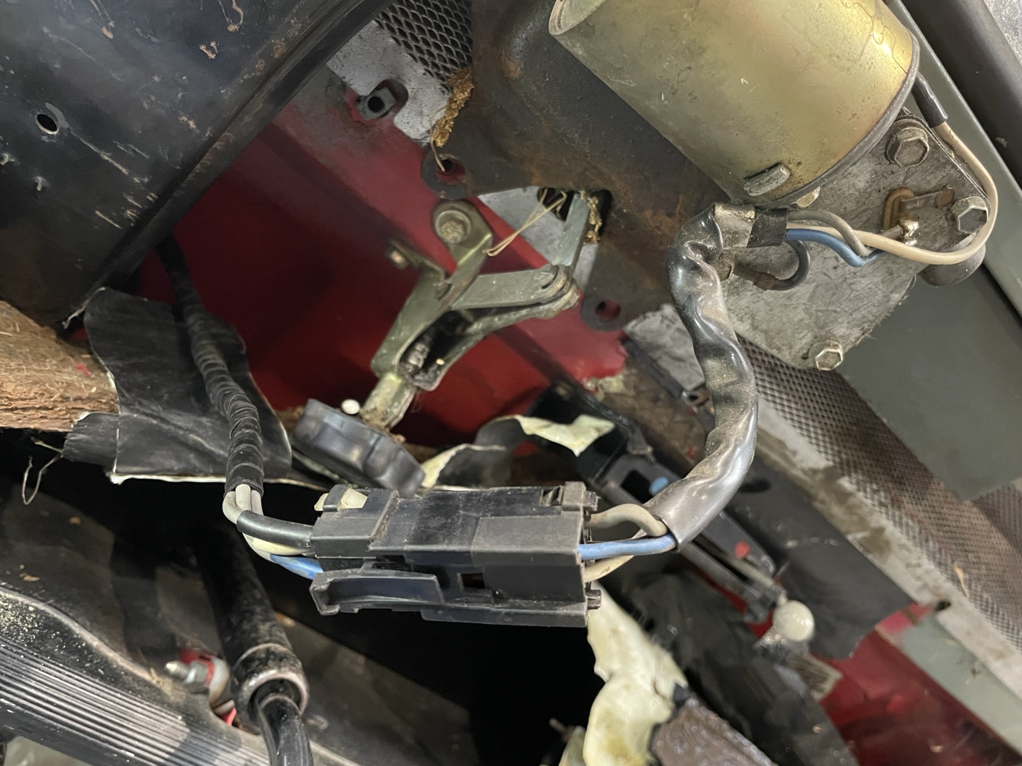

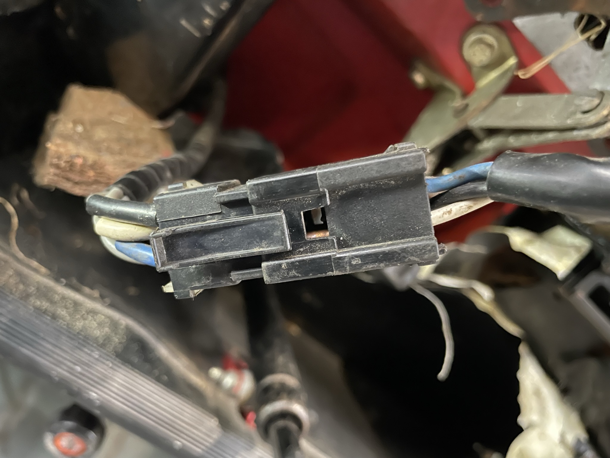

Elders in het forum staan schema's van de aansluiting van de Ruitenwissermotor. Deze kleuren corresponderen dus niet met de praktijk. Zie foto's in de bijlage.
In dit overzicht is ook de bekabeling van de RWmotor te zien
Zie hier het verschil in kleuren bij aansluiting RWmotor
