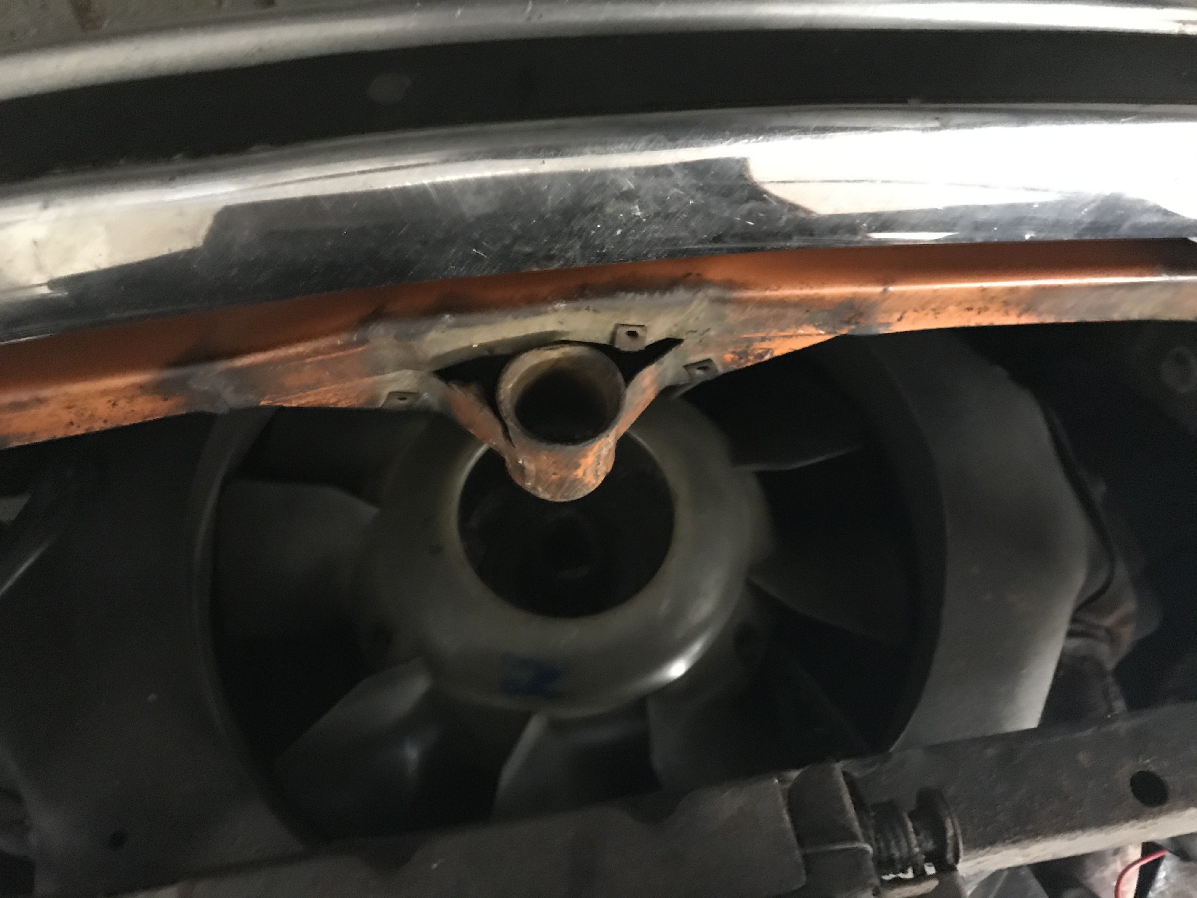

Mijn Dyane moet binnenkort naar de APK. Helaas loopt deze momenteel slecht, vermogensverlies en af en toe een harde puf. Ik verdenk zelf de ontsteking. Dus eerst maar het laaghangend fruit: snel de bobine en bougietjes vervangen, die laatste waren wel flink zwart. Maar dit bracht helaas geen verbetering. Nu moet dus de fan er af en dan blijken de eendrijders enorm in het voordeel. Bij de Dyane zit er nl. van alles
en nog wat in de weg om lekker te kunnen tikken en wrikken (zoals elders op dit forum perfect beschreven), bv. de 'slinger geleider' en de bumper. Ik moet er bij zeggen dat de Dyane in een parkeergarage staat waar je eigenlijk niet mag sleutelen, maar ja ik krijg 'm daar ook niet rijdend weg om elders te gaan sleutelen...
'T is me tot op heden dus niet gelukt om die fan eraf te krijgen. Heeft iemand daar ervaring mee of een verlossende tip voor? Zou ik enorm mee geholpen zijn!

Bedankt voor het meedenken! Ik bedoel inderdaad dat ik de fan er niet af krijg om bij het doosje te komen waar de puntjes in wonen.
Ik had dit soort filmpjes ook al gezien, net als de (ook heel duidelijke) omschrijving hier op het forum. Maar bij de Dyane zit er dus een soort huls aan het chassis vast waar je de slinger doorheen kan steken, mocht je willen slingeren. Die zit dus recht voor het slingergat waardoor je niet fijn kunt wrikken.
Zal bij gelegenheid een fotootje maken, dat is vast duidelijker dan mijn omschrijving.

Bij deze wat fototjes. Helaas, wat ik ook doe, ze staan ondersteboven. Ik hoop dat het toch wat duidelijker wordt zo.
Re: Koelfan Dyane
De bout waar de fan mee vast zit heb ik er wel uit, inderdaad maat 14, hobbes. Maar bedoel je nou dat ik dan een pijpsleutel o.i.d door het slinger richt gat (zo noem ik het maar, zie foto) moet steken en dan loodrecht op de fan moet rammen? Voor mijn gevoel sla je hem dan alleen maar vaster.

Ik zal het proberen met de pijpsleutel. Maar er is weinig plek tussen het slinger gat en de fan, het lijkt me dat die 2e de meeste kracht opvangt. Maar is een poging waard...

Pijpsleutel is geen succes. Zoals gezegd komt het grootste deel van de kracht op het slinger gat. Wrikken is niet mogelijk.
Dop 14 met verlengstuk van de doppenset is net kort genoeg. Hier als een bezetene op zitten rammen. Het doppenset verlengstuk heeft nu redelijk afgeronde hoeken. Maar die fan heeft nog geen milimeter bewogen. Die is gewoon veel te vast aangedraaid destijds. Ik weet het effe niet meer. Ik hoop niet dat ik de krukas lagers aan puin heb geslagen.
