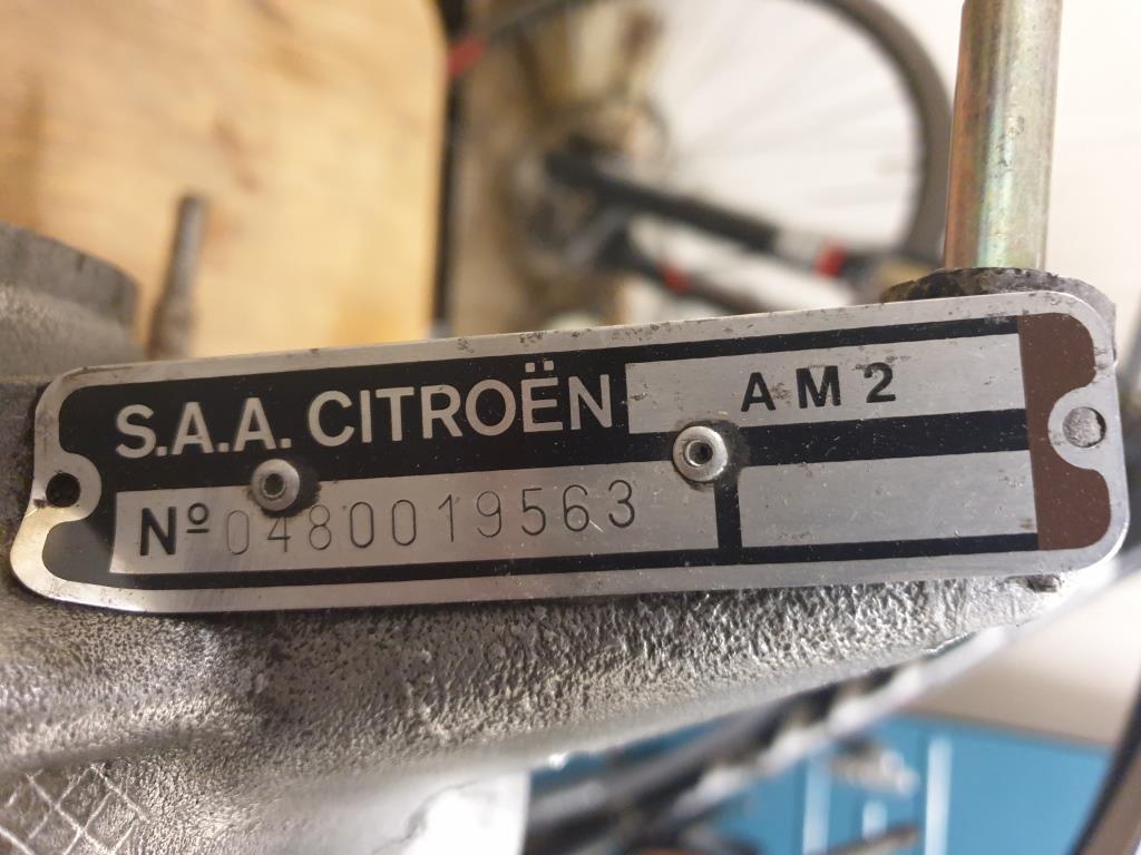

Ik heb een week geleden een motorblok (en versnellingsbak) gekocht van een Dyane6.
Het motortype is AM2 en volgens de website van wijlen Jeroen Cats is dit gebouwd van 1970 tot 1983 en kan het ook van een Ami8 zijn.
Het motornummer is 0480019563.
Kun je op basis van het motornummer een productiedatum of -jaartal achterhalen?

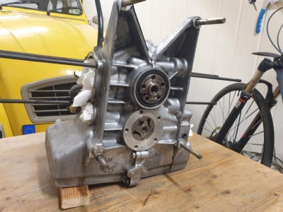

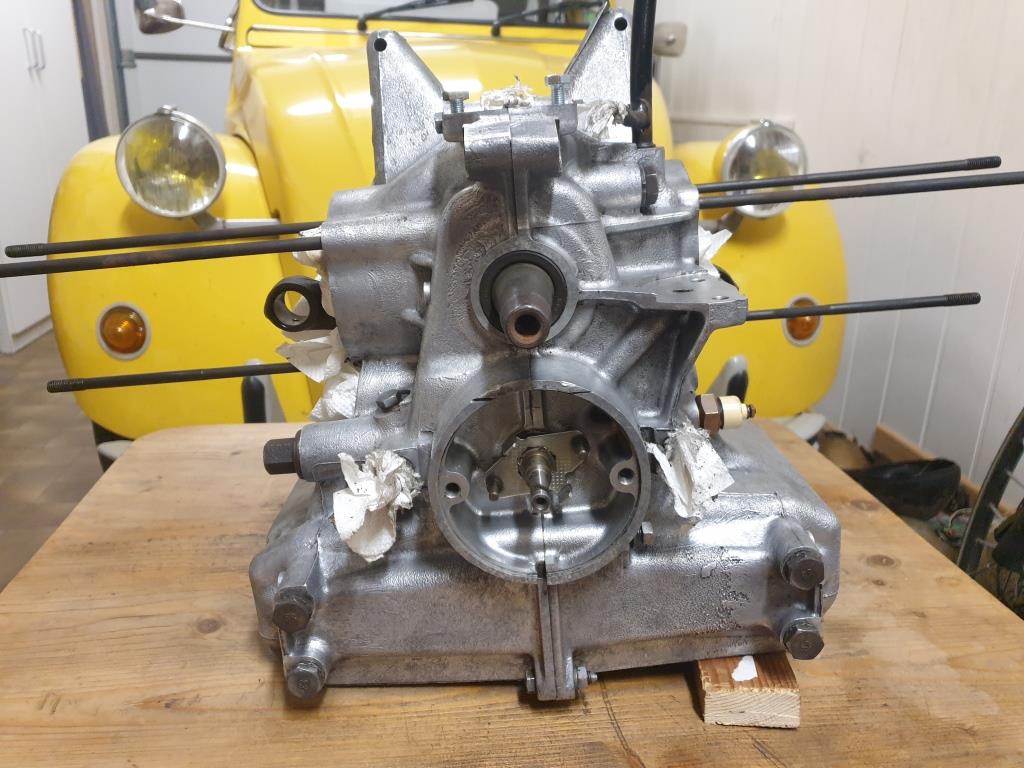

Alweer een paar weken geleden beloofd, maar bij deze wat foto's van het AM2 oefenblokje:

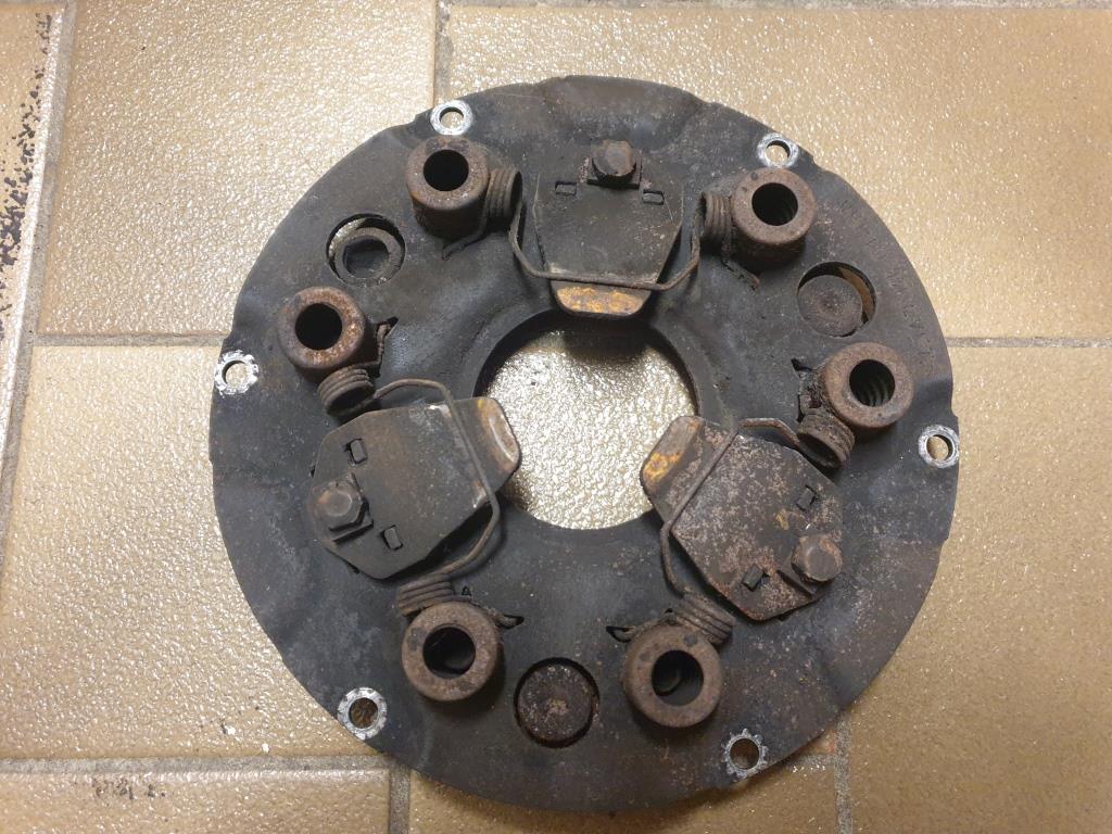

Ook een foto van de drievingerige koppeling die aan mijn oefenblokje zat: Ondertussen weet ik dat ik er beter een andere koppeling (diafragma?) inzet.
Daarmee zou de koppeling minder bruusk zijn werk doen.

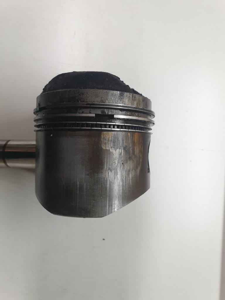

Ook weet ik nu dat mijn blokje een vastloper heeft gehad:

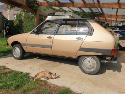

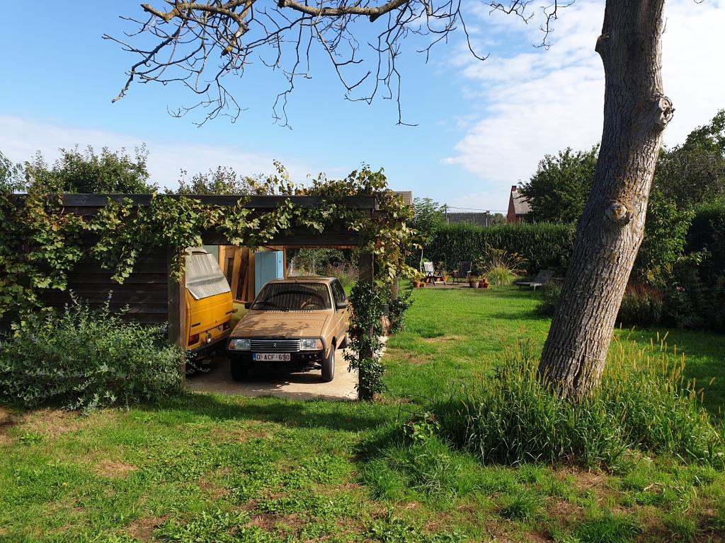

Mijn vriend Christophe is bezig met een in Frankrijk gekochte tweecilinder Visa Club van 1983, die een weekje bij ons in de carport heeft gelogeerd:

Leuk om te zien. Let op dat bij een andere koppeling ook een ander vliegwiel hoort. En de prise as van de versnellingsbak is ook een andere lengte. Maar dat is op te lossen met een speciale koppelingsplaat als de spiebanen te kort zijn.
