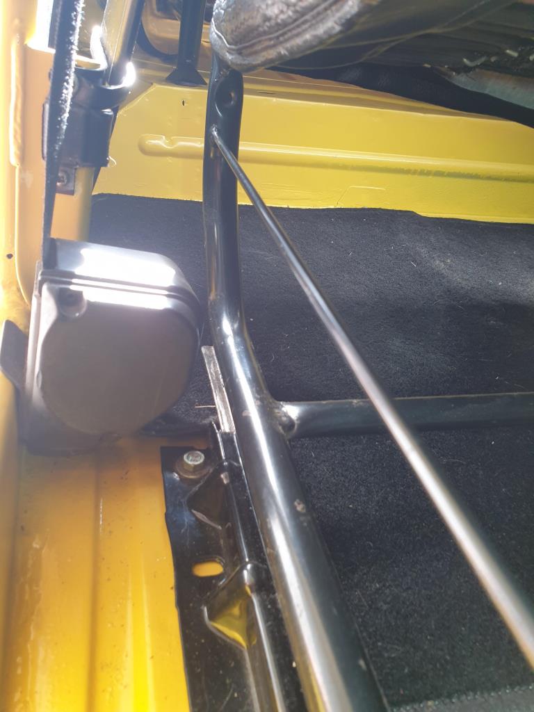

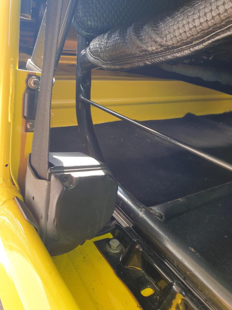

Bericht door IVARIO » di 22 sep, 2020 14:56
Dag Thijs,
Hier ter verduidelijking wat foto's:
Berichten: 3069
Re: Gezocht: Voorbank
Bericht door Thijs » di 22 sep, 2020 19:12
Je ziet op je de eerste foto dat het frame vrijwel recht op de rail staat.
Bij oudere Eenden blijkt het frame schuin naar buiten te staan.
Dat past niet bij rolgordels.
De oudere bankjes zijn dus breder dan de bankjes bij rolgordels.
