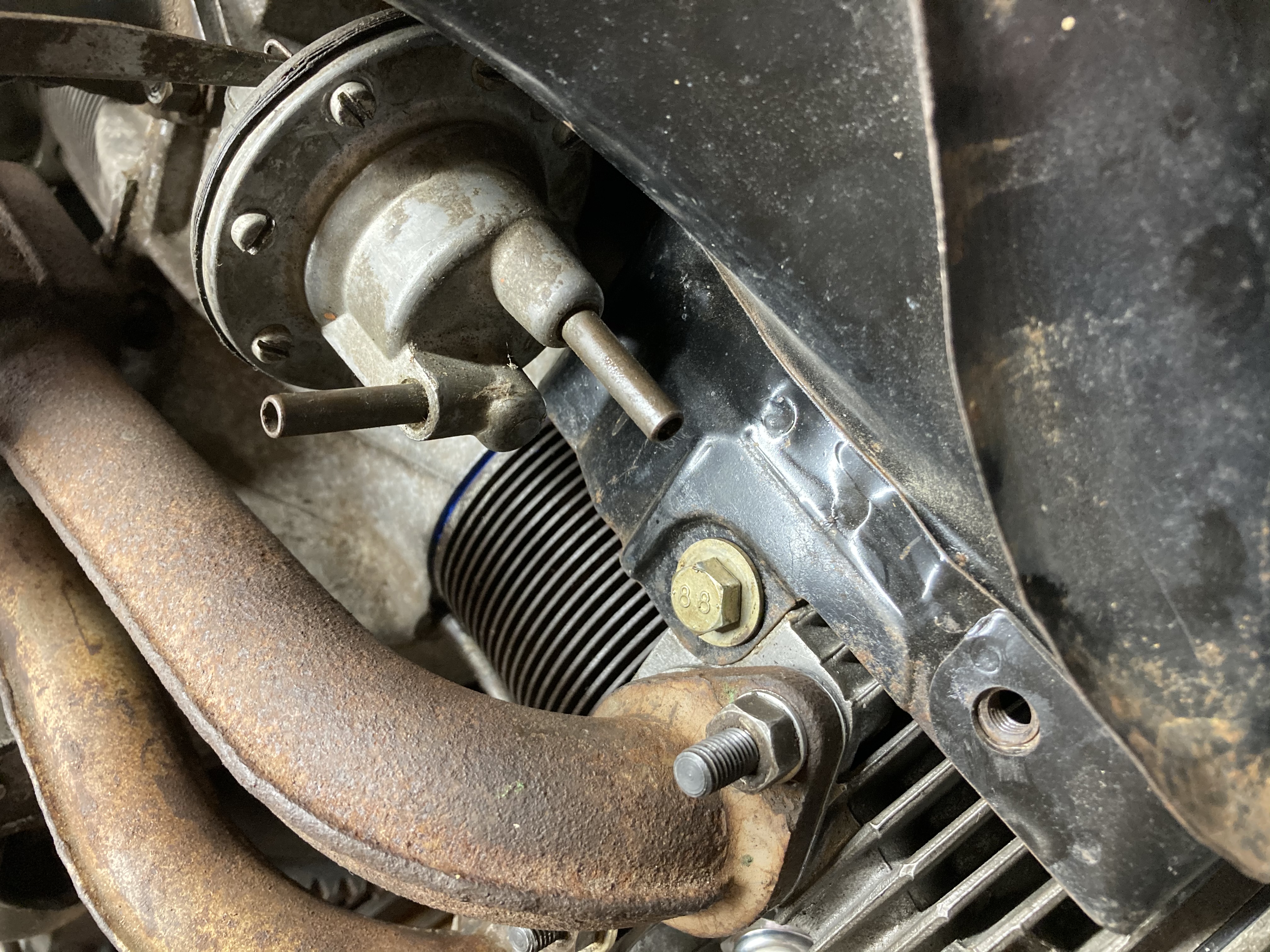

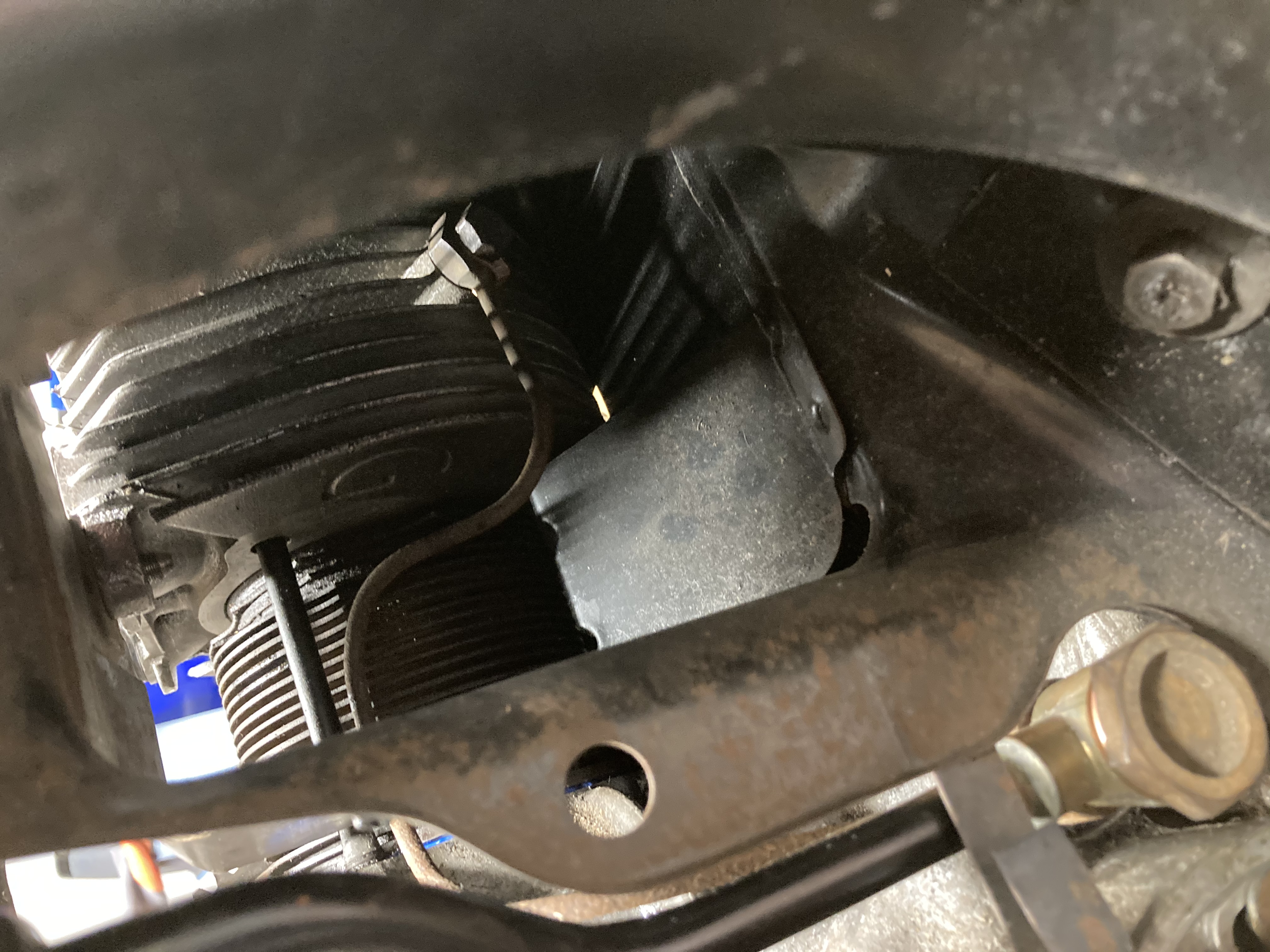

Hoi allen,
Het lijkt erop dat ik een te moderne koelkap bij mijn 12pk blokje heb. Hij sluit namelijk onvoldoende aan op de cilinders (en al helemaal niet er overheen). Heeft hier iemand ervaring mee?
Alvast dank!

Ja bij een motor met gedraaide cylinders heb je kleinere koelkappen zonder klep en ze zijn aan de bovenkant open om de lucht uit te kunnen laten. Als je gegoten cylinders hebt dan zijn de kappen ruimer wand dit zijn groter. (en hebben ze volgens mij kleppen).

Dan zou dit nog kunnen kloppen, aangezien nu alleen de bovenkant nog open is?
Aan de onder- en achterkant zit wel een kapje met aansluiting op de verwarmingsslangen.

12 pk heeft aan de bovenkant geen kleppen
