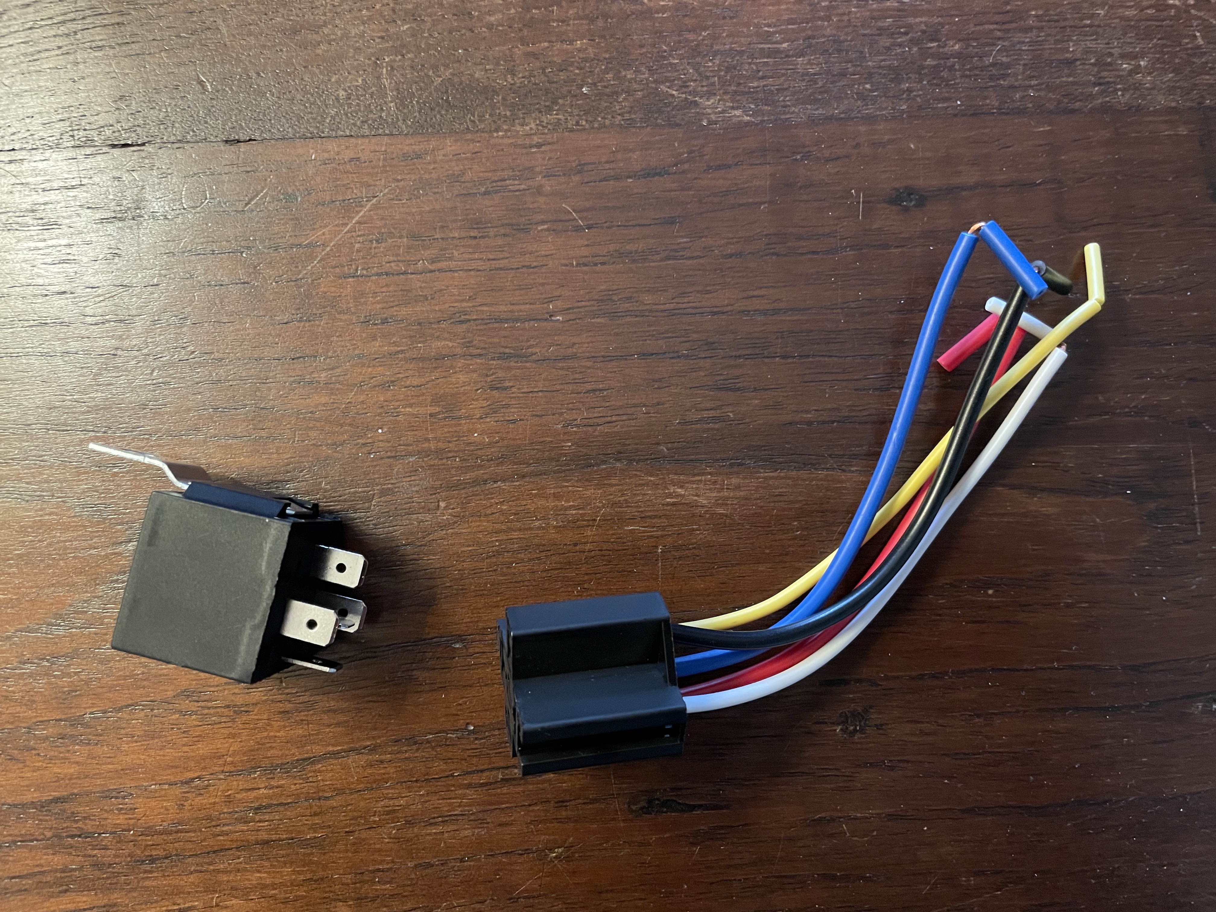

Hoi Rein, ik ken niet een samengestelde schakeling hiervoor. Twee losse relais en/of gecombineerd in een houder die koppelbaar is. Dat is voor jou een mogelijke oplossing.
De schakeling voor deze relais is niet moeilijk. Veel over op internet te vinden betreft de nummering van wat je moet aansluiten.
Het principe is dat je met je huidige lichtschakelaar een spoel in de relais bekrachtigd. Punt 85 (massa) en 86 (spanning komt van je schakelaar)
De spoel bedient een “schakelaar” in de relais. Punt 30 (voeding via zekering van Accu) en punt 87 (de geschakelde spanning naar de lamp)
Voor dimlicht doe je hetzelfde maar dan via eigen zekering op de accu.
Opmerking bij geval van een relais met een wisselcontact heb je nog een aansluitpunt 87a deze geeft spanning bij een relais in rust. Die gebruik je dus niet.
Ik zal kijken of ik een foto kan vinden van de houder die ik heb gebruikt. Die heeft direct ook een plaats voor zekeringen. Let wel je moet dan een speciale tang lenen of kopen om de connectoren (stekkertjes) er aan te knijpen.

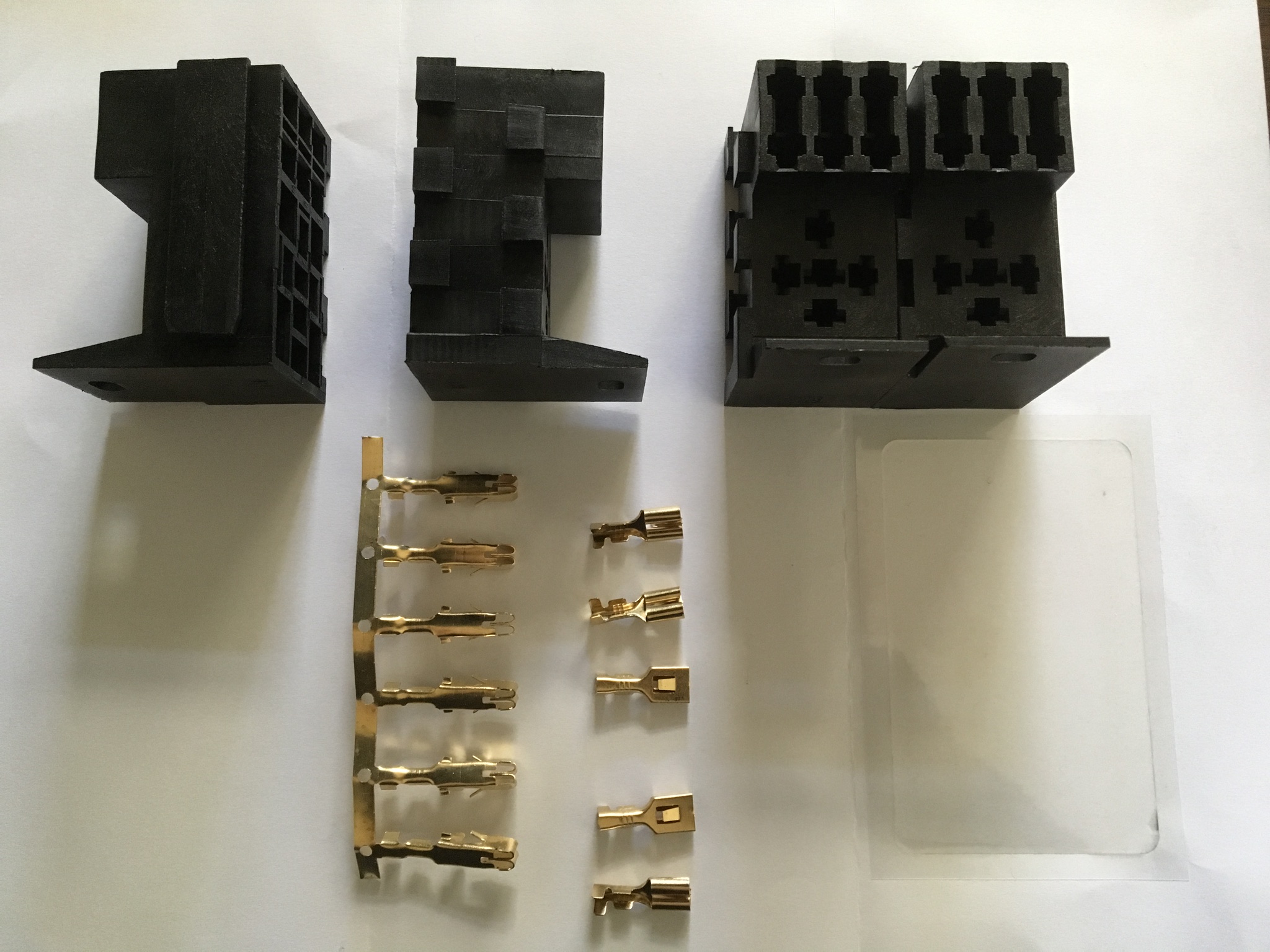

Bericht door Data58 » vr 7 jan, 2022 21:39
Relaishouder met ruimte voor zekeringen

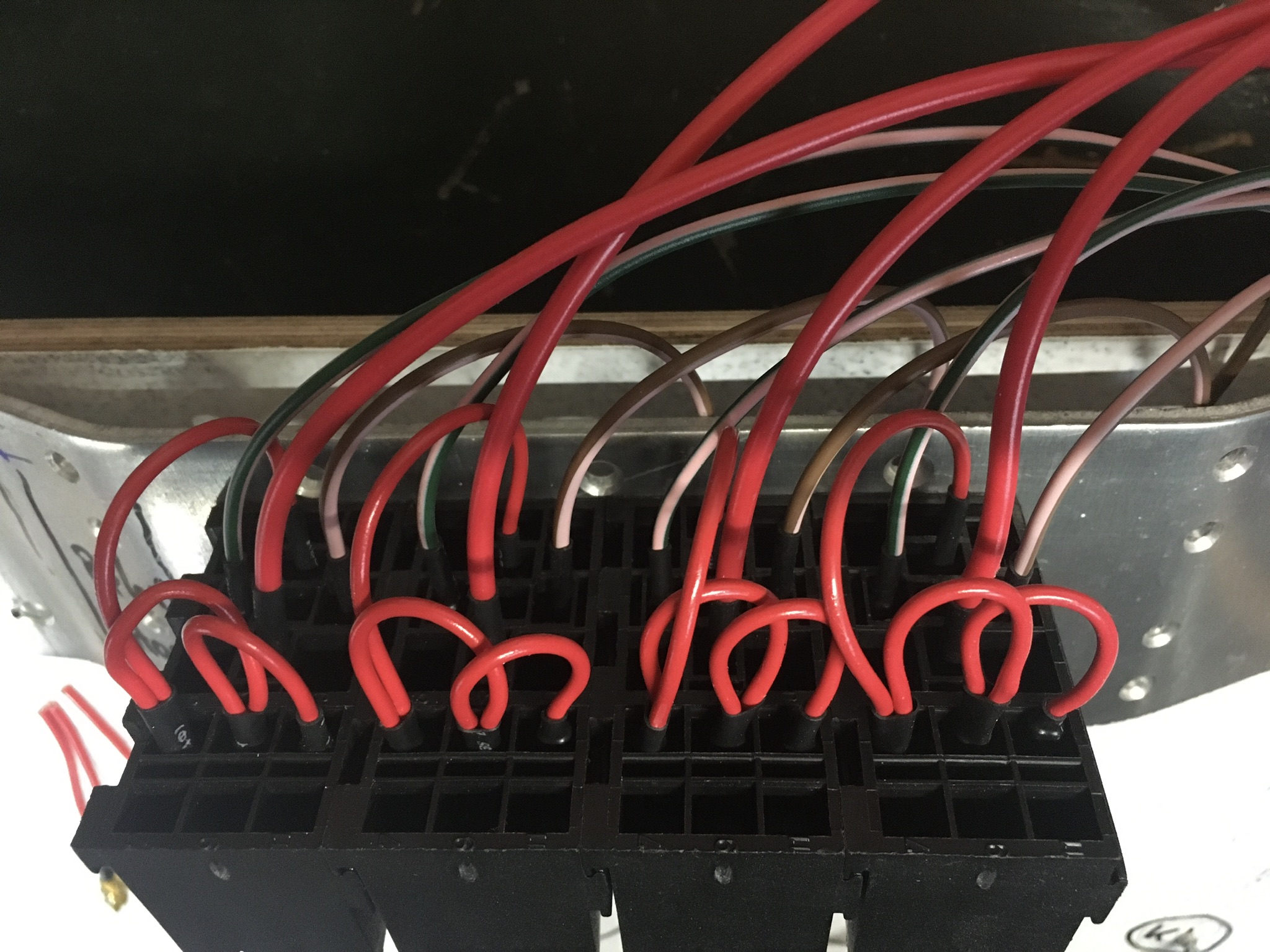

Bericht door Data58 » vr 7 jan, 2022 21:53
Vier relaishouders met drie zekeringhouders per relais. Vanaf onderen gezien.

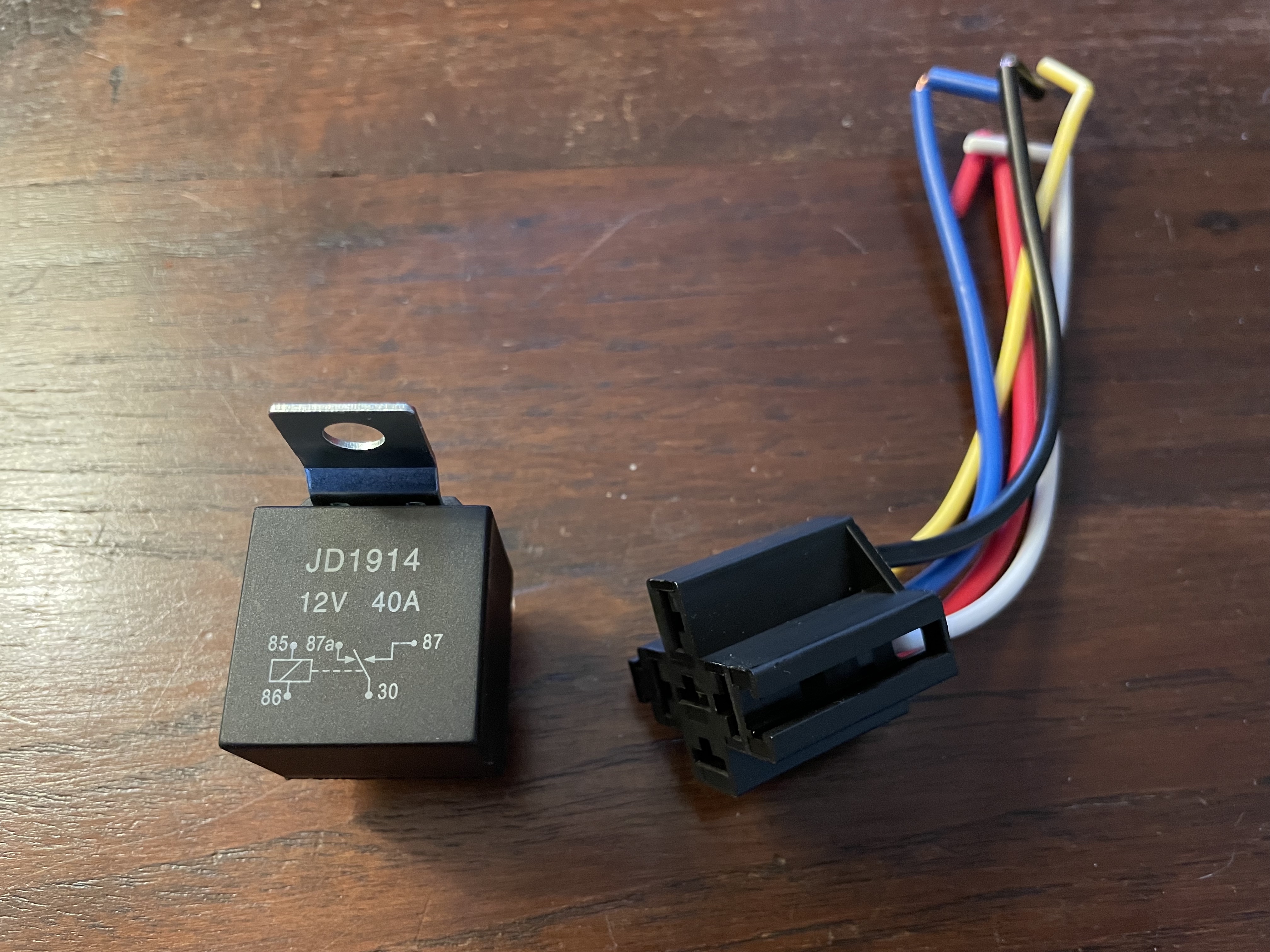

Bericht door Data58 » ma 10 jan, 2022 10:09
Dit is ook op de markt verkrijgbaar. Kunnen ook aan elkaar gekoppeld worden.
Op dit relais staat ook mooi het schema. In dit geval een wisselrelais. Dus met zoals ze dat noemen een NO (normaly on) contact 87a. Dat betekend geen spanning op relais dan is langs pin 87a het contact gemaakt en loopt daar de stroom doorheen.
