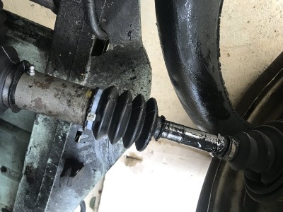

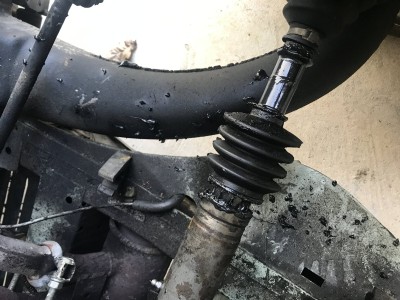

Ik zag wel iets anders wat volgens mij ook echt niet goed is, er is een ijzeren 'tie-wrap' weg van de ( geen idee hoe dat heet, is dat niet een stofhoes?)

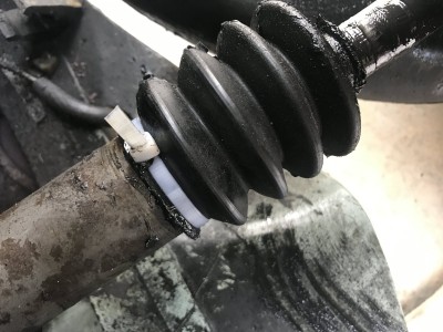

Enniewee, ik heb hem gelijk weer omhoog gehaald en het met een witte tie-wrap vastgezet. Ik heb een rondje gereden en hij blijft vooralsnog zitten. Ik zal er niet meer naar NL rijden maar hoe erg is dit? En moet ik dit laten doen? Want volgens mij is dit vervangen wel een klusje... ( pfff het houdt niet op met deze eend jemig. Ik had hem boven budget gekocht omdat ik dacht dat er geen problemen zouden zijn, maar ik val van de wal in de sloot)

Ik meen dat de druksensor een bruin stekkertje heeft. Tiewrap van plastic houdt wel maar kan los schieten als hij warm en zacht wordt. Beter een keertje een metalen erop zetten.

Die tie-rap blijft wel zitten hoor, zo zit het bij mijn eenden al heel lang.

De metalen band er om laten zetten is net zo makkelijk als een tyrap, zal je echt niet de kop kosten. Je moet er alleen de juiste tang voor hebben, dat is alles.

Als je de originele van citroen hebt hoef je niet eens tang alleen kleine schroevendraaier om de splitpen te draaien.

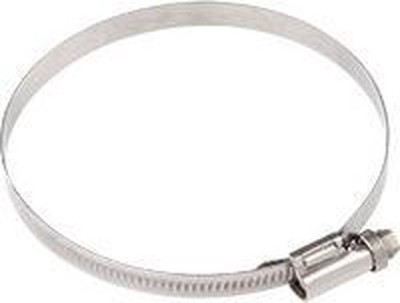

Ik gebruik altijd rvs tywraps die zijn gewoon bij bouwmarkt te koop.
https://www.hbm-machines.com/nl/p/hbm-5 ... gKokPD_BwE
Wel de juiste maat kopen maar je kan er ook nog 2 aan elkaar doen als ze te kort zijn.
