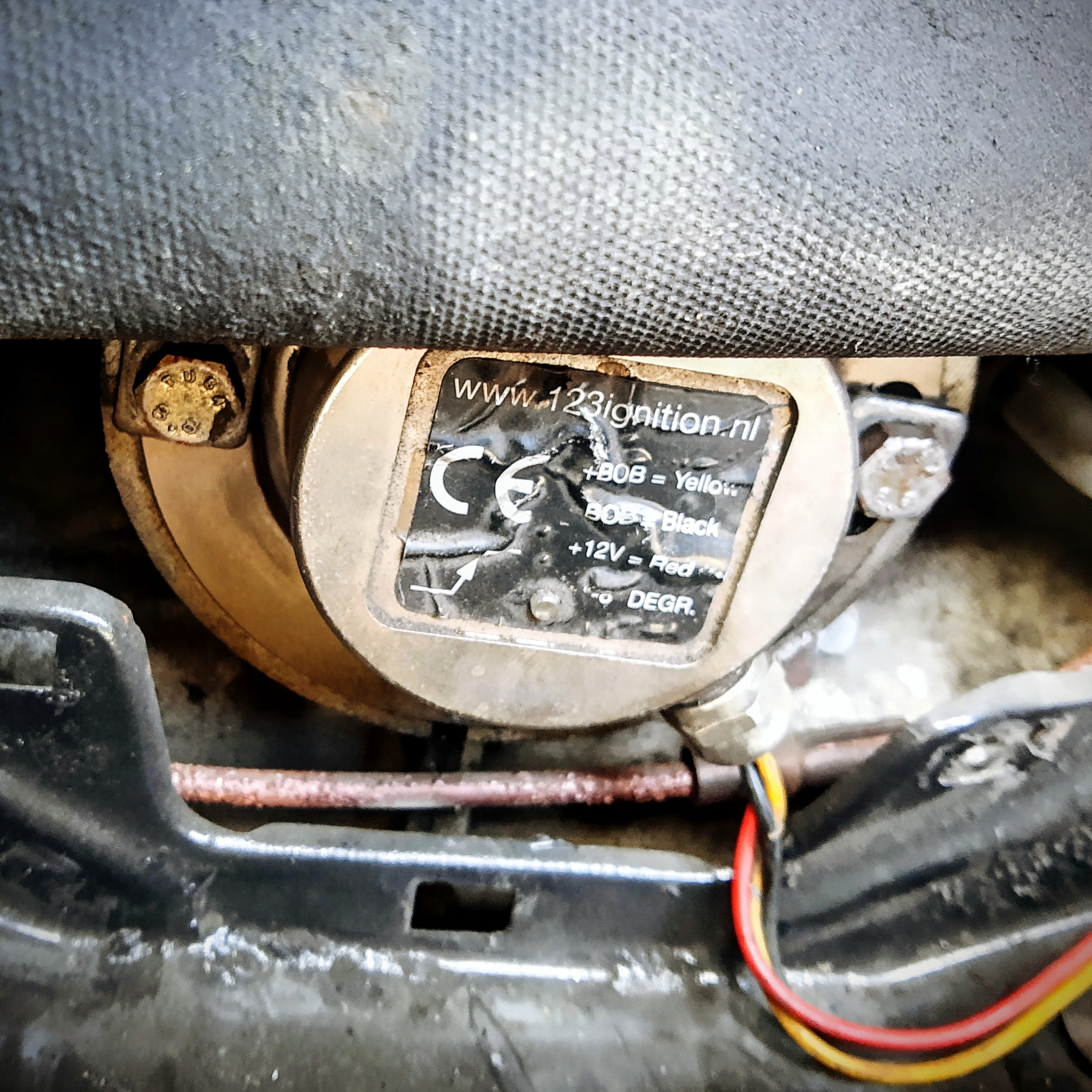

Het lijkt er op dat ik best even naar een 2CV-specialist ga voor ik onderdelen bestel, want de upgrade die ik dacht te doen... wel... zie hier wat ik tot mij verbazing vond na met veel moeite de koelschroef los gekregen te hebben:
Er zit dus al een basic 123 op. De sticker heeft precies wel vocht en/of hitte gezien, ik weet niet of die stickers normaal zo verfrommelen of als dit een teken is dat er iets fout gelopen is?
Ik heb dan ook een zeer sterk vermoeden op basis van het verhaal van de verkoper en het uitzicht dat de Burton bobine die ik heb niet ouder is dan die 123...

Als je een dyna bobine hebt hoef je geen reserve meer mee. Die doen het gewoon.
Je schrijft: er zit een rode draad aan de bobine. Dat is een bijzondere kleur. Als die van de 123 komt dan is die verkeerd aangesloten

Die rode draad deed mij inderdaad ook denken dat er nog contactpuntjes zaten. De bedrading zit voor een groot stuk gewikkeld in textieltape, en ja hoor, er zit een verdikking. De gele draad moet dus gewoon verlengd zijn met een stuk rode draad. Ik veronderstel dat het ook helemaal niet zou werken mocht de 123 verkeerd aangesloten zijn.

Net wat Robm zegt:
Koop 1x zo'n Dynatec bobine en je hoeft nooit meer een andere.
Ik vind het dan weer leuk om wat te experimenteren en heb er ook 1 van Ome Alie voor 15 euro. Die doet het ook goed.
Maar als je zekerheid wilt: Dynatec.

Doe ik, 't is even wat knaken, maar 't is goedkoper dan een 123 die ik nu blijkbaar al heb en die Dynatek lijkt inderdaad wel de gouden bobine te zijn voor onze auto's. Updates volgen in het topic over Soleille, laat ons hopen dat daarmee het starten wat beter gaat...
