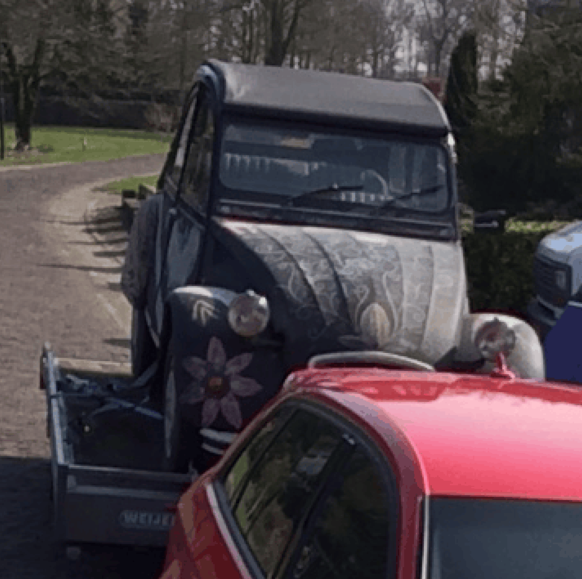

Na enkele dagen aanklooien toch maar een berichtje hier op het forum. Ik ben sinds een paar maanden de gelukkige eigenaar van een 2CV Club uit 1986 die helemaal uit elkaar gaat om daarna weer volledig opgebouwd te gaan worden. Stom: geen volledige foto gemaakt toen ik hem opgehaald heb, maar nog wel iets gevonden:
Netjes geschouwd voordat ik gestart ben met de demontage. Met het mooie weer niet heel veel gedaan, maar nu bij het punt aangekomen dat ik het motorblok + de versnellingsbak uit het voertuig wil halen. Voor zover ik kan nagaan zitten deze alleen nog vast met de 2 bouten aan de voorzijde, de 2 bouten aan de achterzijde en de aandrijfassen. Had begrepen dat het verstandig was om de naafmoer van de aandrijfas te verwijderen voordat de aandrijfassen losgemaakt worden van de versnellingsbak.
