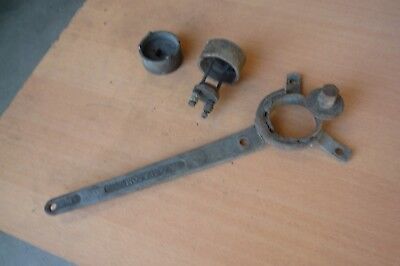

Dit is het gereedschap dat facom en citroen gebruikt.
