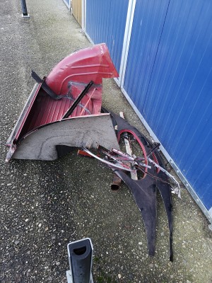

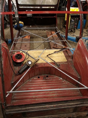

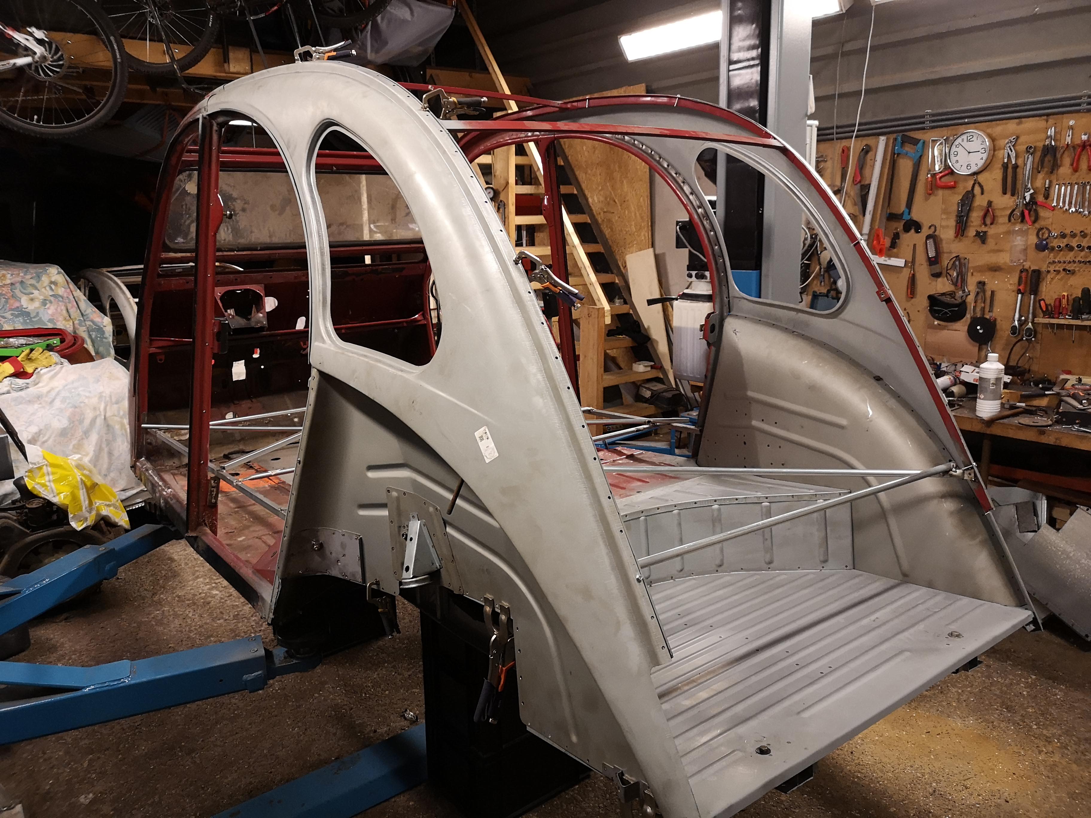

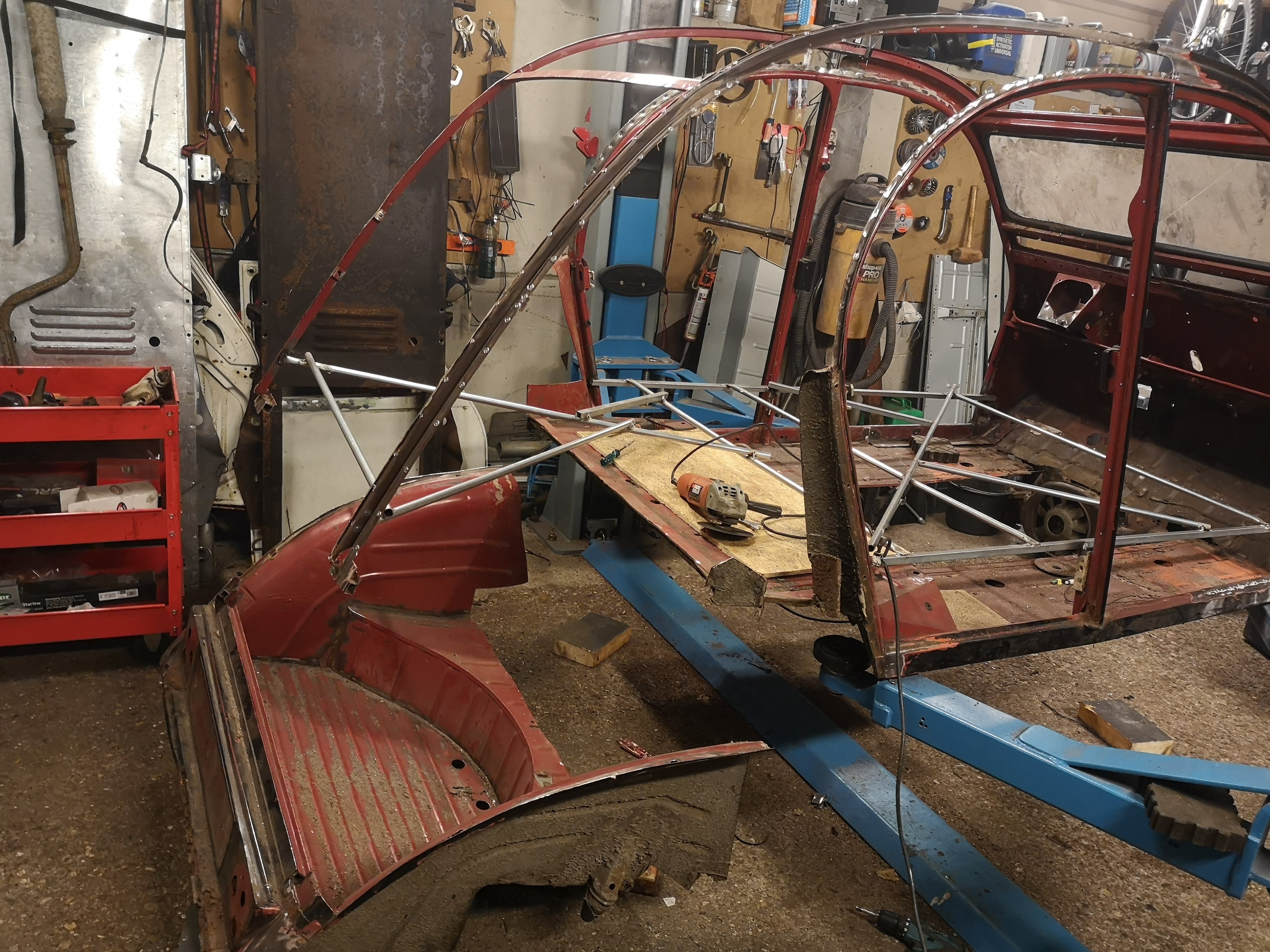

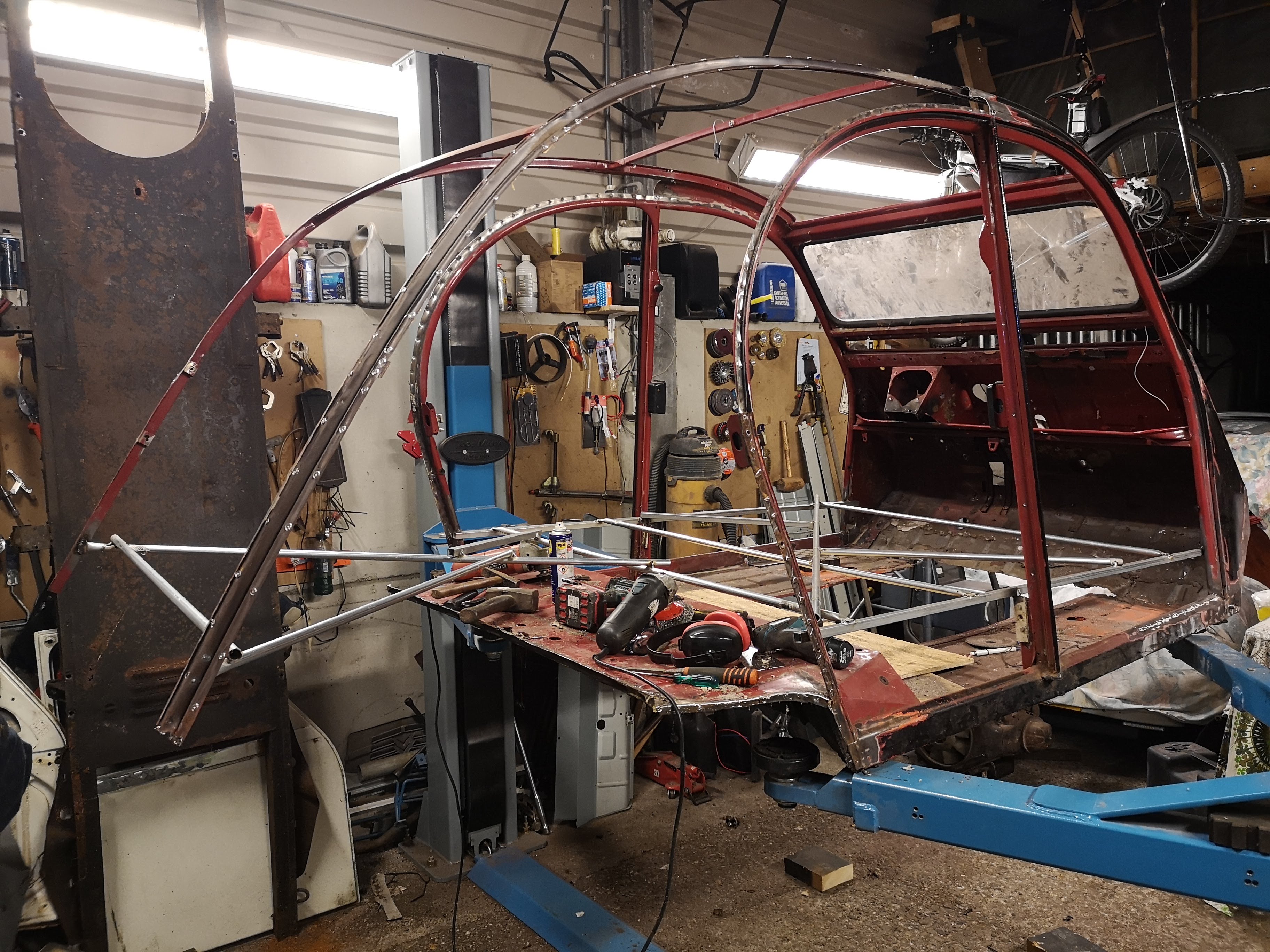

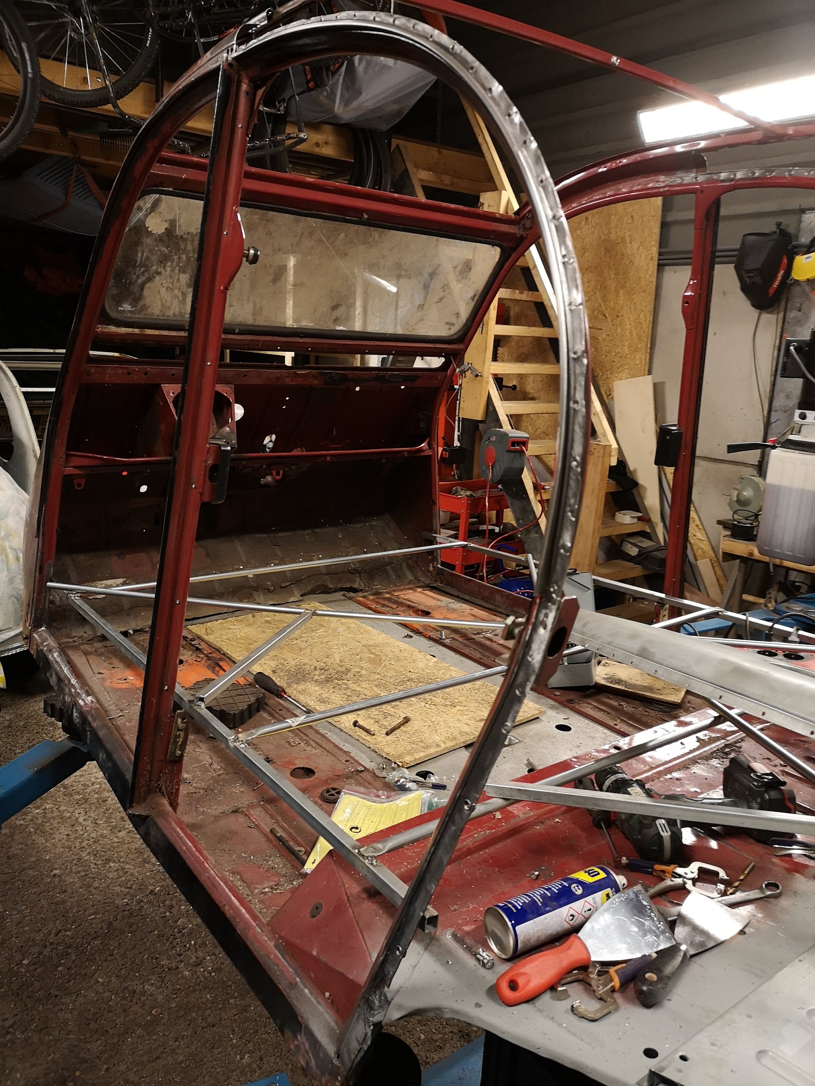

Vandaag begonnen met het spalken van de koets doormiddel van een stalen frame, om het verband te bewaren zo dat straks de deuren weer netjes gaan passen.

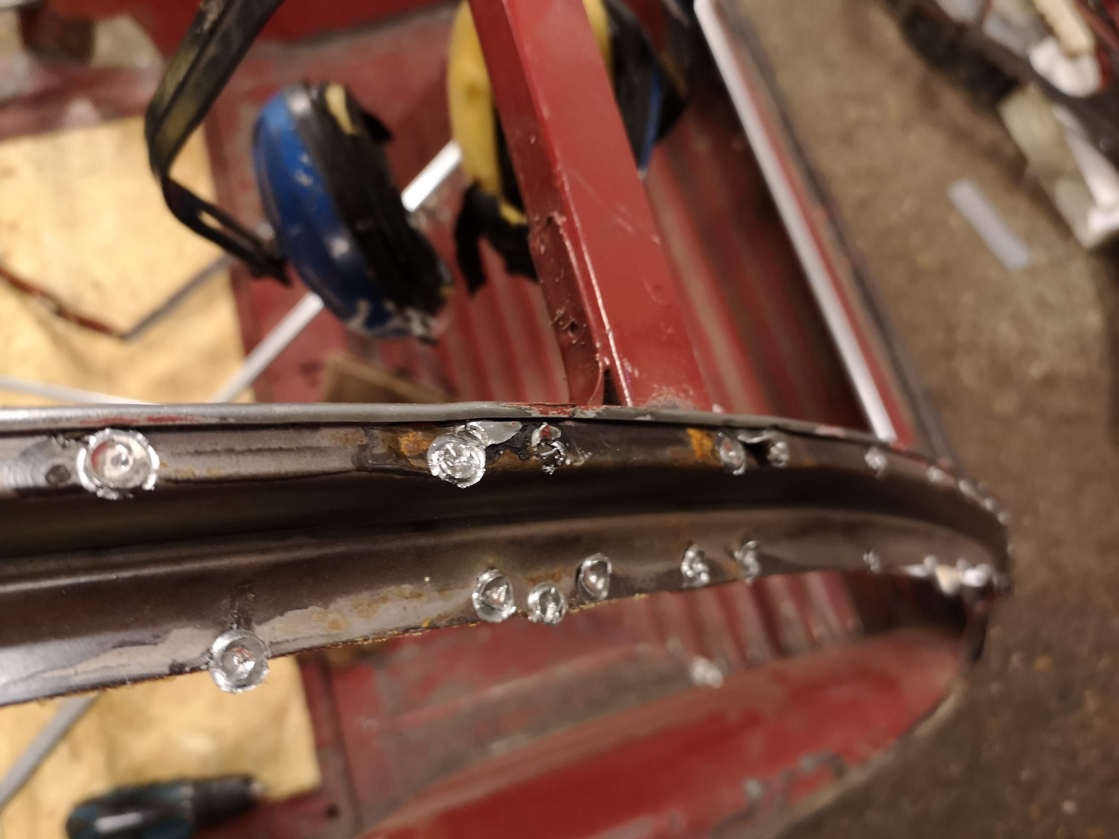

We hebben besloten om aan de achterkant te beginnen, eerst de zijpanelen verwijderd daar ben je wel een dagje mee zoet. Er zitten heel wat puntlassen. Die boren we los met een puntlas boor. Dat moet daar bij probeer je alleen de boven plaat los te boren zonder de onderplaat te beschadigen. daar moet het nieuwe plaatwerk straks weer aan worden gelast.
Na het uitboren van de puntlassen blijft er een rondje van de verwijderde bovenplaat achter deze slijp ik weg met een lamellen schijfje wat al bijna op is zo dat je niets te veel weg haalt.
Het zijpaneel er even tegenaan gezet voor het idee, dat was het voor vandaag. Na de kerstdagen weer verder.

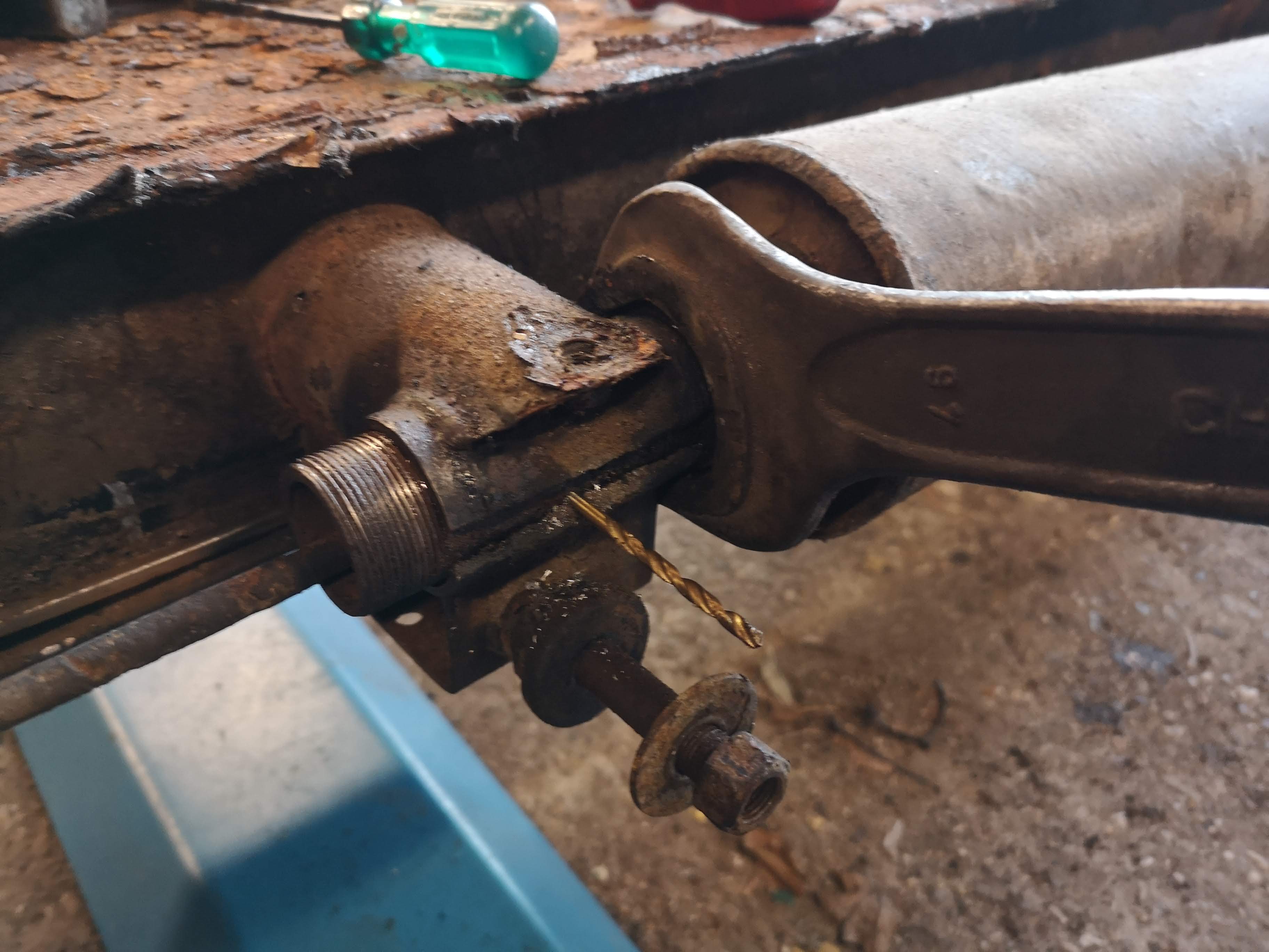

Een tip heb ik vandaag verzonnen. De stelmof van de veerpot draaide mee met de binnenste moer.
Tegenhouden op de schroefdraad zag ik niet zitten ivm beschadigen. Heb een 4mm gaatje geboord door de schuifmof en daar een boortje in gestoken om hem tegen te houden werkt perfect en met een klein lasje is hij weer dicht.

In mijn beleving zitten er twee sleufjes in die bus, zodat je deze kunt blokkeren met een schroevendraaier.

Ik zal ze eens goed bekijken. Het is me niet opgevallen.

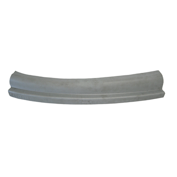

Heb toch ook de stukken tussen de b stijl en de boven kant van het voorraamframe besteld.
Zijn in verhouding met de rest wel erg duur voor het formaat :roll: ..
Het voorraamframe is aan de boven kant bij deze koets met hardsoldeer aan die delen gesoldeerd waardoor het lastig is dit netjes te verwijderen zonder beschadiging van het plaatwerk.
En boven de b stijl zitten heel veel puntlasjes dicht bij elkaar waardoor het veel werk wordt om het weer netjes te maken. Ik wil liever zo min mogelijk plamuur gebruiken.

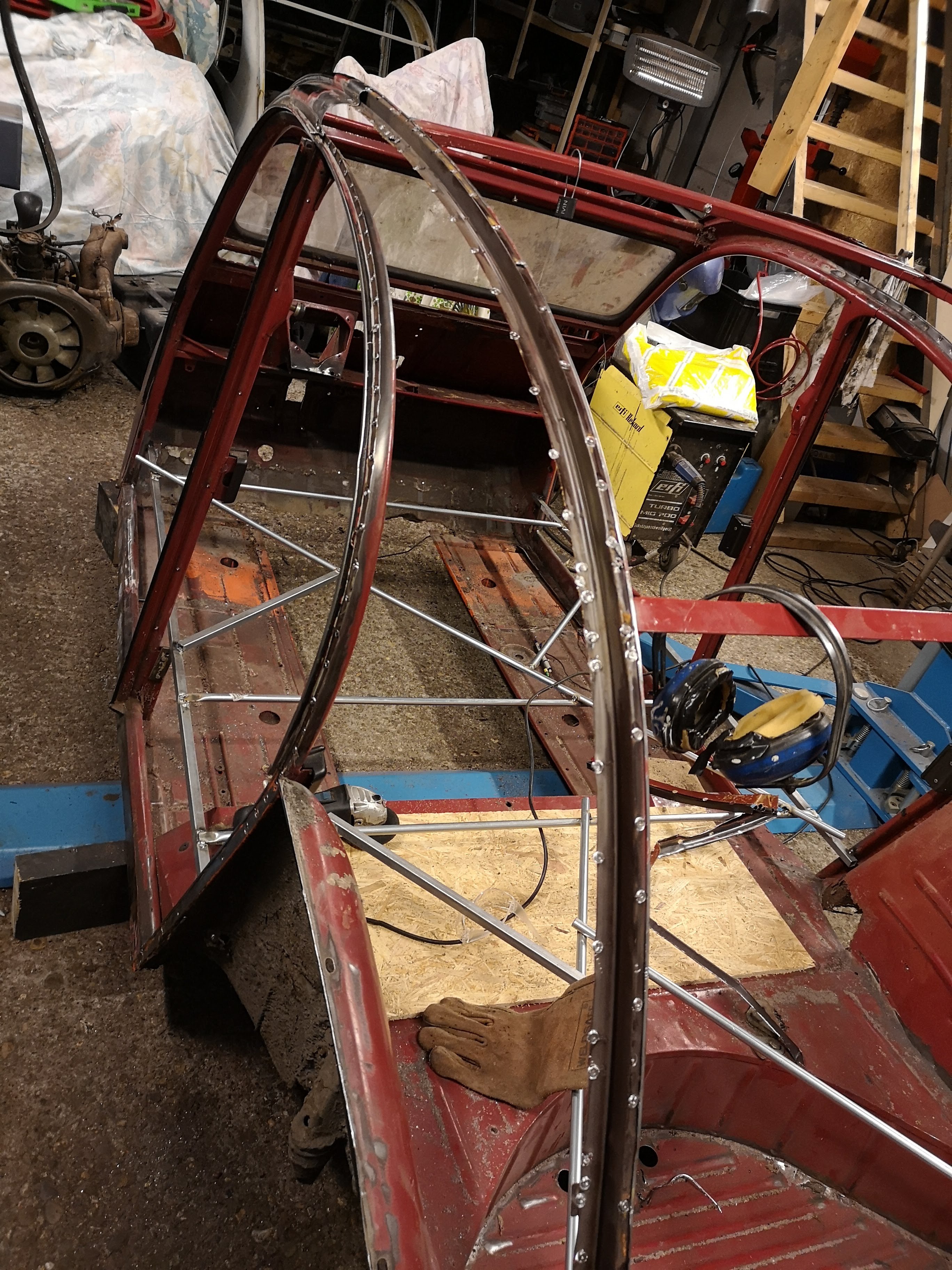

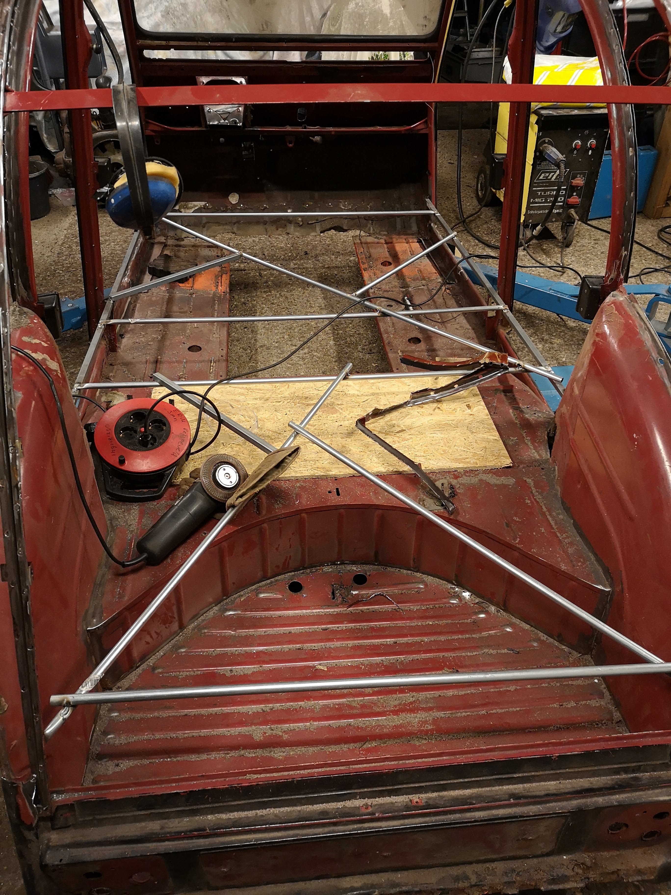

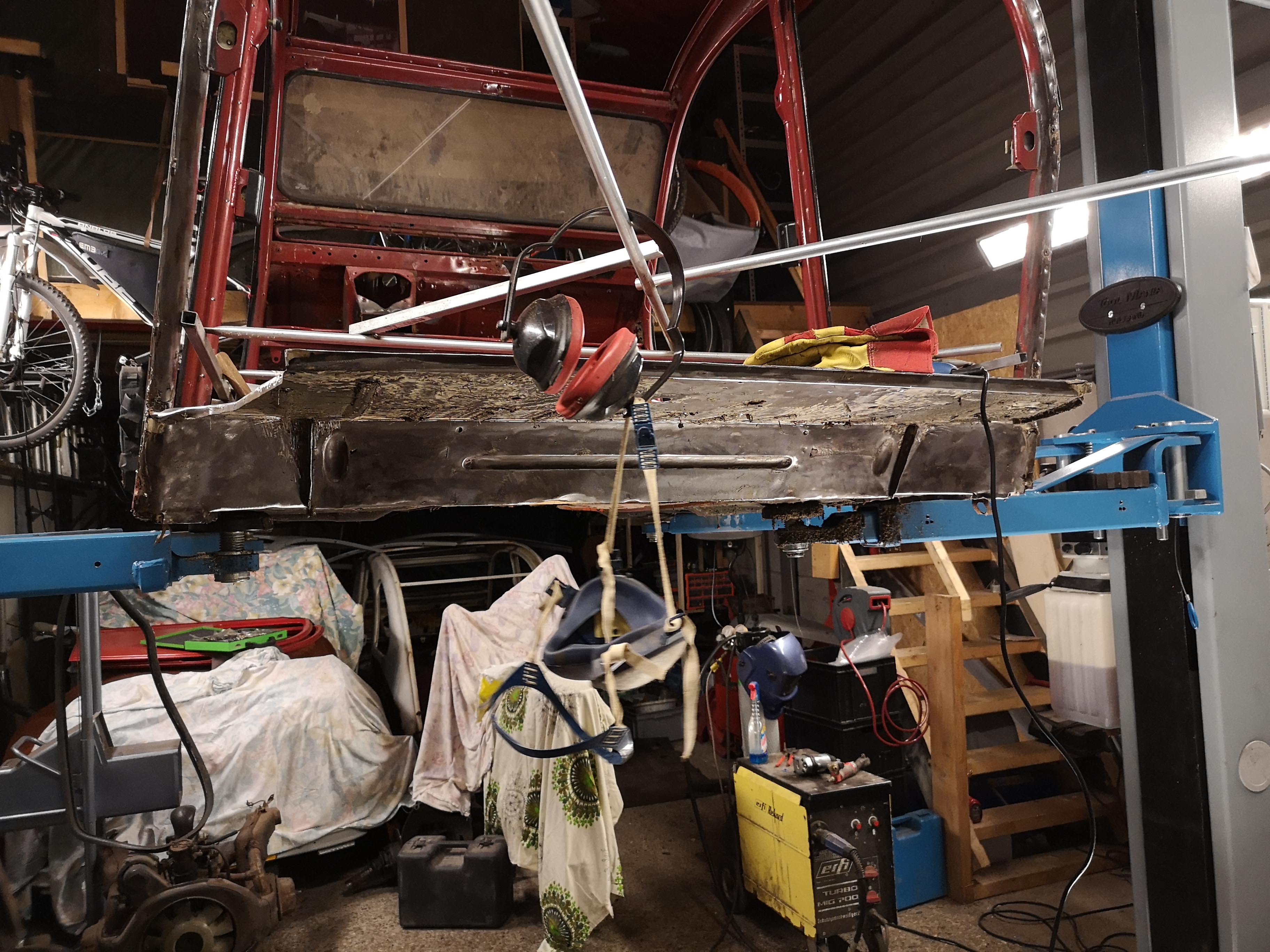

Vandaag weer lekker aan het slijpen geweest. De achterkant is nu kaal en nu gaan we eerst weer opbouwen anders gaat het verband te veel uit de koets.
Om dat plaatjes meer zeggen als woorden:
De onderkant gedeeltelijk kaal gemaakt ziet er niet slecht uit. Morgen de het laatste stukje schoon maken en dan
weer opbouwen. :D
word vervolgd

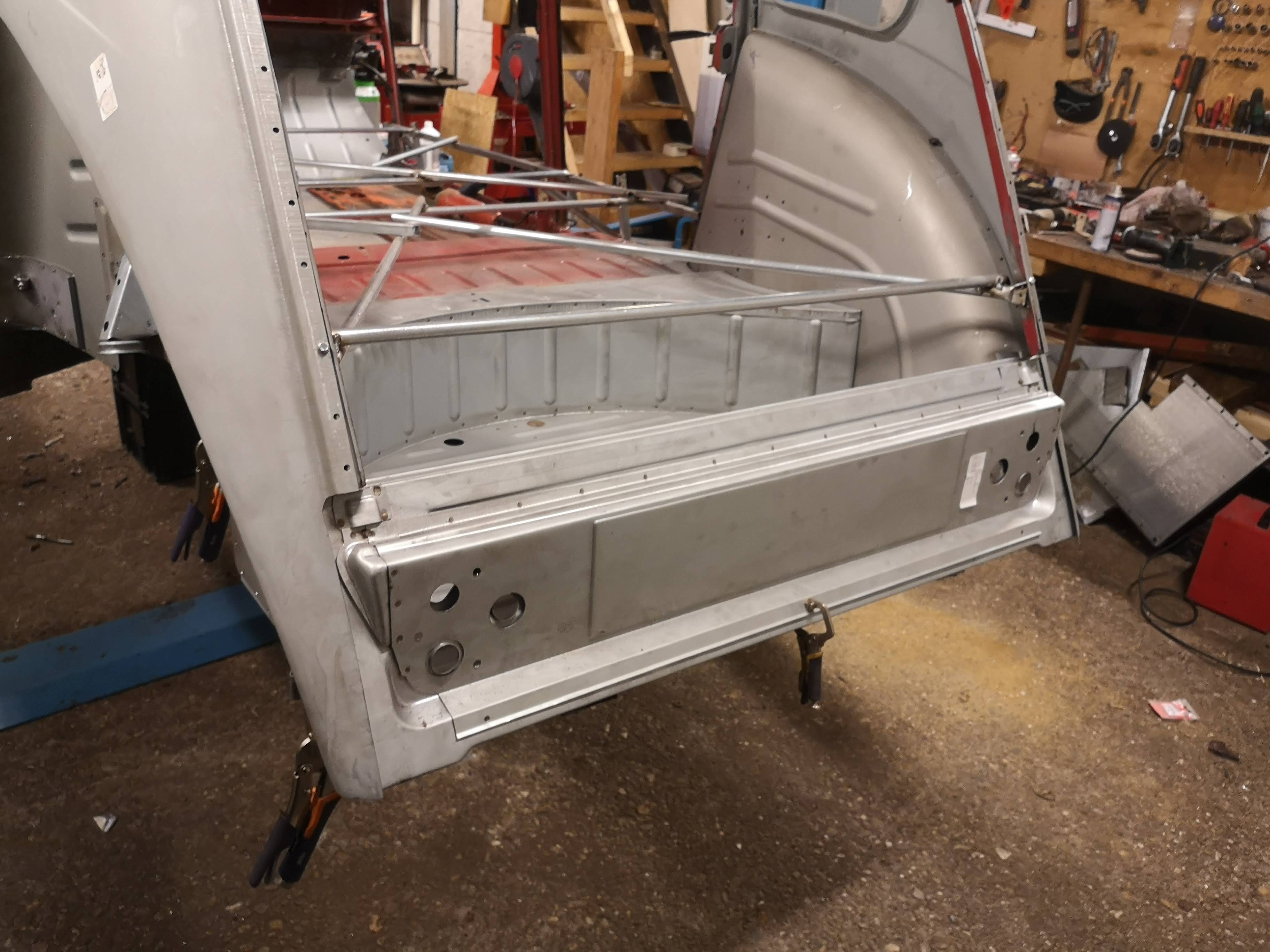

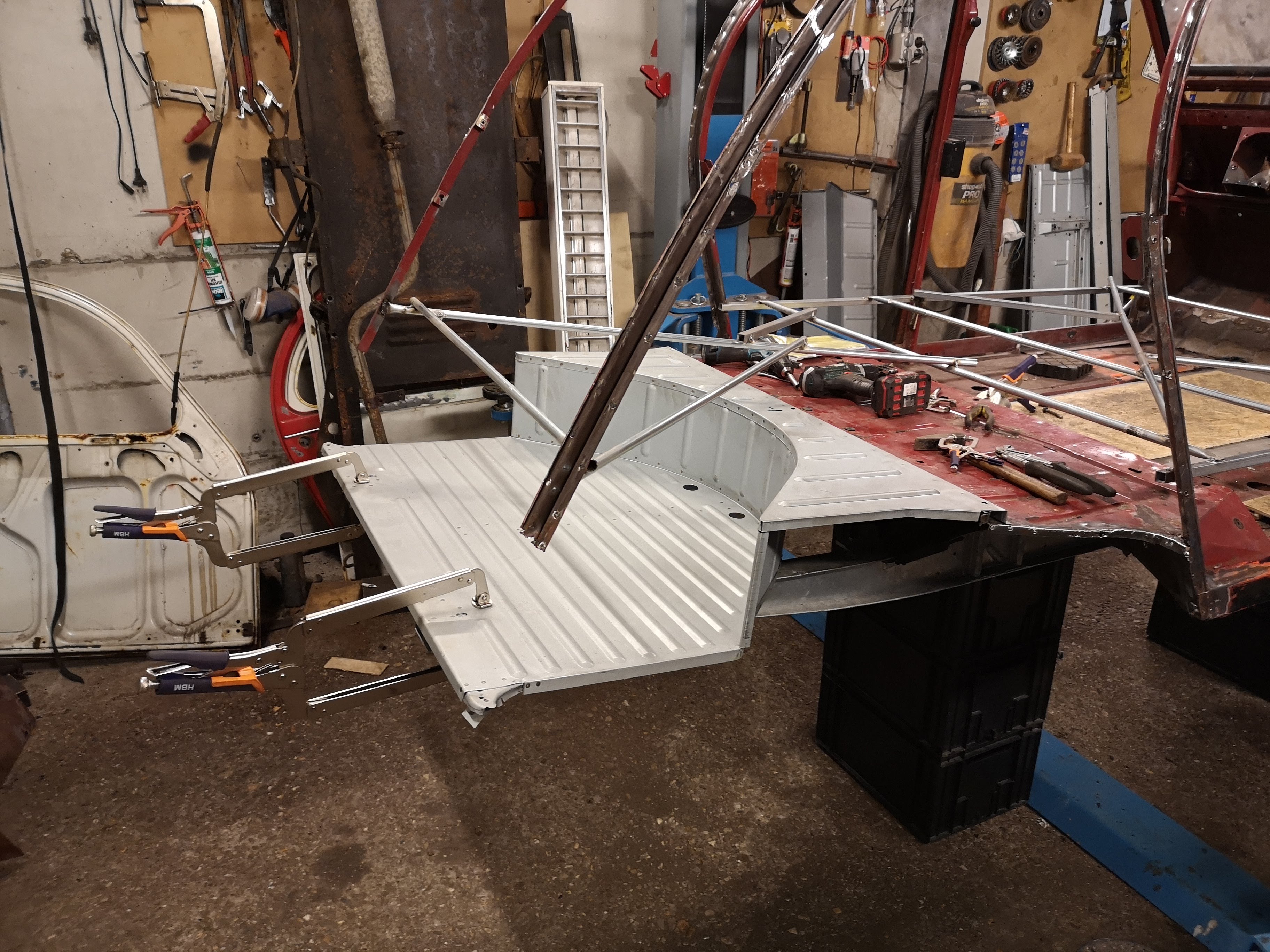

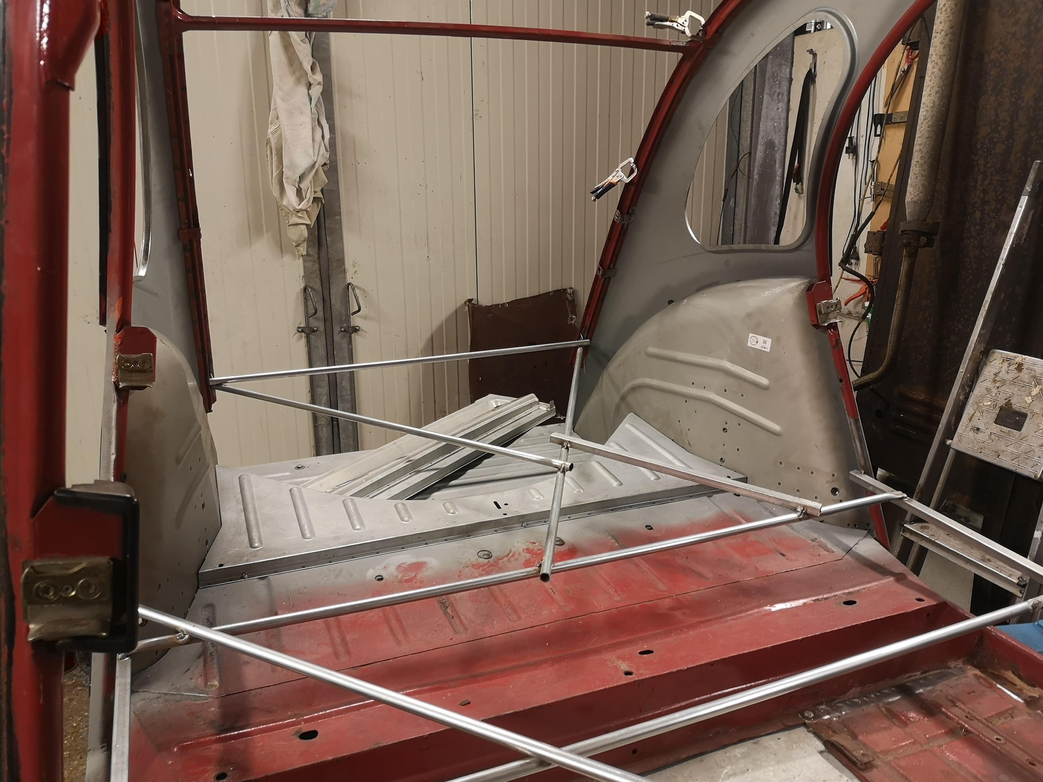

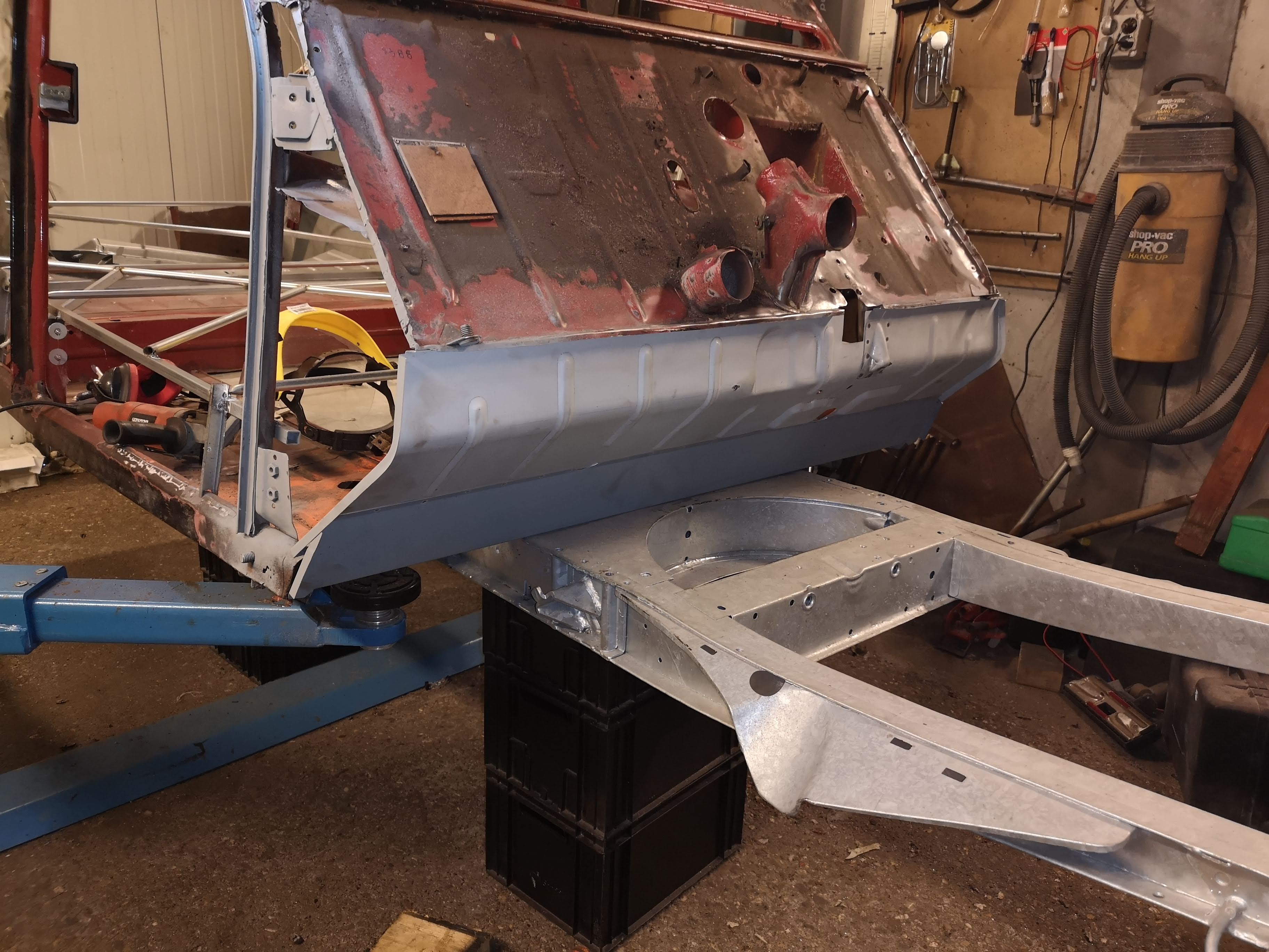

vandaan stond vooral in het teken van passen en meten.
Het chassis er onder de koets geschoefd voor de maatvoering.
En verder allen delen pas gemaakt alle gaatjes gemaakt voor de proplassen straks.
Daarbij is een ponstang op perslucht een super tool gebleken. Scheelt enorm veel tijd.
Alles past eigenlijk best goed. Had verwacht meer te moeten aanpassen.
Als de voorkant ook zo gaat ben ik blij.

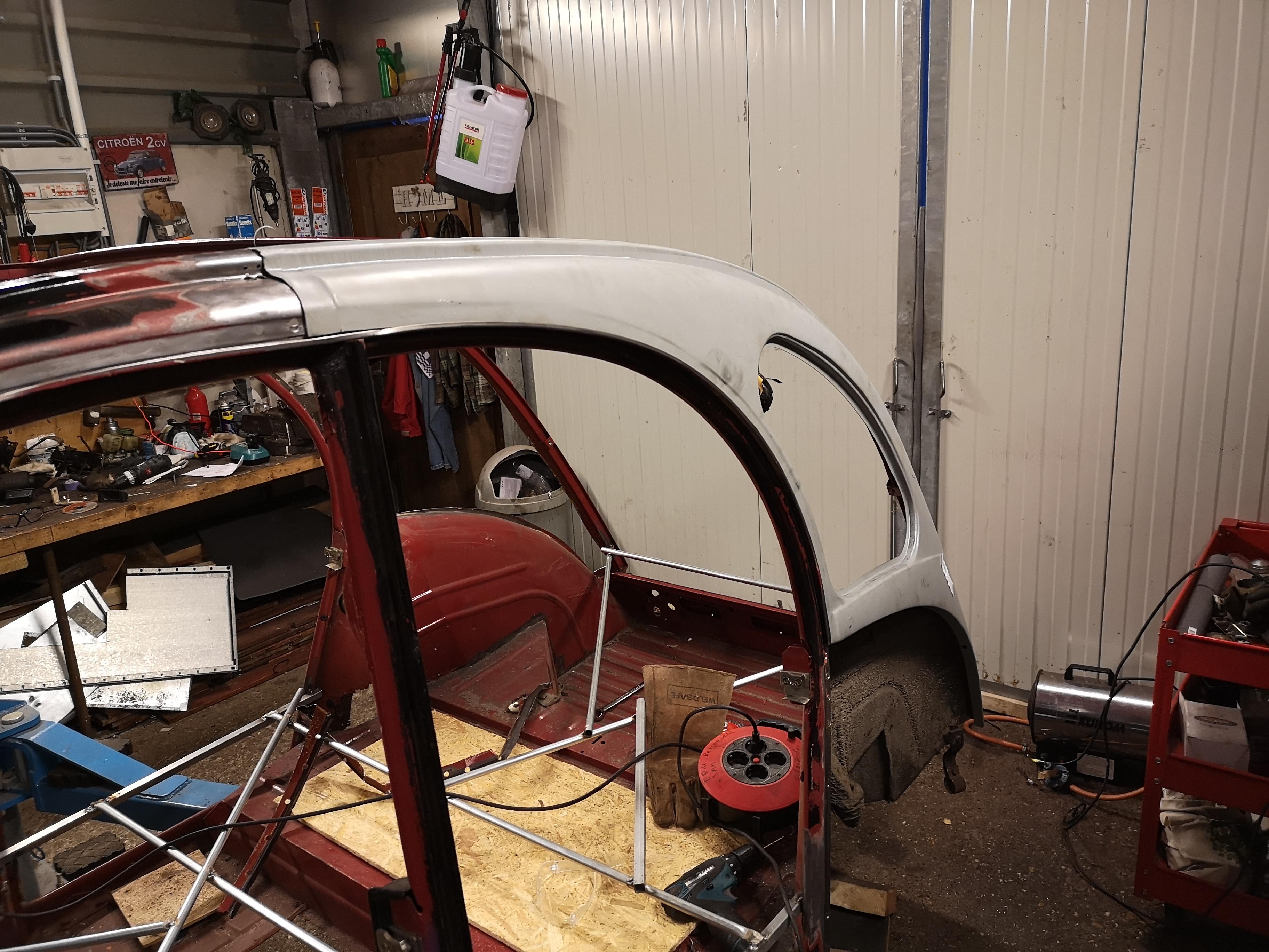

Paar fotos dan maar?

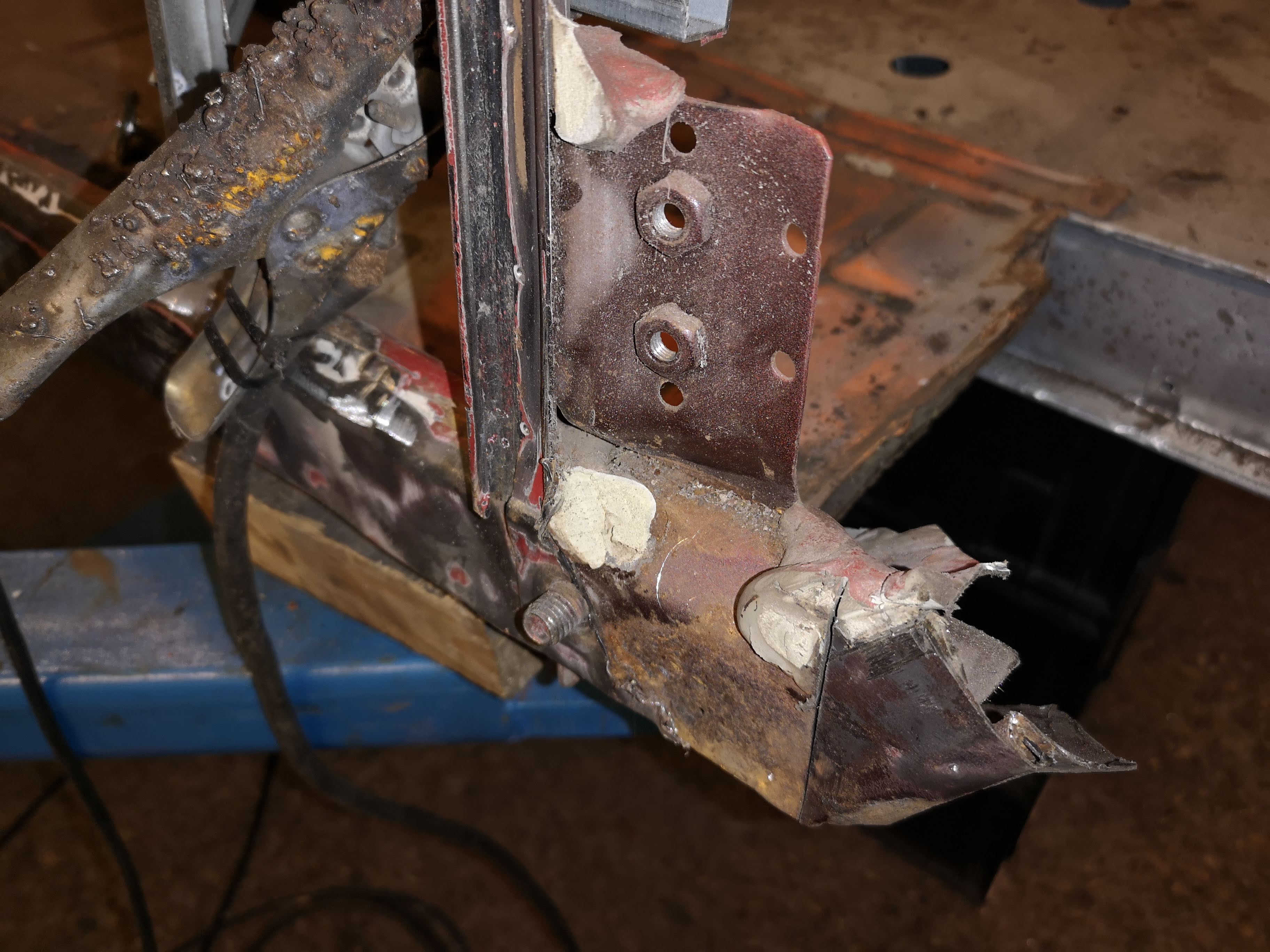

Wij vragen ons af waar deze beugels voor zijn, wie het weet mag het zeggen:
Berichten: 1964
Bericht door Boudewijn » za 28 dec, 2019 22:26
Die beugels zijn voor het handrem mechaniek voor als je trommelremmen hebt.

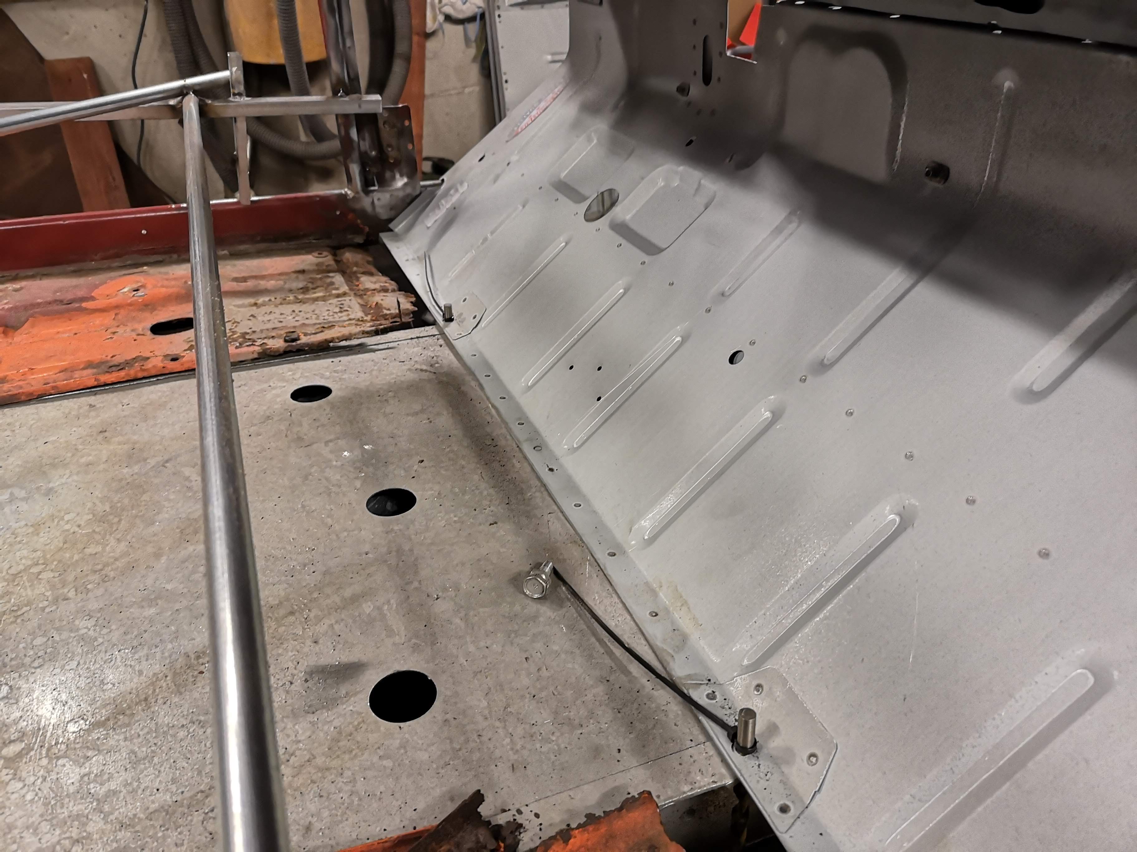

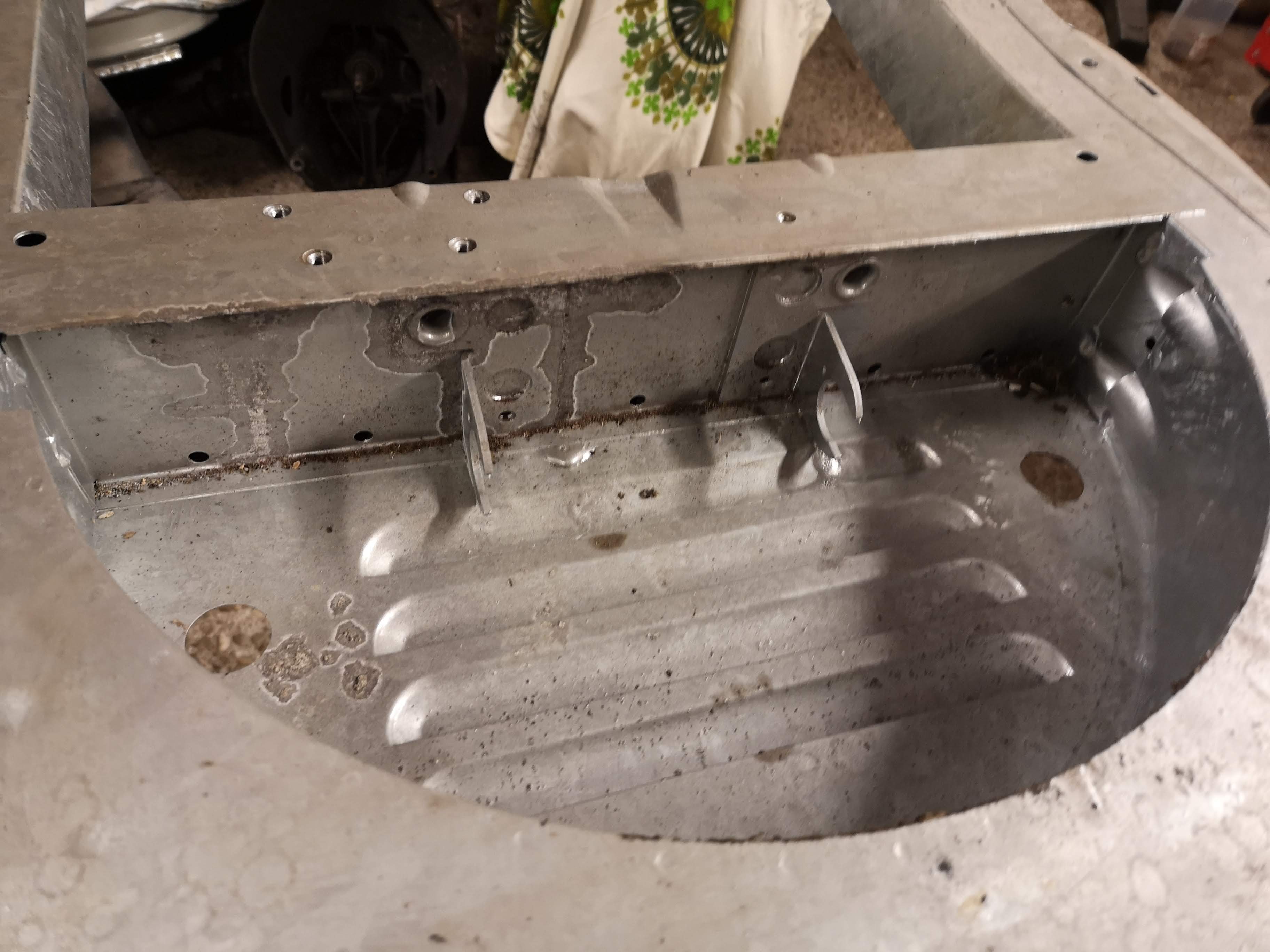

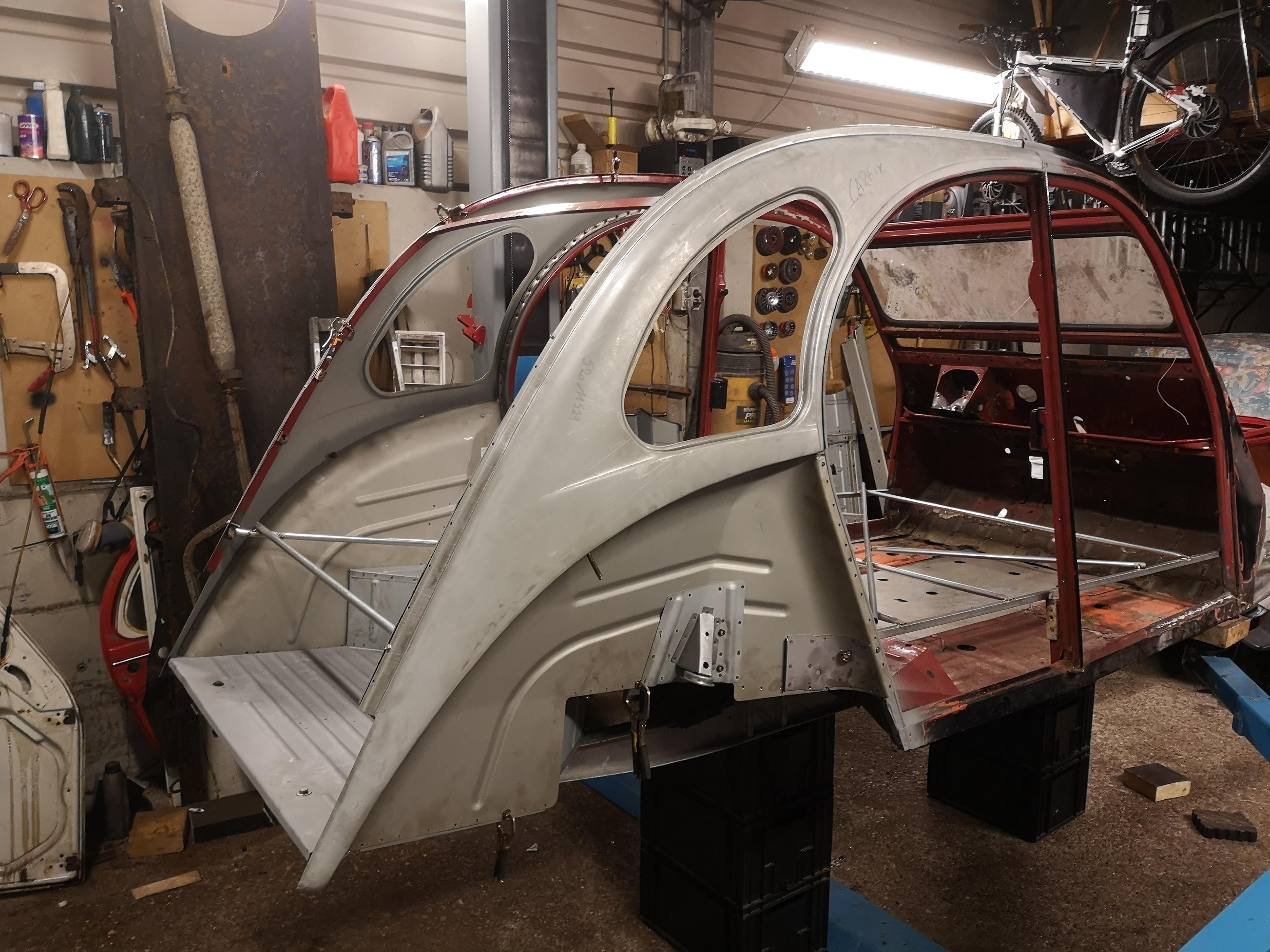

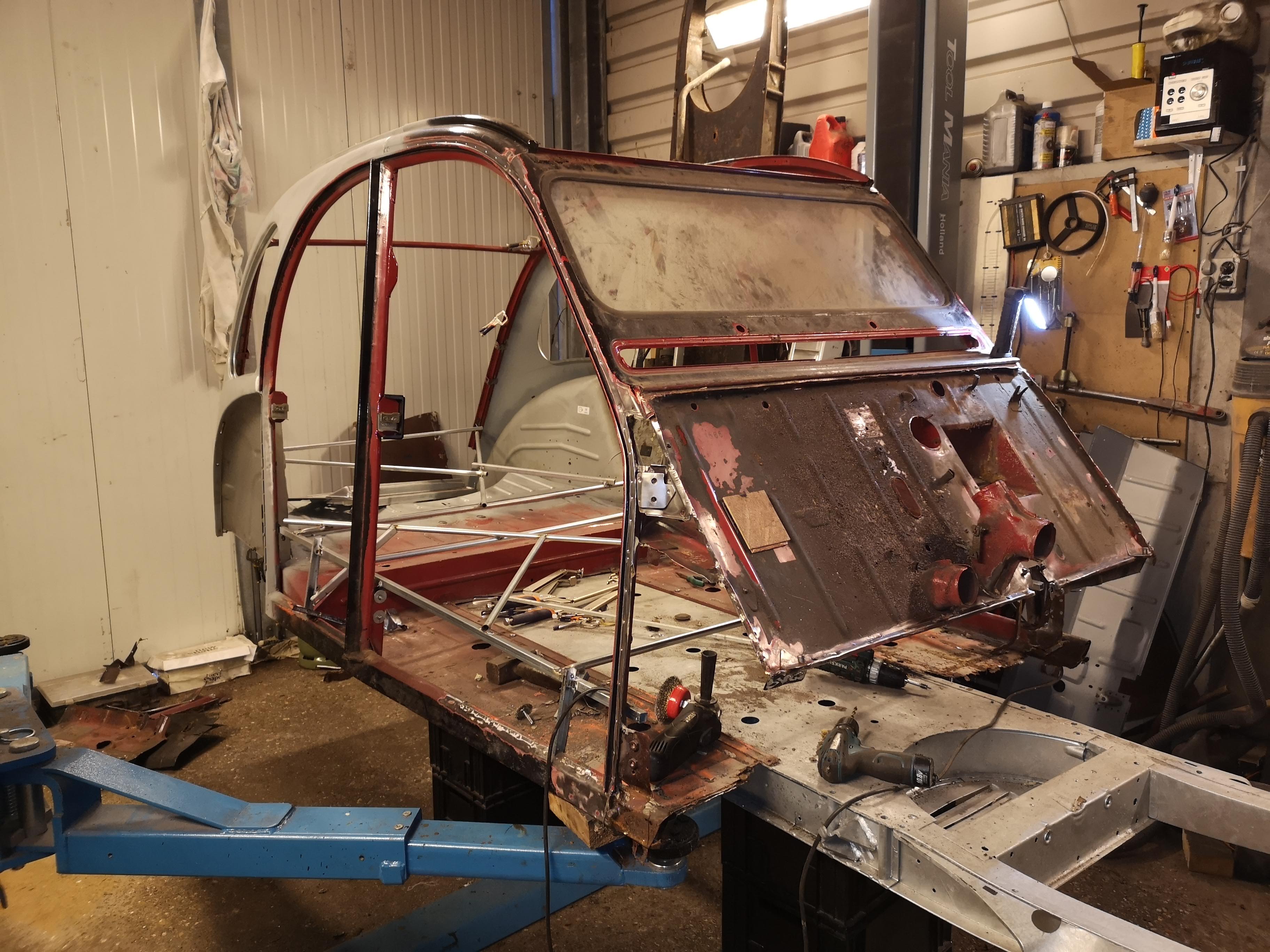

Gister met de voetenbak en paravans bezig geweest.
Eerst alles netjes los boren en slijpen.
Daarna de nieuw bak er in gezet. Past ook weer erg goed. Chassis zit er nog onder voor de maatvoering.
Wel jammer dat de dorpels eigenlijk nog vrij goed zijn. Ik slijp liever compleet verrot plaatwerk er uit :lol:
Maar ik ga ze toch vervangen ander zal je zien dat over een paar jaar toch de gaten er in vallen en de niuewe liggen al klaar.
Paar foto's weer:
