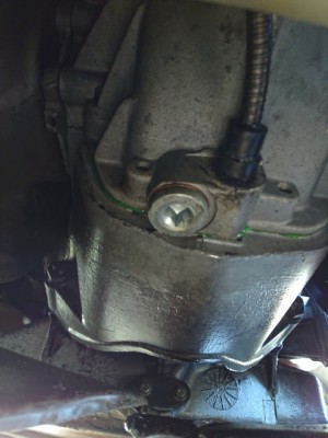

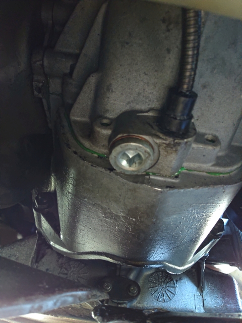

Het volgende op de planning is het verversen van de versnellingsbakolie. Op zichzelf ook goed te doen denk ik. Ik zie alleen niet waarmee ik de drainageplug los moet maken. Ik zie een vierkant gat, geen inbus o.i.d, heb ik hier een speciale sleutel voor nodig?

Hier is inderdaad een speciale sleutel voor.
Ik heb zelf een imbus bewerkt met een slijptol en zo een passende sleutel gemaakt.
Dit is overigens niet de originele dop maar dat geeft niks.

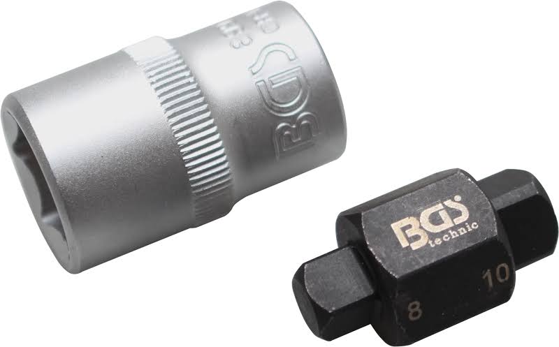

Zoiets heb je nodig

Een deurkruk van een huis schijnt ook te passen....

Ik had op mn kangoo zn zelfde plug toen deze sleutel gekocht. Maar als de deurkruk past is het goedkoper AfbeeldingAfbeelding

Het is inderdaad een Renault dop. Ik heb een ijzeren staaf omgebogen en met de flex vierkant gemaakt.

Erikjan schreef: vr 30 sep, 2022 19:35 Ik had op mn kangoo zn zelfde plug toen deze sleutel gekocht. Maar als de deurkruk past is het goedkoper Afbeelding
Oh, dat is wel een heel mooi ding..

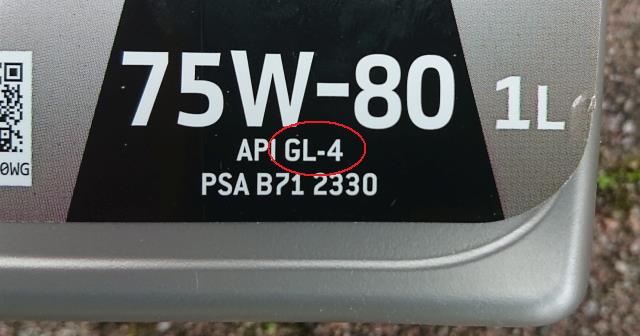

Ben wel benieuwd welke olie je gebruikt. Let op moet GL4 zijn. Geen 5 gebruiken.

verkuilm schreef: zo 2 okt, 2022 11:22 Ben wel benieuwd welke olie je gebruikt. Let op moet GL4 zijn. Geen 5 gebruiken.
Je liet me even schrikken.. maar GL4, klopt..
Dat is meer geluk dan wijsheid. Ik heb op viscositeit gelet maar een opdeling in GL4-5 was me niet bekend. Nu dus wel al werd ik niet heel veel wijzer van Google.. "GL-4 is suitable for hypoid gear service when they are under severe service but are without shock loading"

Het gaat vooral om het niet of wel aanwezig zijn van een soort zwavel die bronzen bussen aantast.
