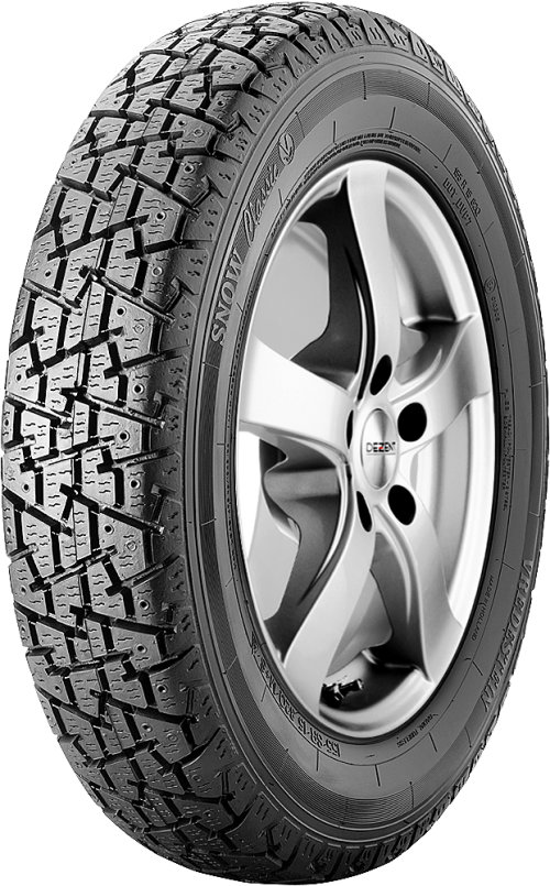

Had onder m’n laatste Dakar uitgevoerde 2CV Vredestein Snow Classic in de maat 155/80 R15 op Burton velgen en dat beviel goed.
Heb nu Burton wielen onder m’n Dyane met Toyo banden 135/80 R15
Die banden lopen beetje op hun eind en wil ze vervangen, ik denk nu weer aan de Vredestein Snow Classic’s echter die zijn behoorlijk prijzig geworden, ca €125.
Kent iemand een alternatief voor wat grovere profielbanden?

Wat beviel er goed aan die Vredesteins? In de sneeuw bedoel je? Ze lijken me voor droog wegdek wat grof?
De Michelin X M+S hebben ook behoorlijk grof profiel. Echte sneeuwbanden ook.

Ja ik rijd zomer en winter door met de Dyane.
Behalve de looks (wat breder) zijn het op zich prima banden, zomer en winter.
Die Michelins lopen tegen de €180 als je ze kunt krijgen?
Die zijn dan 135R15?
