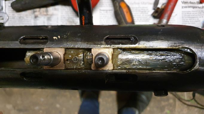

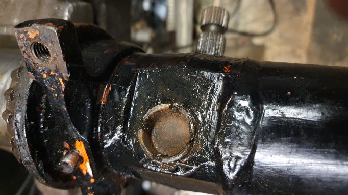

Goedenavond,
Heb het stuurhuis van een 12 pk geheel gereviseerd, van geleidering, stuurkogelbouten tot het wormwiel aantoe.
Weet alleen niet hoe vast ik de dopmoer van de druktaats moet zetten en hoe te borgen?
En ik wil graag weten hoe ik de messing geleideblokjes moet plaatsen, zoals op de foto of een kwartslag gedraaid?
hoor graag.

wat ik altijd gedaan heb is aandraaien tot ergens binnen het hele stuurbereik een zwaar punt zit en dan een tikje terug.
Een aanrader is een smeernippel aanbrengen in de schuifplaat tussen de 2 spoorstangen in.
Dat is precies waar je het vet wil hebben.
Geleiders lijken me goed te zitten.

Ik heb in mijne nu 2cv6 blokjes gezet die zijn overal glad, dan verdeel je druk wat meer over de blikken schuifplaat. Heb je die ook uitgedeukt?

Ik heb het nog nagelezen in het Citroën sleutelhandboek voor de 2cv.
Afstellen dopmoer en stuurtaats is zoals Andre beschrijft,
Borgen hoeft niet, de veerdruk moet voldoende zijn.
De geleideblokjes zitten goed.

Er is als het goed is wel een mogelijkheid om die dopmoer te borgen dmv een splitpennetje.
Er zou een of meerdere klein gaatjes kunnen zijn voor het aanbrengen van een splitpen.
