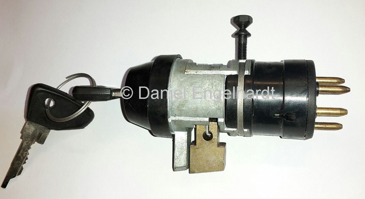

Hier een foto van een ami8 slot kan je misschien helpen.

Bedankt voor het meedenken en de foto's! @Boudewijn: nee, de Ami heeft dat dekseltje niet (als ik het goed zie).
Maar inmiddels ben ik er vanavond achter gekomen hoe het zat/zit.
Na demontage van de stuurkolom (die ik net met de nieuwe elektra in elkaar had zitten) zag ik dat de borgschroef van het cilinderslot met tape vastzat. Je ziet m met het losse tape-je naast de gele pijl. Vreemd...
De schroef er dus uit gehaald, waarna ik de cilinder iets uit de 'koker' kon liften:
En jawel: de sleutel kan weer omgedraaid, het contact weer aan en het stuurslot er weer af!
Dus het stuur gemonteerd en alles getest - werkt perfect. Ware het niet dat ik de borgschroef er niet op kan schroeven, omdat dan de cilinder iets dieper moet liggen, waarna het stuurslot de boel weer vastzet c.q. de sleutel niet in het contact kan draaien. Om de auto te starten moet ik dus de cilinder aan de achterzijde een stukje naar boven duwen (aan de sleutel trekken is niet echt verstandig), dan kan de sleutel gedraaid worden en gaat de Ami lopen. (Wat een fijn geluid
Zo kan ik in ieder geval eens naar het Ami magazijn in Arkel rijden om een nieuw cilinderslot te halen. Want wat ik vermoed is dat er geen originele Ami contact cilinder in zit, maar mogelijk een van een ander A-type die net iets korter is of waarvan de borgschroef lager valt. Alternatief is dat ik een nieuw gat voor de borgschroef iets hoger in de koker boor. Op zich een mooi klusje voor verderop in de meivakantie.
