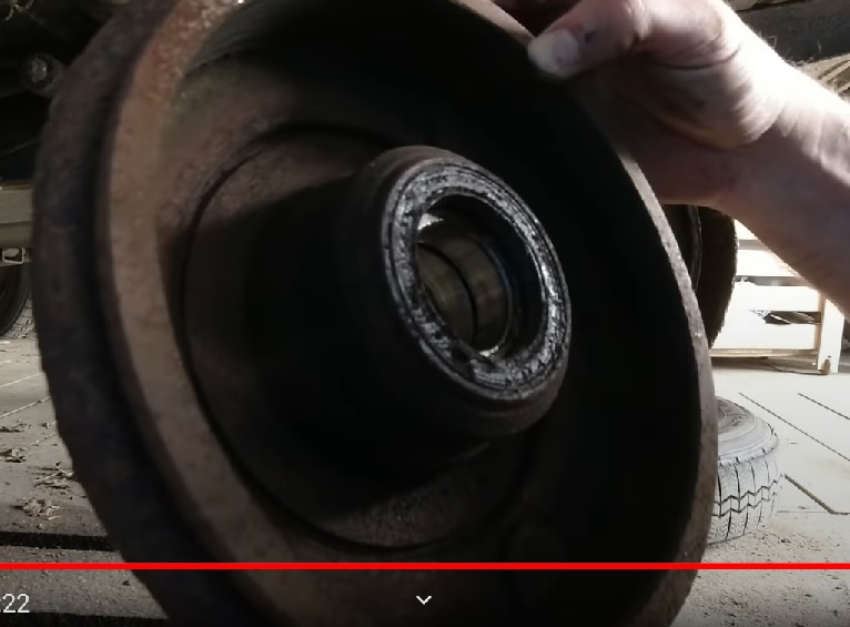

Even een 'still' uit t filmpje toegevoegd; je moet de oude wiellagers eruit tikken of een trekker gebruiken

Re: Achterwiellager
Verwijder het wiel.
Verwijder de dop in het midden van de trommel.
Verwijder de moer door met een schroevendraaier of priem de borging van de moer terug te tikken en met een dop 44 en flink lange handel los te draaien.
Verwijder de trommel, dat kan met een speciale trekker of door een wiel weer los te monteren en een paar flinke rukken te geven.
Het wiellager zit vast met een ringmoer met 2 uitsparingen en geborgd met een centerpunt in het schroefdraad.
Dit puntje moet uitgeboord worden.
De ringmoer verwijderen bestaat een speciale tool voor maar is in noodgevallen wel los te krijgen door met beleid en een beitel in de uitsparing de ring los te tikken. (Niet het schroefdraad beschadigen!)
Bestel bij het lager een nieuwe ringmoer, asmoer en keerring
Is die ringmoer los kan het lager er van binnenuit uitgetikt worden met een drevel, hierbij helpt het verwijderen van de keerring, persen is meestal niet nodig.
Montage is alles weer opbouwen.
