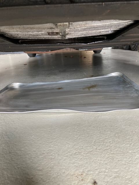

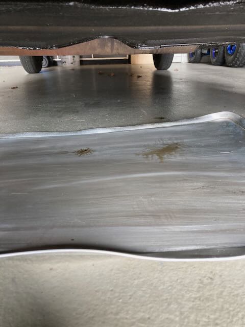

Eendje gestald en vanochtend even gekeken of er olie onder lag:
Toch een klein 'plasje'
Onder het kleppendeksel was het wel vochtig, dus het lijkt erop dat ik de pakking (en de vloeibare pakking) toch niet goed heb geplaatst of dat deze teveel beschadigd is.
Ik hou het peilstok goed in de gaten en bij de volgende bestelling maar een nieuwe pakking bij bestellen..
