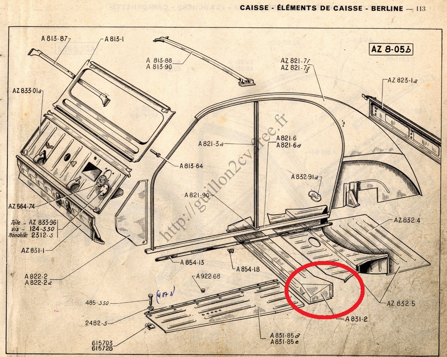

Bericht door Geert » vr 14 jul, 2023 12:33
Heeft iemand misschien een goede foto hoe de achterzijde van de dorpels wordt afgewerkt?
Naar onze mening blijft daar een gapend gat zitten

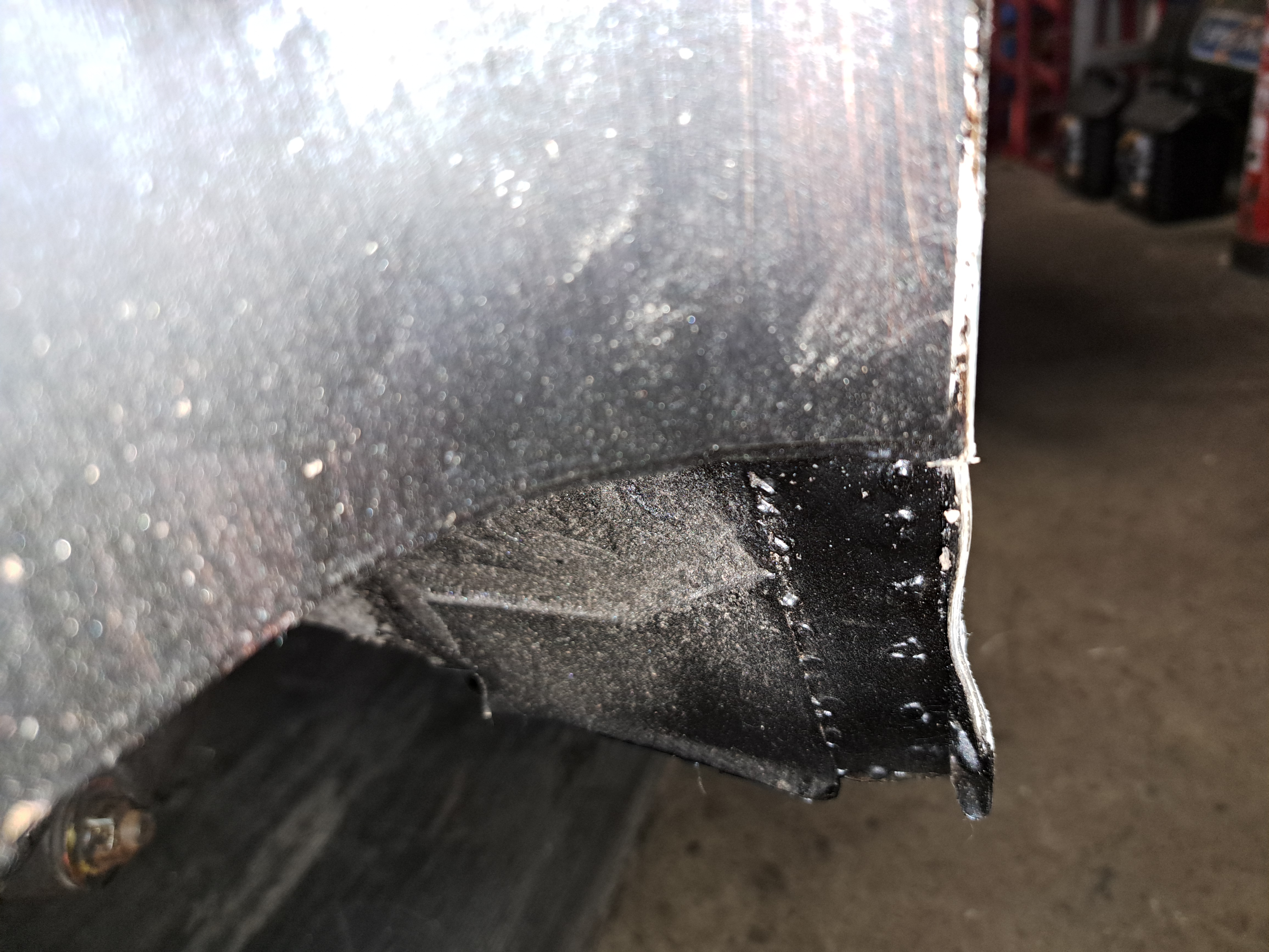

Bericht door Raytheman » vr 14 jul, 2023 13:53
Kan even geen betere foto maken. Ik heb er gewoon een plaatje op gelast

Bericht door Raytheman » vr 14 jul, 2023 13:57
Zo beter

Bericht door Geert » vr 14 jul, 2023 15:25
Bedankt voor jouw reactie.
Ik denk ook dat we het zo gaan doen, mar hoe is het origineel?
Bij mijn besteleend heb ik dat niet.

Geen gat in je besteleend....?? :mrgreen:
Komt de omgezette hoek van de deze plaat niet voor de dorpel?

Bericht door Geert » vr 14 jul, 2023 20:49
@ Raytheman bedankt.
@ Fer, ik zal morgen nog een foto maken, het stuk plaatwerk zit er nu in, maar er blijft een gat .
En toch klopt de rest van de constructie : Dorpel, deuren sluiten, etc. .

Bericht door AZL57 » vr 14 jul, 2023 21:53
Is het een replica dorpel? Die zijn soms niet afgewerkt. Er worden zelfs exemplaren in 2 helften geleverd die je zelf in elkaar moet lassen.
Berichten: 1654
Re: Vraagje afwerken achterzijde dorpels . Gapend gat ?
Bericht door Geert » za 15 jul, 2023 08:06
Ja replica, maar uit een stuk.

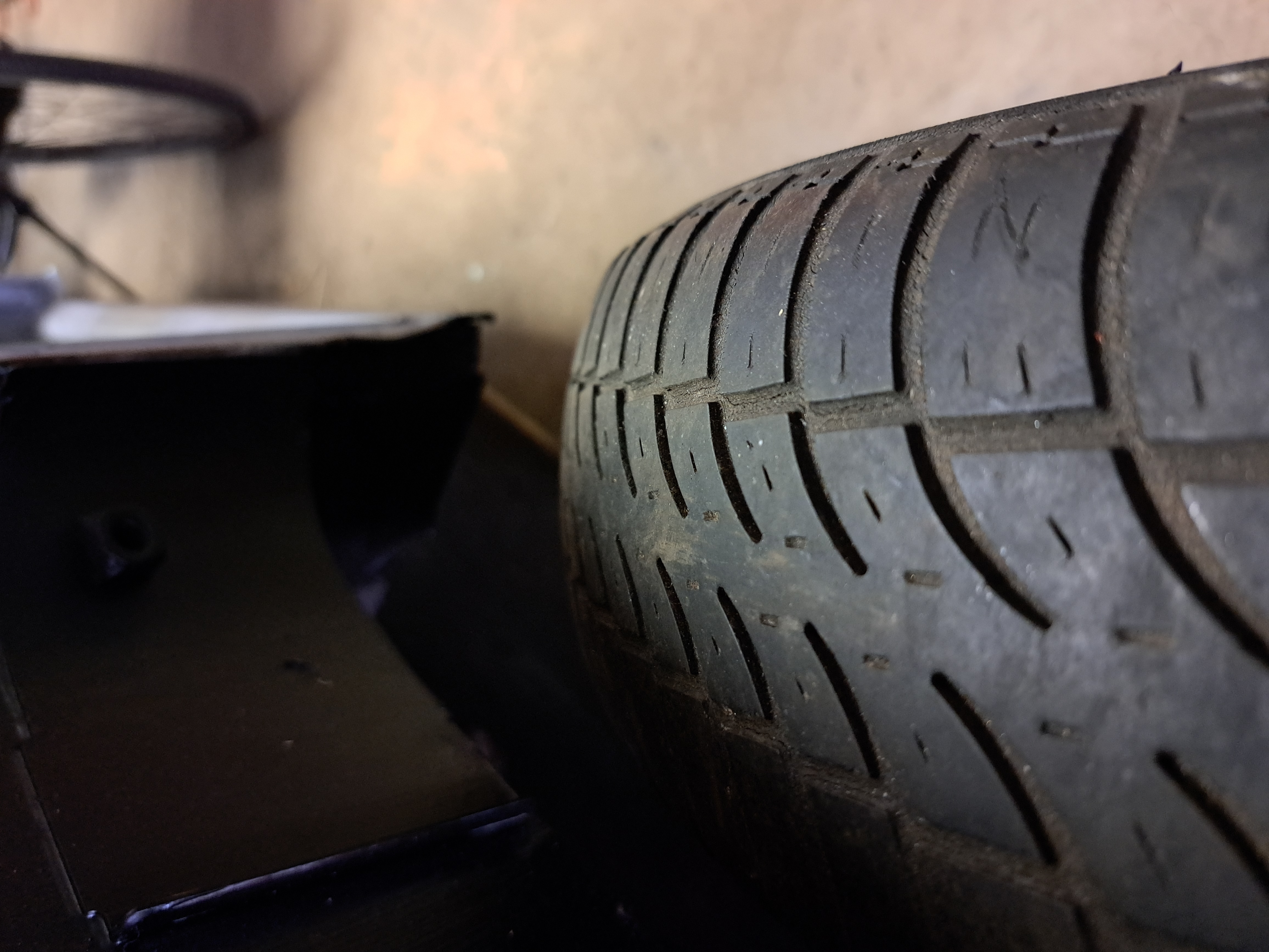

Bericht door Geert » zo 16 jul, 2023 13:18
Met gat t.b.v. anti roestmiddel. wordt straks met een rubber dopje afgedicht.

Bericht door Raytheman » ma 17 jul, 2023 07:59
Netjes zo! Heb je een putlasapparaat ter beschikking? Ziet er goed uit :wink:

Bericht door Geert » ma 17 jul, 2023 12:25
Nee, mijn zoon is erg handig met lassen, dus gewoon met een MIG proplassen.

Bericht door Raytheman » ma 17 jul, 2023 13:17
Keurig hoor!
